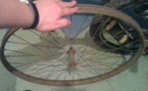

Пополненние! :) Добытый в металоломе трофей - колесо: обод "чайка", спици с латунными нипелями и подложеными под них шайбами, втулка какаято странная, на ней подшипники размещены не под фланцем а ближе к центру, все в зборе и в ужасном состоянии. Планирую обод под покраску (был хромированый но облез), втулку востановлю, но тоже хром слазит на самой трубке соеденяющей фланци, может чепрачное колечко будет его натирать потом чтоб не ржавело. Спици востановлю, но тоже будем помотреть :) Вообщем думаю на этом ободе собирать заднее колесо, но если найду еще то и переднее забецаю крылатым :)
ДА ЧЕ ЗА ХРЕНЬ С ФОТО??? 17 кб это уже максимальный размер!!! Это разширение для спичечного коробка :)

Якщо колесо переднє то воно на 32 отвора ... заднє на 36 перерахуй :roll:

Всем ДА :) и спиц 32, хотя на квадратных по 36, и бонок 6, и мнение совпадает что должно быть крепче с 6 бонками, но оно один хрен коряво выходит :) А вот втулочка интересная, подобие древних, что с масленками были, но эта без. Думаю покрашу и обод и втулку в черный да с блестящими спицами будет ахтунг :)
Фоткать особо нечего, сейчас просто кусок ржавчины в виде круга :) Ну ща пройду эту психоделику с выкладкой с 40 раза :)

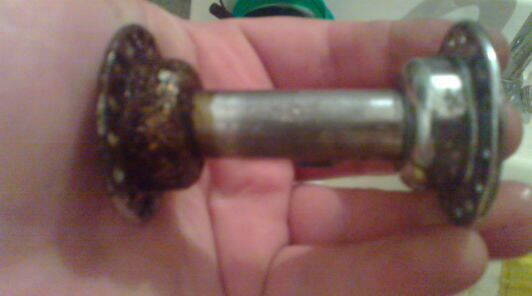

Пооткисав малехо с одной стороны, проявилось клеймо ХВЗ, да и смотрю можно оставить хромировку и не красить.

Стильно. Почти завидую. В лимонную кислоту её? Слова про кЕтайскую систему забираю взад :D

Это Харпиком минут за 12-15, просто баночка маленькая, так я то одной, то другой стороной пихаю.

:yes: А, ну да. У Вас же собственный патент откисания :D

После лимонной кислоты, уксуса ржавеет и варить надо (по струнам помню). А втулочка серьезная: чашки вставлены (или выточены) и хрома почти миллиметр, на баге одном отгибаеться крапалик. Оцэ полюбому стоящая штука. А обода-ласточки как? Судя потому что колесо было БЕЗ ВОСЬМЕРОК И ЯЙЦЕВ то нормуль. Жалко спиц даже после ВД только 3 скрутил, остальные прикипели намертво, при попытках лопались. Ну ниче, заменю, есть еще Туристовских в запасе.

Ну, после лимонки промыть достаточно. Дааа, эти втулки достойные.
Обод? А чё - под покраску. Мне нравится как у меня на бесплатном чёрный обод - чёрная шина. Именно с чайкой красиво.
Они довольно нежные - гоцать не нужно. Если повезло, и обод некоцаный - вообще хорошо. Но это практически самые чувствительные к всяким агрессивным воздействиям обода. Нельзя допускать, например, жёсткого заезда на бровку с "пробоем" шины - шине пох, а на ободе вмятина...
Туристовские спицы вроде нужной длины. Правда, заметил, что "спицы на Украину" бывают 292 и 298 мм. Для жоповозки поставил короткие (2 и 3 креста) и перепаял ещё - жёстко, резво получилось. А на грузовик пошли длинные - 4 и 3 креста. Мягко, вальяжно. Спицы оттирал на сухую проволочной мочалкой-путанкой (кислота съедает цинк, сталь становится голой), а головки и шайбочки полоскал в ортофосфорной кислоте в пластиковом стаканчике. Кислоты туда грамм 5 -10 на комплект, переболтал, чтобы смочить всё. Оно минут пять пошипело, ещё поболтал. Потом промыл с мылом.

Та технология налажена еще на гитарных струнах :) колесо в идеале не считая ржавчины :) колесо крутнул и оно ровнейшее правда сыпет ржой :) ни вытяжек на спицах, ни вмятин, ни одной лопнувшей спици (они даже натяжку сохранили) и втулка без смазки с ржавыми шариками крутиться. МИСТИКА :) Единый баг - на втулке нет одного пыльника, он там жалезный в виде швелерка и одна шайба простая, без зазубрин сбоку. Туристовские на переднее колесо подходят, это сзади они длиннее, причем с обеих сторон.

Так а пыльник где взять? С чего подходит? Если не найду прийдеться резиновый некошерный делать либо вообще пластиковый :(

Обратите внимание на кЕтайские втулки. Во-первых, у них бывают похожие пыльники. Но чаще там немного другая конструкция - жестяной пыльник надет на конус. Может повторить.Только ж конуса оттуда не берите - они мало того, что Г (кроме Квандо), ещё и профиль другой.
Ну или пластиковый. Ещё можно к сантехническим прокладкам всяким присмотреться - мало ли. А, и обращать внимание на сальники к разной технике. Не исключено, что можно подобрать вообще жирный вариант, и паспространить этот опыт и на другие велы.

Так металический хочеться, на китайцах вообще конус в шайбу забит :), а этот с двумя отбортовочками. Резинок куча с авто подходят, можно и с силиконки на 1/2" сделать, но то ж метал...
