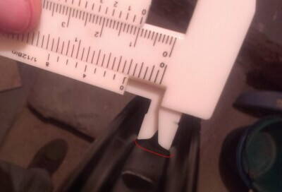

Насчет флиппера, похоже мне нужен 10мм, правильно замерял?)
14352

По флиперу вроде все правильно.

10 мм флипер выдавиться в дырки, бери 24 мм, обод же у тебя 19 мм?
Он должен лежать минимум так
IMAG1299 (1).jpg [ 78.98 КБ | Просмотров: 2125 ]
