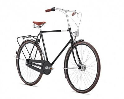

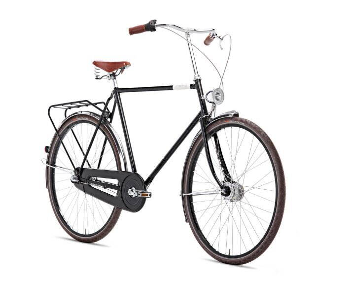

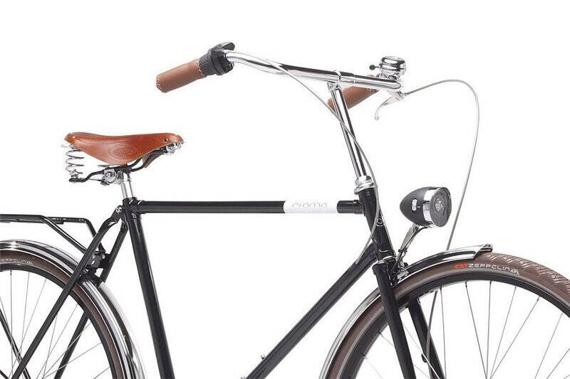

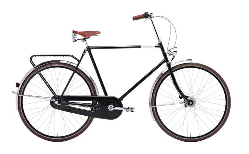

Вот нашел вел, к которому наверно прийду (руль уже такой есть :) )
Велосипеди Holymoly це перфектний вибір для будь-кого, хто вірить, що подорож є важливішою ніж місце призначення. Дизайн Holymoly запозичений у класичних голандських велосипедів, з стальною рамою і великою увагою до деталей, що дають цим велосипедам хороший ретро смак. Дуже пряма посадка гарантує, що проїхавши тим самим шляхом, що зазвичай їздимо на спортивному велосипеді, ви побачите багато нових речей яких ви до цього часу не помічали. В цьому велосипеді стиль і комфорт переважають над швидкістю.
Переваги Holymoly:
- комфортна розслаблена вертикальна постава на велосипеді
- легкі алюмінієві колеса
- міцний багажник для перевезення ваших речей
- тришвидкісна надійна і проста планетарна трансмісія Shimano Nexus Inter 3
- CST Zeppelin 700c покришки дуже добрі для поїздок містом
- одяг залишається чистим завдяки всесезонним крилам і щитку ланцюга
- підвищена безпека вночі завдяки передньому і задньому динамо-ліхтарям, що не потребують батарейок чи зарядки акумуляторів, а працюють від динамо-втулки Shimano
- надзвичайно комфортне сідло
- якісне фарбування
- роллерне гальмо спереду та ножне гальмо ззаду, що не потребують частого обслуговування та не залежать від погоди
- ручна збірка в Європі
111.jpg [ 48.55 КБ | Просмотров: 1409 ]
222.jpg [ 48.94 КБ | Просмотров: 1409 ]
333.jpg [ 58.32 КБ | Просмотров: 1409 ]
