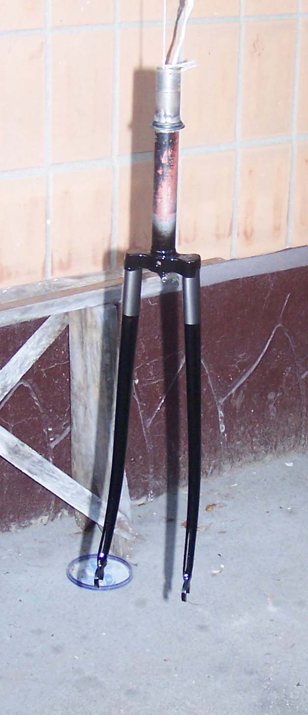

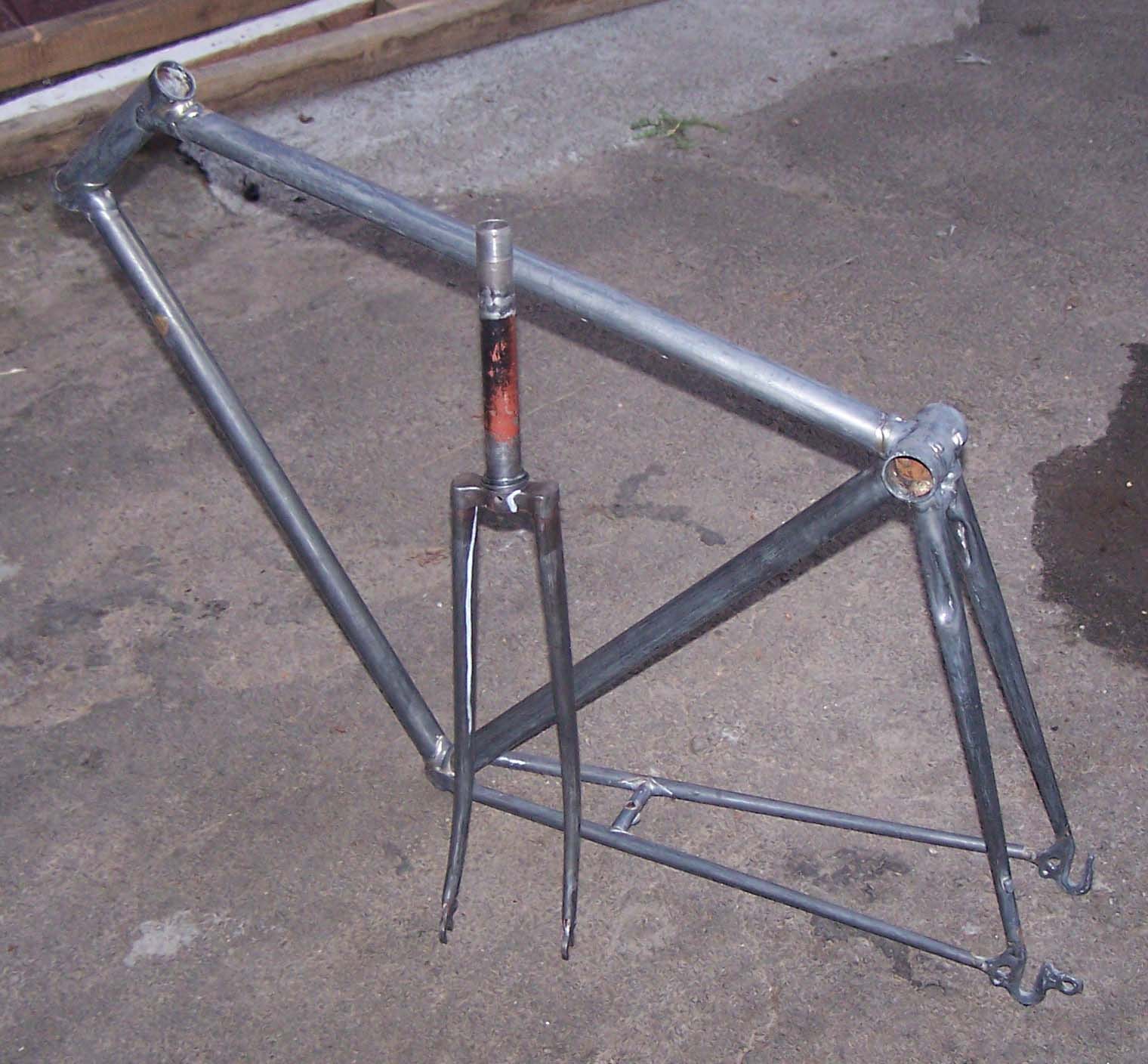

Поломавши шатун viewtopic.php?f=31&t=116223&start=240 ї знаходячись в пошуку альтернативи вирішив пришвидшити покраску фікса.
Изображение 001.jpg [ 196.95 КБ | Просмотров: 2882 ]

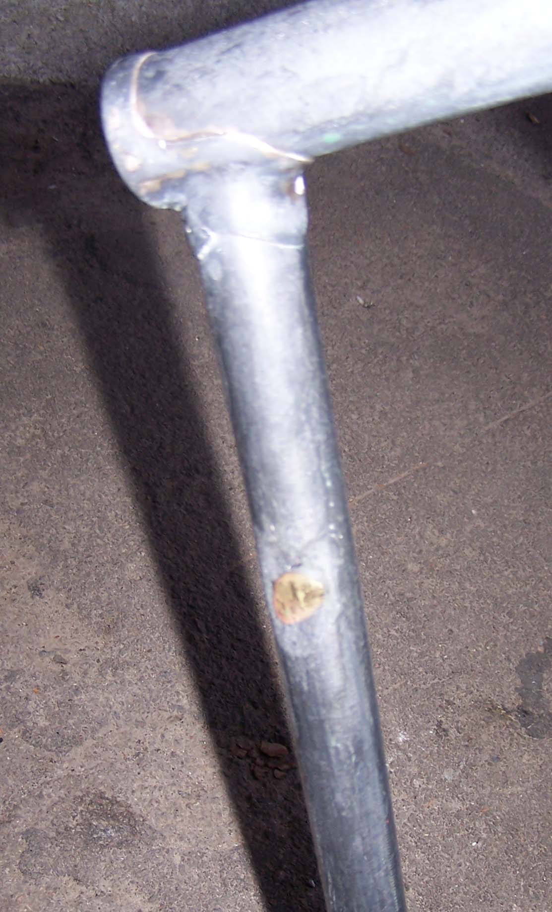

Знявши фарбу змивкою, побачив маленькій "сюрприз". Типово для Фікс/шосе, здається зроблено правільно, сподіваюсь не перегріли під час ремонту.
Изображение 003.jpg [ 178.69 КБ | Просмотров: 2882 ]
Далі перетворювач ржавчини. На ранок він "спрацював", залишилось тільки змити ганчиркою з ацетоном/розчинником. УВАГА, хто захоче повторювати, гарно все протріть, розчинника не жалійте, якщо хоч капля змивки залишиться, зірве нову фарбу.
Потім грунт, звичайний автомобільний, антикорозійний. Якщо рама в ідеалі, цього можна не робити, але моя була з мілкіми дефектами, тому по грунту трохт пошкурив.

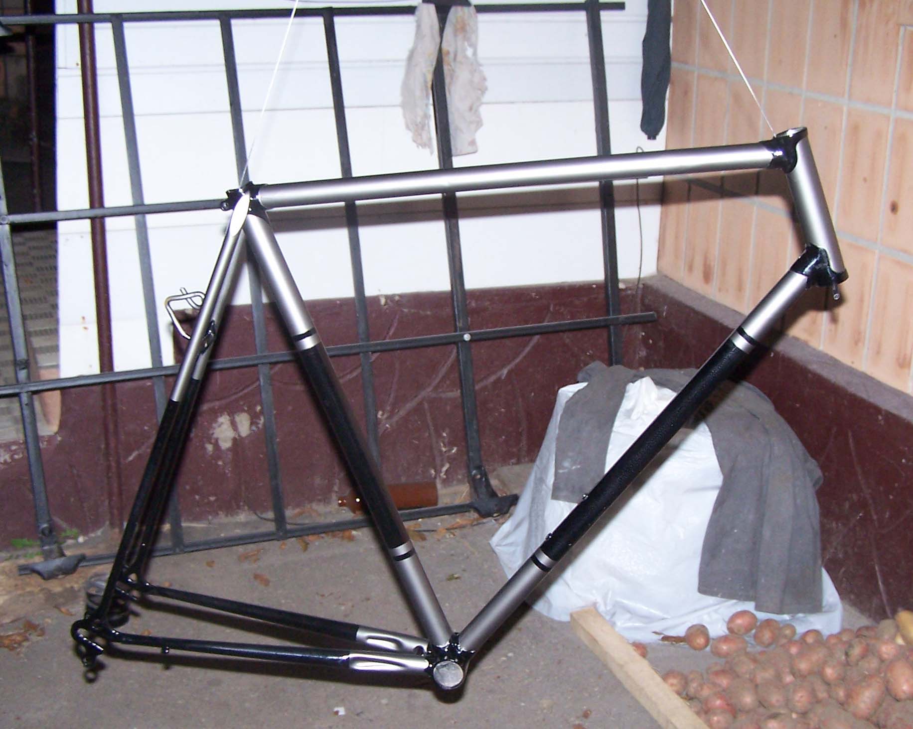

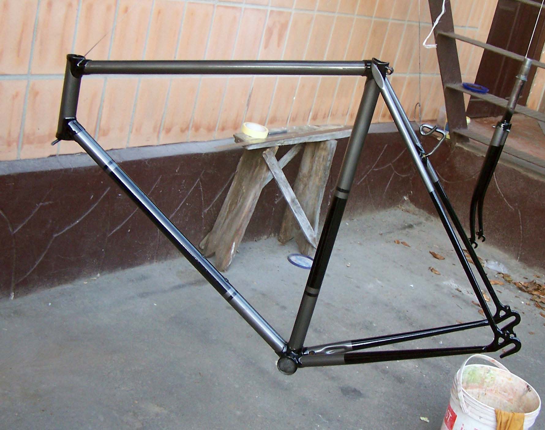

Наступний етам улюблений колір Г. Форда. Фарба акрил двохкомпонентний, польської фірми АРР. Маски і сірий металік. Правда один бік переробив, не сподобались пропорції. Все задув тонкім шаром лаку, щоб металік не обтирався.
Дивлюсь на фото і думаю, може металік темніший потрібен був, але в житті він на пів тона темніший, просто не хотів щоб він з чорним зливався.
Комментарий к файлу: Було зпочатку. Фото практично в ночі, фарба на вспишці "заграла"
Изображение 006.jpg [ 190.65 КБ | Просмотров: 2882 ]
Комментарий к файлу: Стало і так вже буде.
Изображение 012.jpg [ 191.11 КБ | Просмотров: 2882 ]
Изображение 014.jpg [ 76.84 КБ | Просмотров: 2882 ]
Далі будуть написи і остаточний шар лаку.
Далі буде...

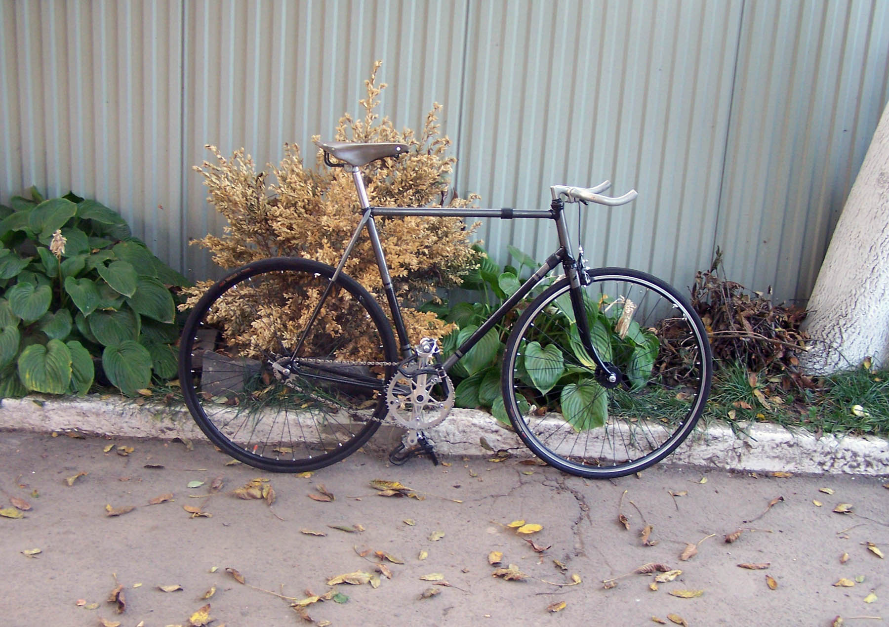

А ми все строїмо.
Зробив написи, все було гарно, допоки лаком не почав задувати.
Видно забагато розчинника було. Написи почали "плисти".
Зняв повністю. і покрив лаком. Написи будуть вже весною.
Зараз вирішив зібрати. залишився тільки підсідельний болтик. Виявилось дефіцит, Ексцентриков повно, гарного болтика немає.
Сідло прикупив з нагоди. трохи попрацював з ним, сподіваюсь буде краще ніж попереднє.

Женя очень интересно получилось, и современно и винтажно, такое интересное сочетание, выложи фото по ближе и почастям, хочется рассмотреть.
 Заголовок сообщения: Re: Строим крокодил на раме СЗ
СообщениеДобавлено: 09.10.2014 20:17
Сереж, постараюсь завтра или скорее всего в суботу.
Фоткал когда темнеть начало, а вспышка дает сильные блики. Это только и вышло без вспышки, с большой выдержкой.
Как тебе заднее колесо?
Бомж тюнинг тормозных дорожек :-P
СообщениеДобавлено: 09.10.2014 20:27
Знаешь у тебя получился такой модный западный дизайн, самому захотелось, что то в такой идеологии, про заднее колесо могу сказать, в велосипед вписывается! Но вот рассмотреть трудно, фотка не позволяет.
