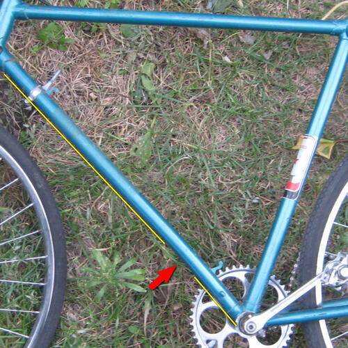

А как бы проще выровнять вот такой горб:
IMG_2686+.JPG [ 86.26 КБ | Просмотров: 12306 ]

Палочно-верёвочным методом. Но это может быть следствием заводской правки рамы, чтобы базовые точки на места встали. А после рихтовки оно где-то ещё вылезти может.. Не отговариваю, но думать об этом надо.

То есть можно не обращать внимания и считать амортизационным элементом? (эта труба работает вроде бы на растяжение)

:yes: Склоняюсь у этому, если не вижу ясных подтверждений, что оно появилось в эксплуатации. Сама по себе одна труба врядли изогнётся. Если предположить, что это травма (например от удара по трубе снизу при перевозке), то верхняя труба должна изогнуться немного тоже.
Был в гараже, на трех рамах СШ точно такой же изгиб у каретки, это однозначно по заводу. Рамы 66, 68 и 87(примерно) годов

А у меня на одной раме похожий изгиб на верхней трубе ).. Возможно трубы подбирались от другого размера рамы, и подгибались )

На много ли труба станет короче от ТАКОГО "подгиба"...? :wink:
