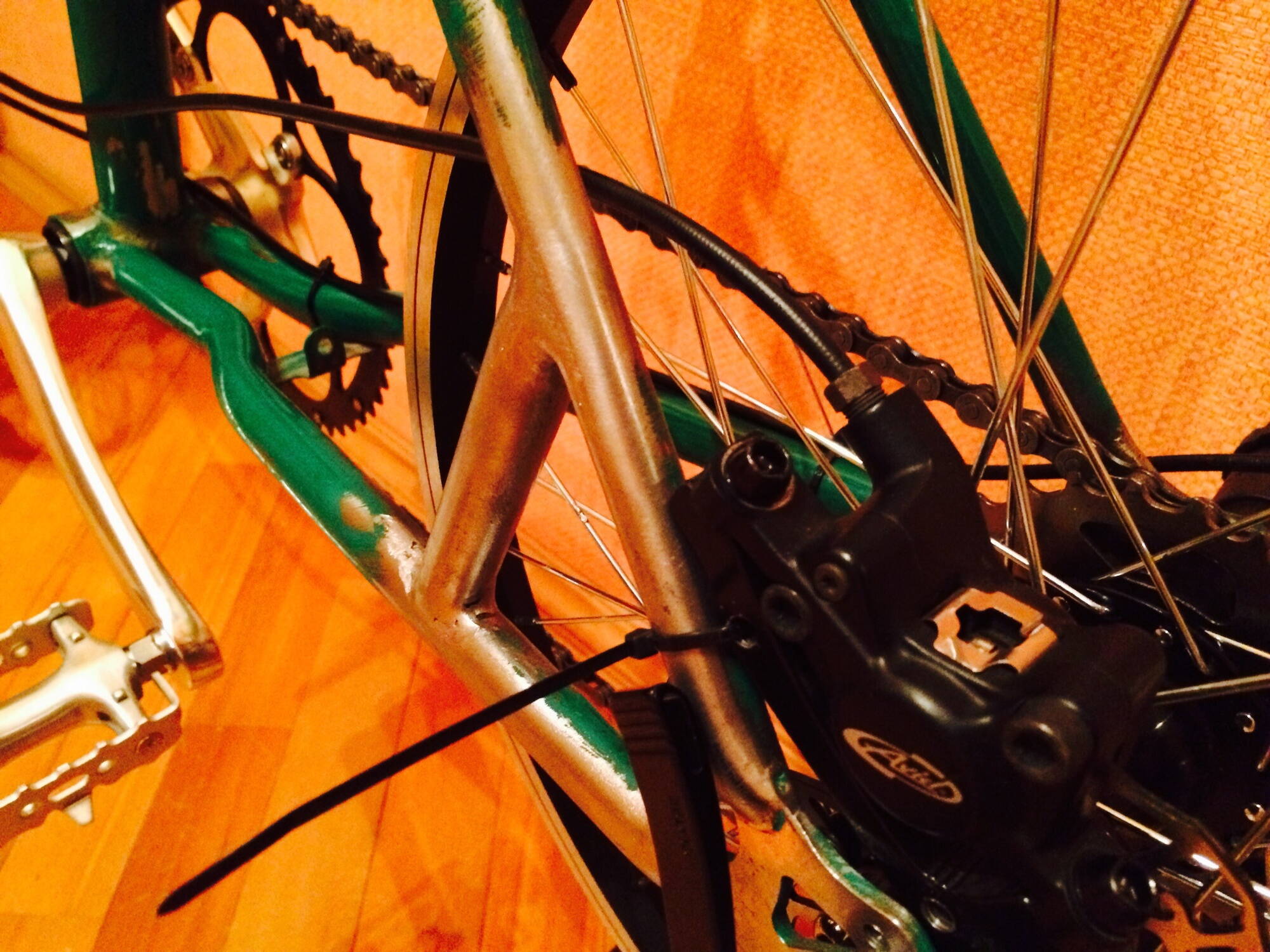

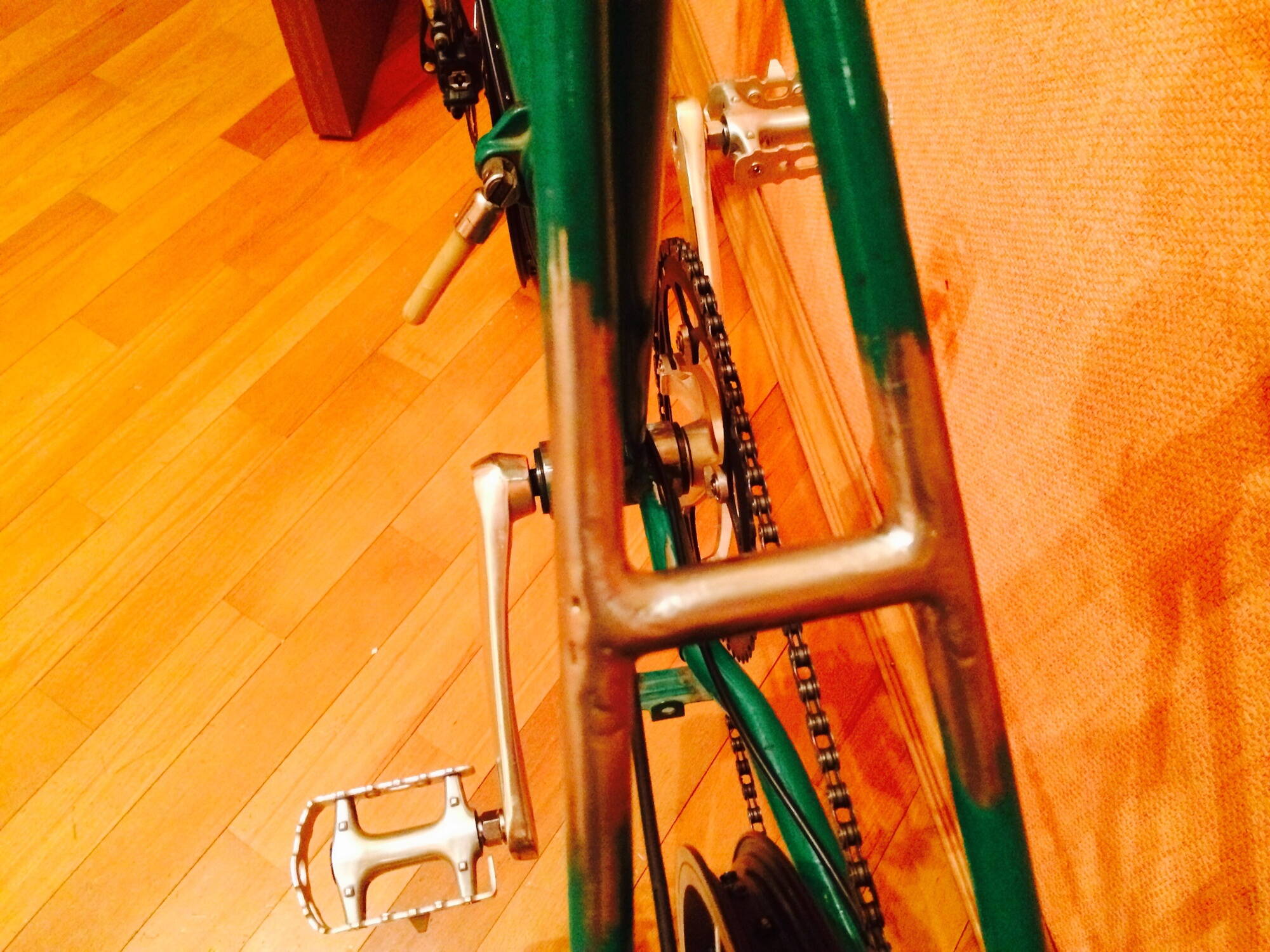

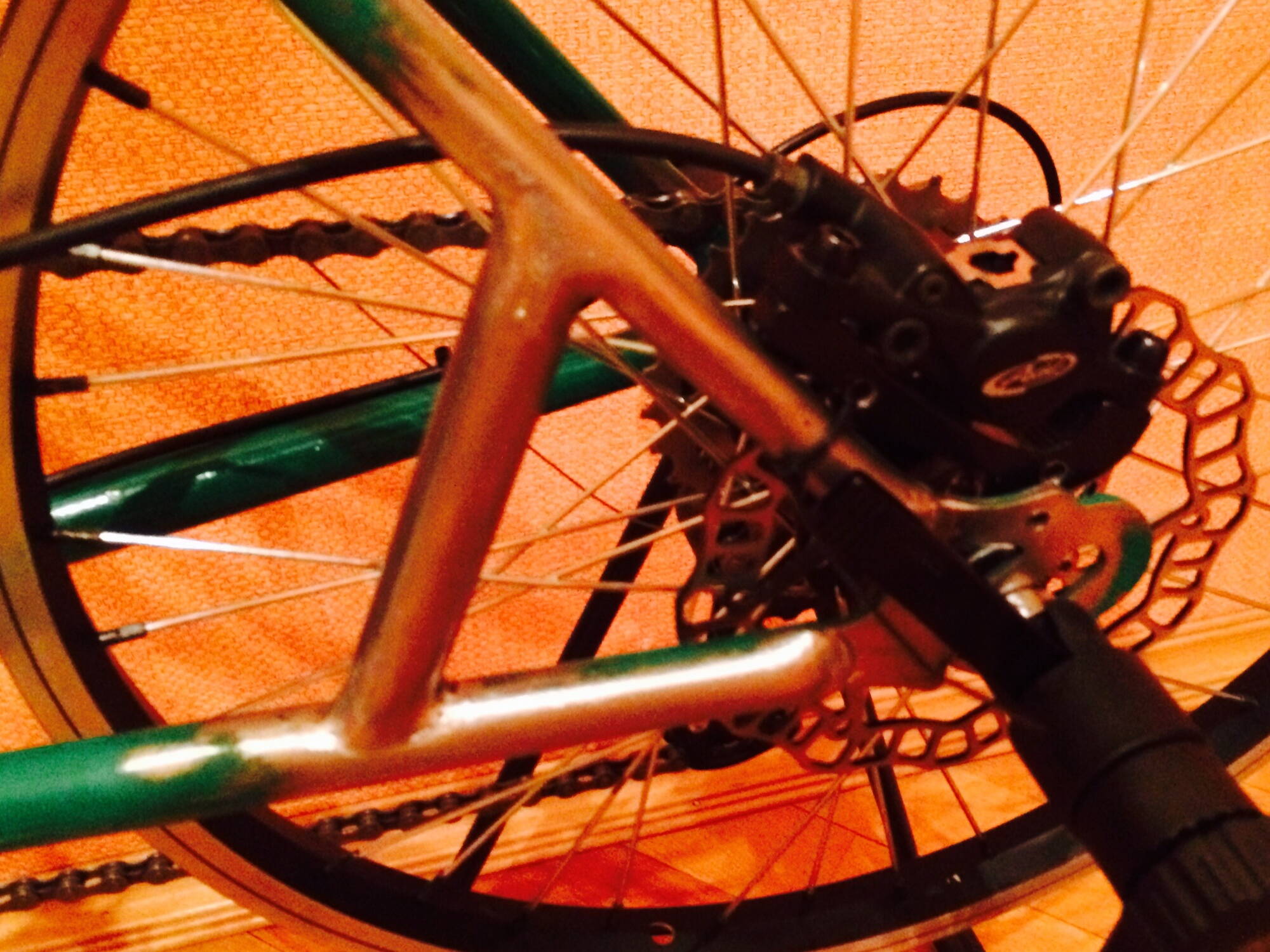

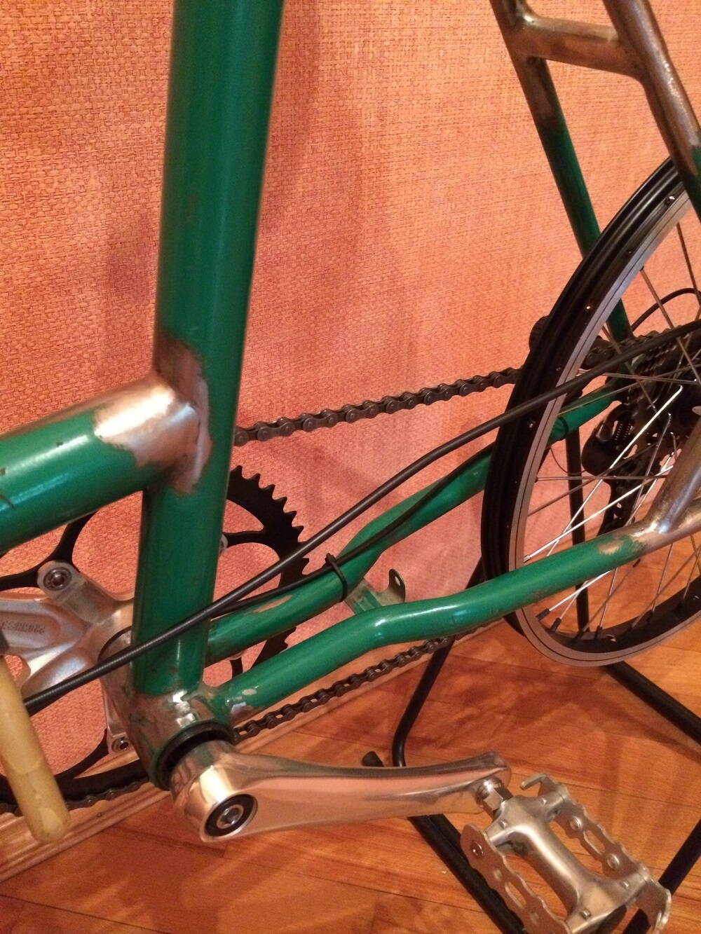

Устранил последствия криво рукой сварки, по началу как то не очень получалось, потом наладилось, кое что конечно надо еще довести до ума и будет хорошо. Кстати перемычка на перьях еще и роль ручки для переноски выполняет успешно.
