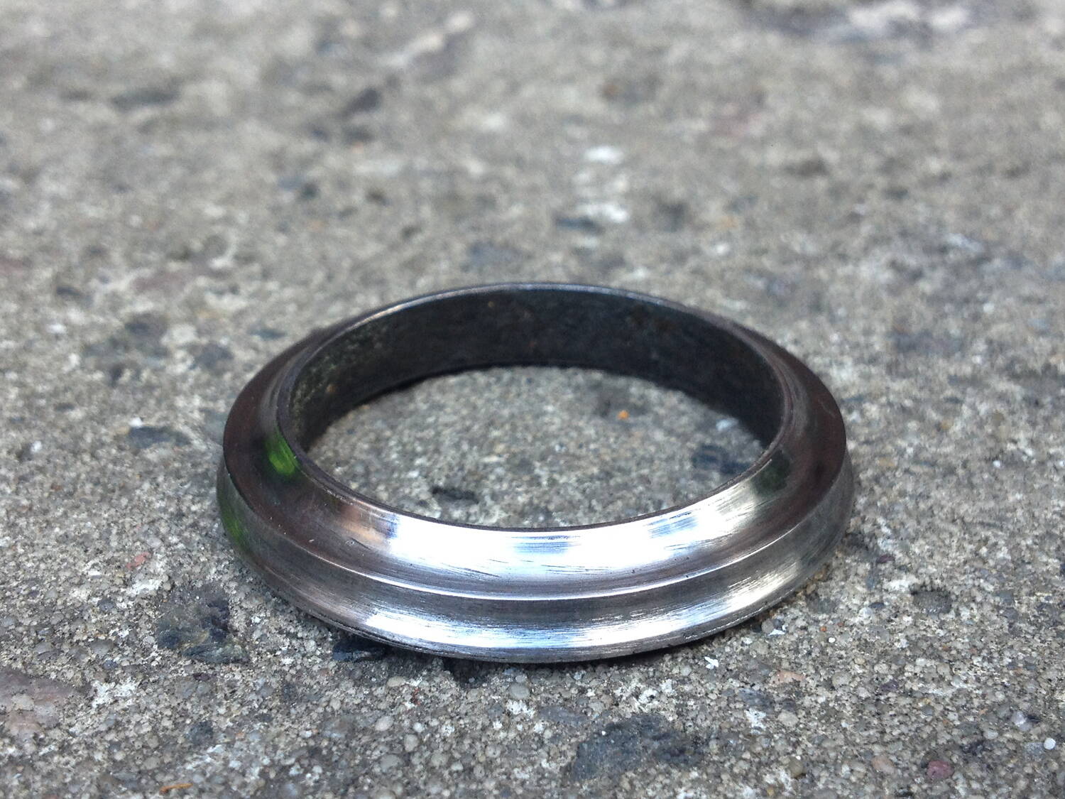

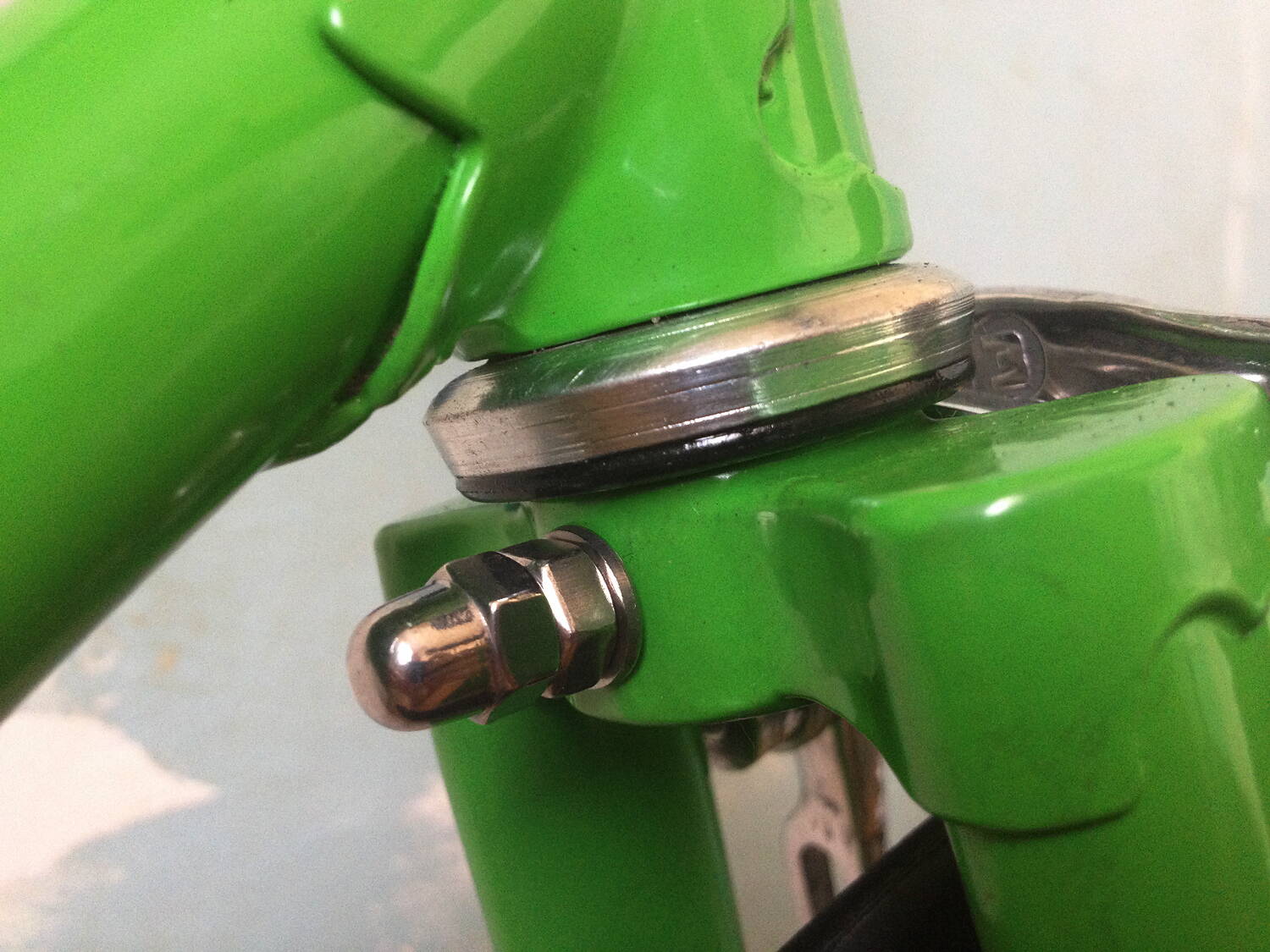

Угостил меня значит Костя конусом, да не простым, а проточенным под место для пыльника, чтоб наконец решить вечную проблему попадания грязи в рулевую. Вот поставил, буду пробовать, посмотрим через пару месяцев на результат. О технологии изготовления и более детальную информацию Костя напишет сам, а я приложу пока несколько фоток для затравки :smile:

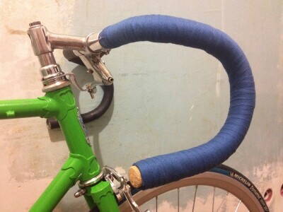

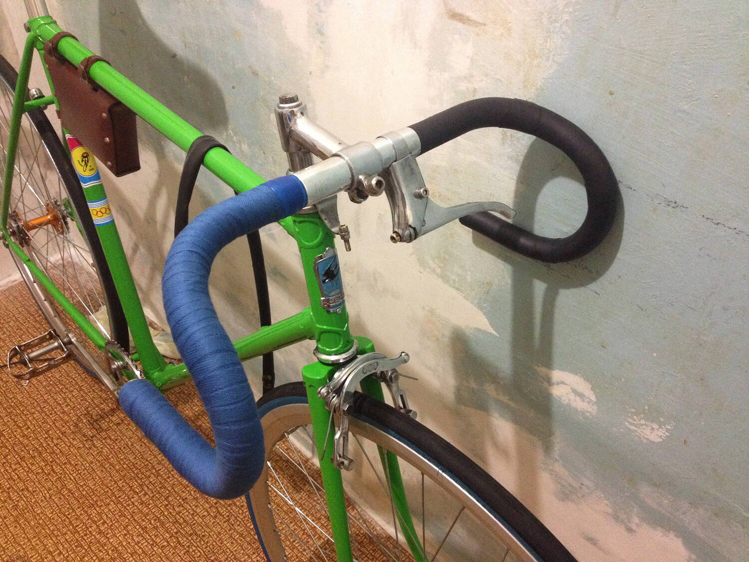

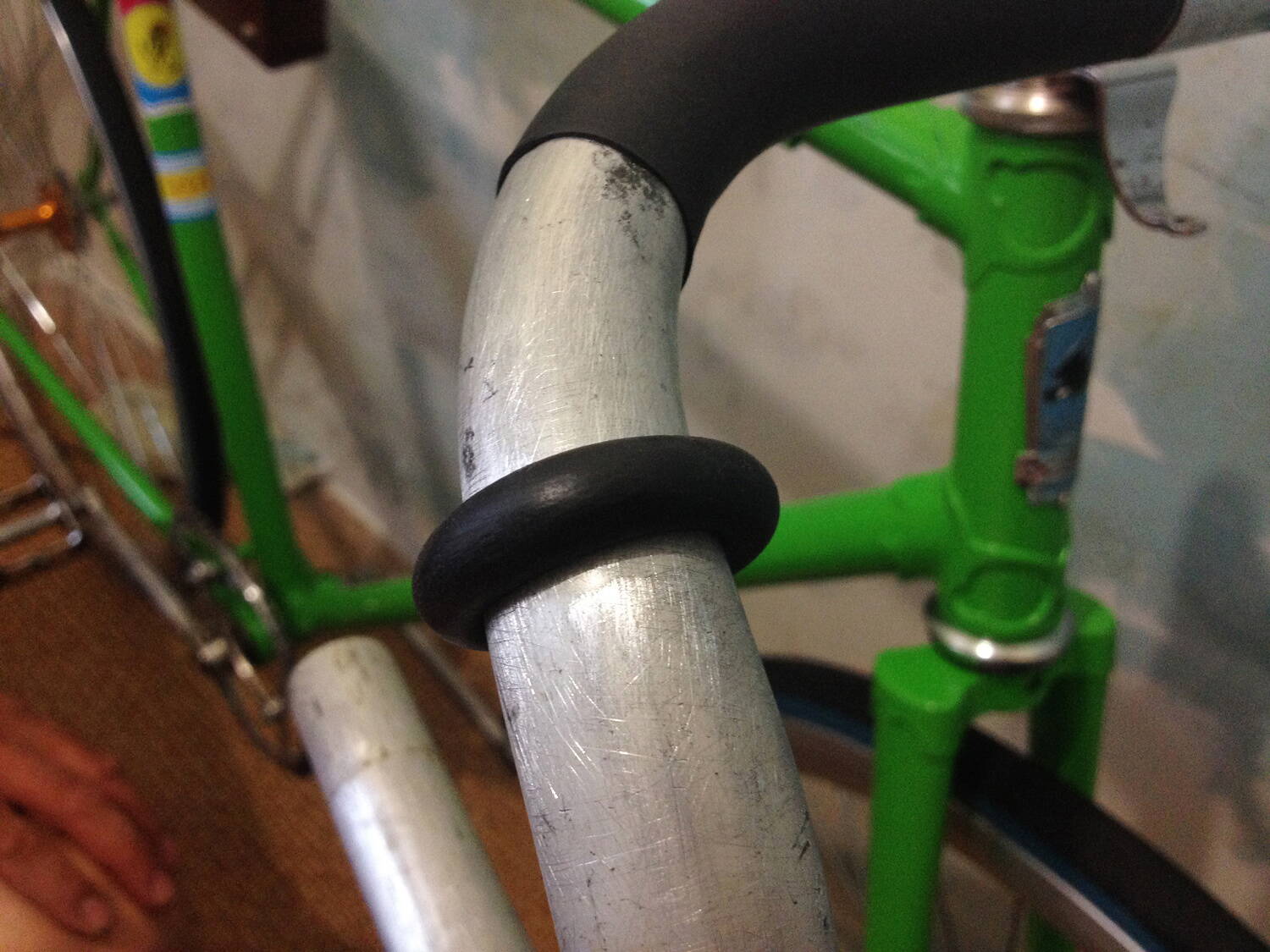

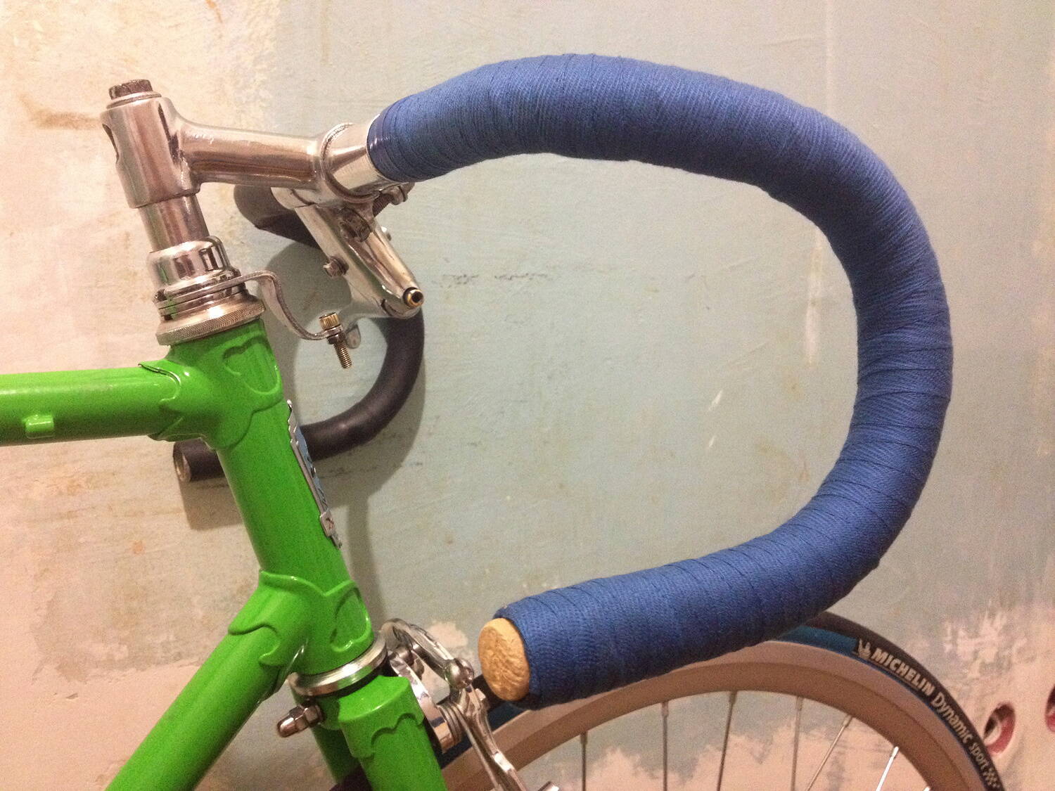

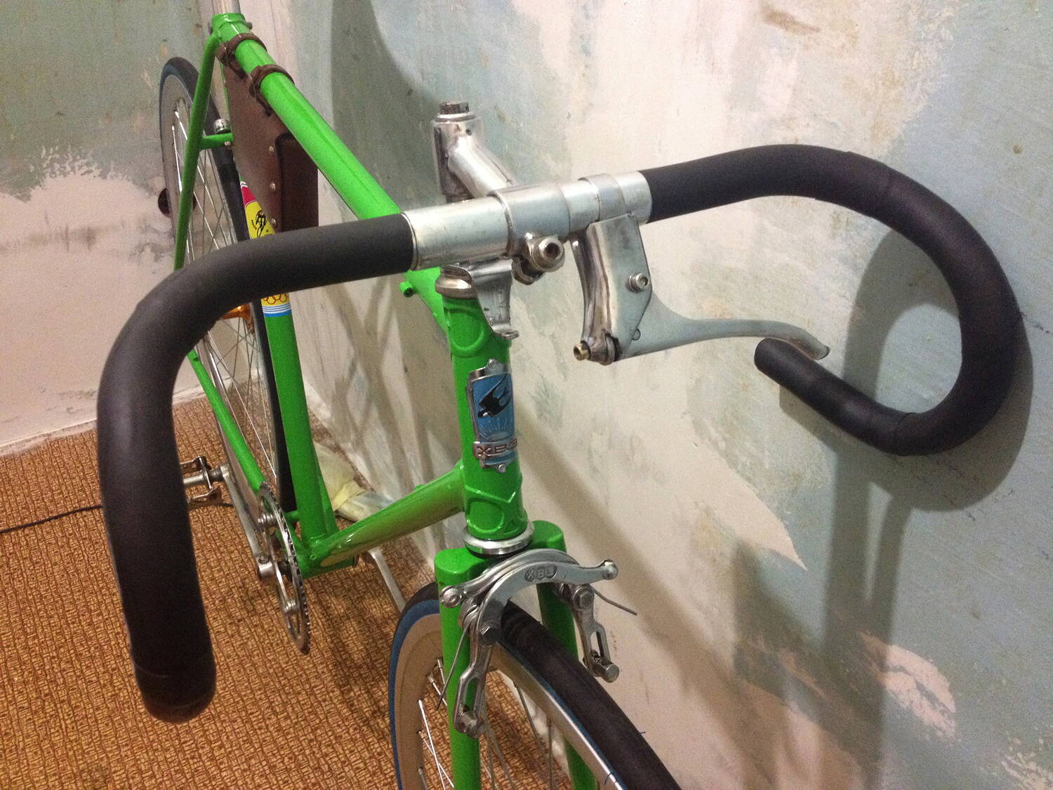

Долго думал чем обмотать руль, решил не заморачиваться и использовал тесьму. Перед тем как наматывать тесьму на руль натянул шоссейную покрышку. Получилось очень даже ничего на ощупь, приятно. А главное бюджетно. Поскольку тесьма не очень широкая потребовалось 5 метров ленты на одну сторону. Общая стоимость немного меньше чем 20 грн.
Фото-01.075.jpg [ 696.42 КБ | Просмотров: 2897 ]
Фото-01.073.jpg [ 872.94 КБ | Просмотров: 2897 ]
Фото-01.072.jpg [ 899.61 КБ | Просмотров: 2897 ]
Фото-01.07.jpg [ 805.2 КБ | Просмотров: 2897 ]
Фото-03.07.jpg [ 658.47 КБ | Просмотров: 2897 ]

Пробовал синюю, как ни удивительно, но она туда совсем не идет, с черной круче смотрится. Я их ваще накупил штук 5, всех цветов радуги :D
