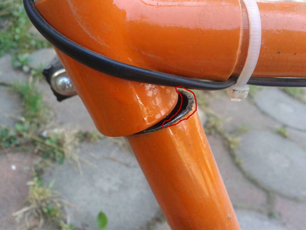

Ровно как сломалась, ну это повод для дальнейшей переделки велосипеда :yes:

Мдя, мої співчуття. :sad: місце злому очікуване, а от як воно так рівно зломалося :cry: сам живий і то добре. Десь нерозраховані нагрузки були, от воно і вилізло. Шукай раму :smile:

Бегущая Черепаха писал(а):
Ну поки катастрофи не наблюдаю, таке варто було очікувати на такого роду проекті .... ще тьфу х 3 рази, Добре що ніякий косяк по рамі/вилці не виліз.
Упс ...
Vlad Levchuk писал(а):
И опять беда, треснула рама, в самом неожиданном месте. Еду и слышу рип, стал, понажимал всем весом на педаль, а потом смотрю-труба выглядывает... открытый перелом рамы)
Нє-нє я добрий мольфар :D , але це прогнозована фігня такий кастомс і без інженерії :no:
А мені виглядає, що це труба витягнута з вузла ...
І шо тепер буде ?!
Упс ...
І шо тепер буде ?!
Труба зломалась, бо якби вона с вузла вилізла то була б зона без фарби. Напевно зваримо місце злому і туди якусь розпорку/косинець, в неділю приїде тато і будемо щось думати)
СообщениеДобавлено: 14.08.2014 16:17
Може й так, але я не бачу "живого" металу, який по їдеї повинен би був бути в місці перелому (?) Характер надлому не подібний на компресійний перелом (а ця ділянка в основному має компресійне навантаження) х.з. я як доктор розмірковую :doctor:
Виглядає так,шо труба сиділа в вузлі зовсім мінімально, як раз тією не фарбованою ділянкою. Переверни вєлік вверх ногами загляни, що ми гадаєм.
Страшить мене твоя "зварка", тут люди одну-дві бонки і то паяють, а тут цілий велік на зварці, боюсь, щоб такого роду "сюрпризи" не стали частими .
Та яка "дружба-2" :facepalm: склади/купи мопєд не займайся єрундою !!! Максимум то електромотор, хоча я і цього не розумію !
aparaqe3.jpg [ 89.63 КБ | Просмотров: 1708 ]

Хорошо, что не треснула в самый ответсвенный момент! Береги себя. А насчет установки мотора: хочешь - делай, только вот треьбования к жесткости рамы (которая оставляет желать лучшего) и колесам будут куда выше. Мотор "Дружбы", кстати, очень слабенький, желательно что-то мопедное и рижское.
СообщениеДобавлено: 19.08.2014 22:43
Странно, что труба сломалась, а не погнулась. Ну то такое. Хорошо бы внутрь тубу загнать наружным диаметром, как у сломанной внутренний (правда там ещё шов внутри должен быть). Ну и как говоришь, какие-то косынки-усиления нужно продумать.
Даже хорошая рама Украины дырчак не держит нормально. Под него специальную раму нужно делать из реальных водопроводных труб - они крепкие и пластичные.

Работа идет: я учусь варить а папа вчера выровнял раму. Вилку от ашана не стали варить, оказалось возможным растянуть нижние перья, тем самым выровняв раму, насчёт распорок пока думаем. Так же сняли правый шатун, оказался на квадрате.
