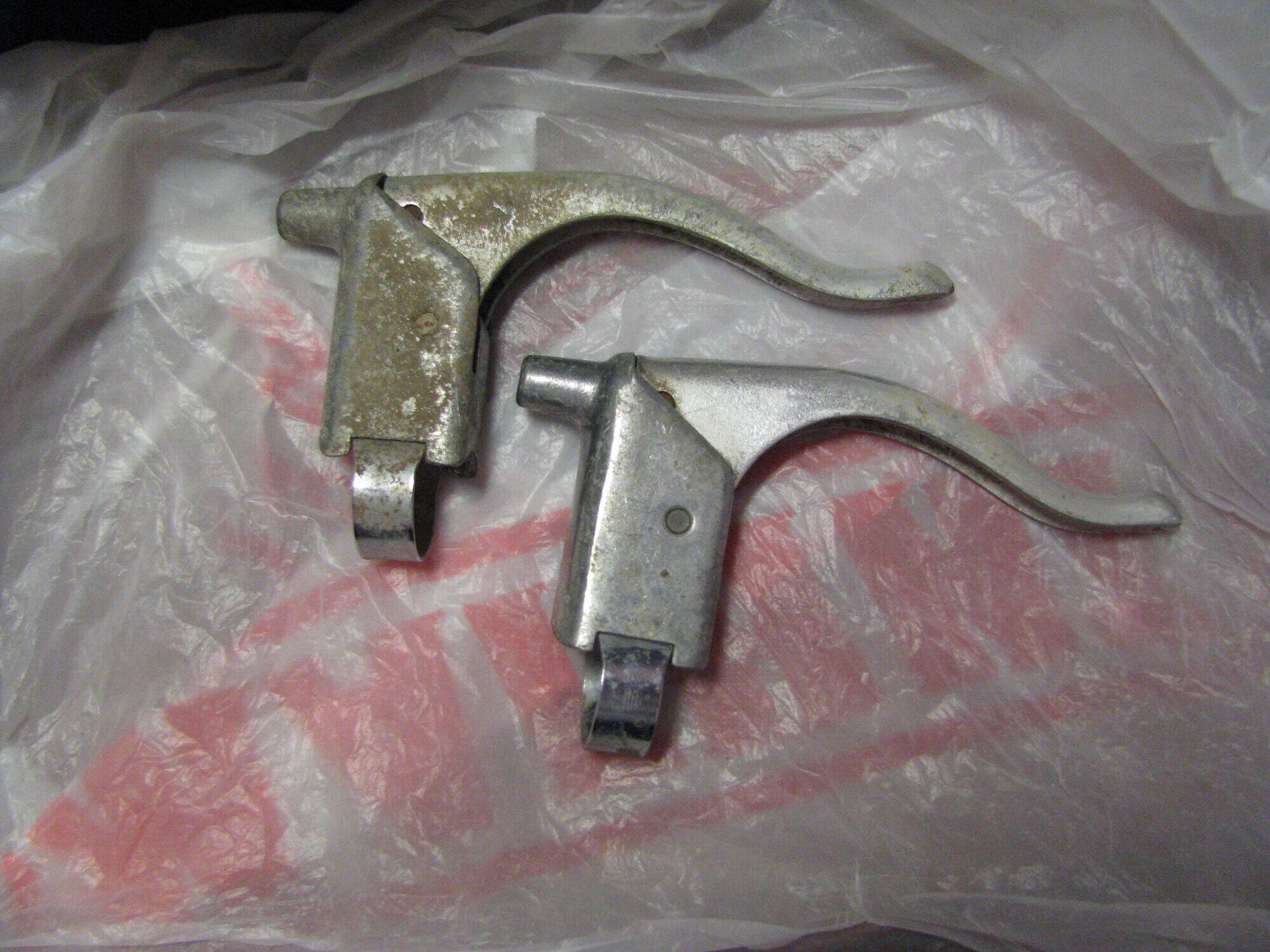

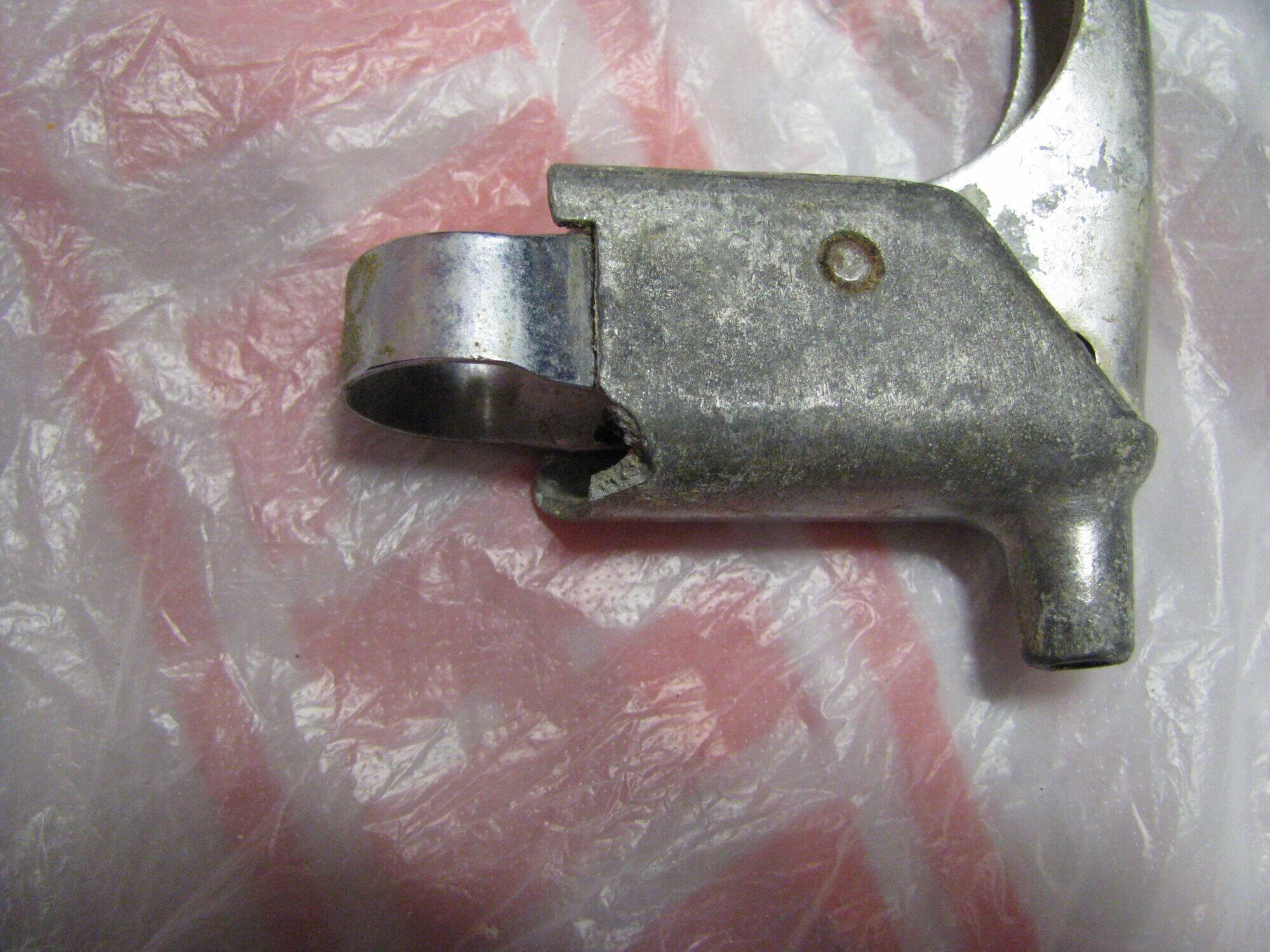

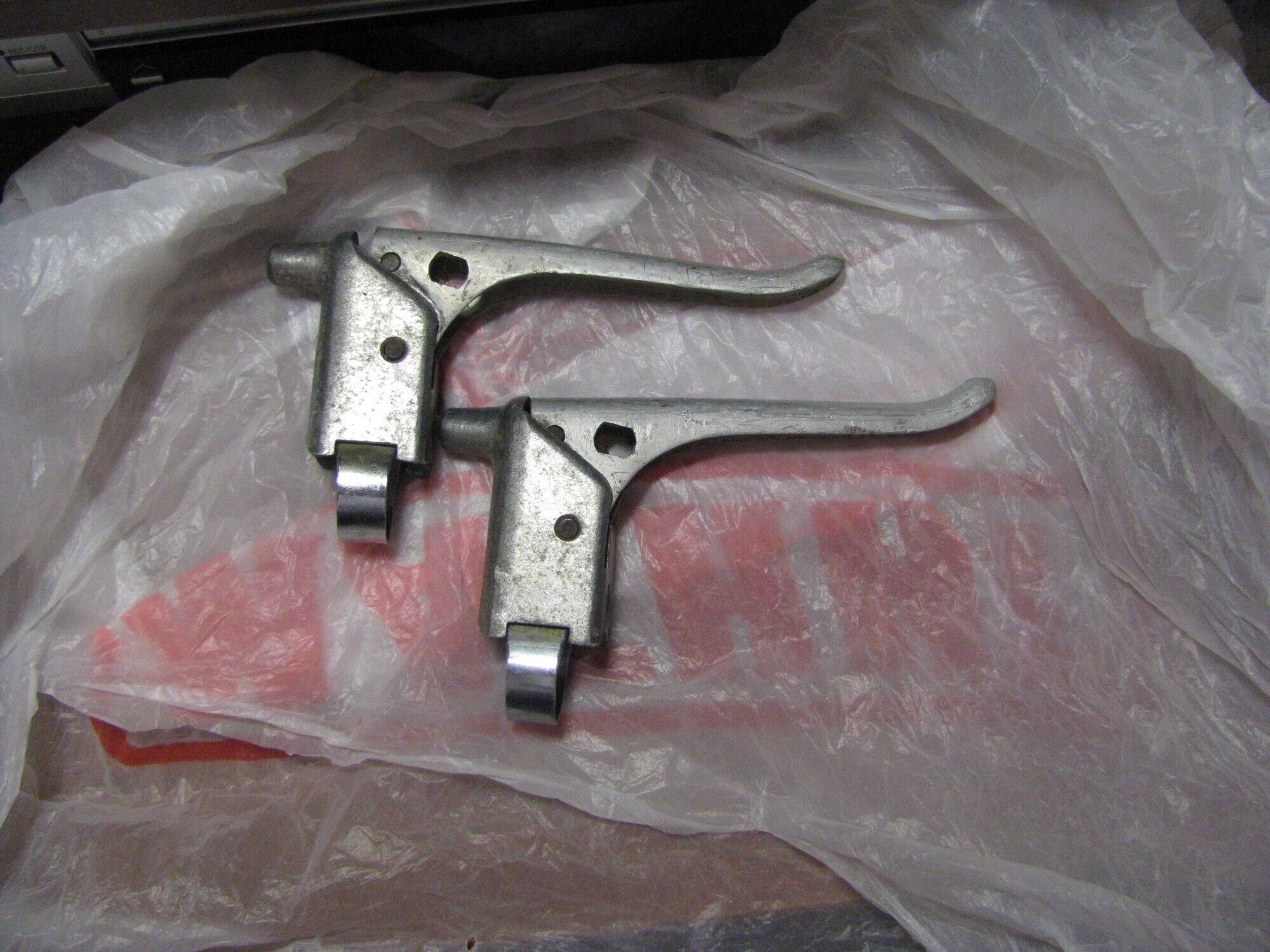

Были у меня ручки только такие -
IMG_5814.jpg [ 591.93 КБ | Просмотров: 2536 ]
, а теперь добыл вот такие -
IMG_5816.jpg [ 574.86 КБ | Просмотров: 2536 ]
Только вот такая "рана" смущает -
IMG_5818.jpg [ 595.48 КБ | Просмотров: 2536 ]

Основания ручек взаимозаменяемы, если, что можно поменять местами.
Как это сделать? просто пробоем выбить штифт на одну сторону? или какие-то хитрости есть?
 Заголовок сообщения: Re: Шоссер, туринг или велокросс?
СообщениеДобавлено: 05.04.2015 19:56
Нужно полностью вывернуть и вынуть болт натяжки хомута ручек, ось ручки имеет проточку, через проточку проходит болт, после этого ось легко вытолкнуть.

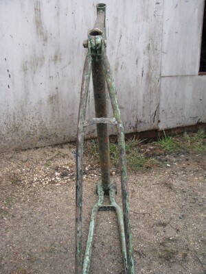

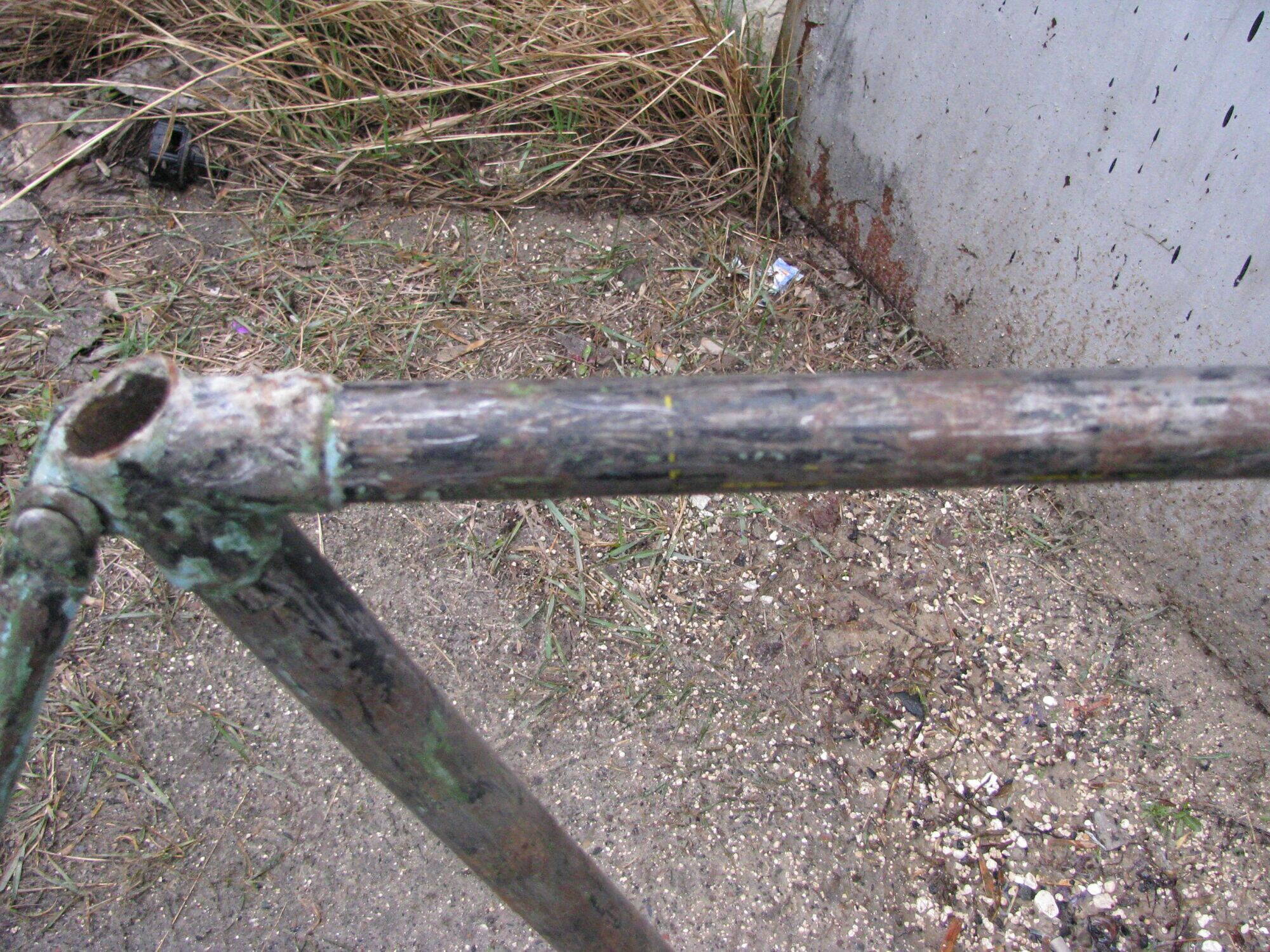

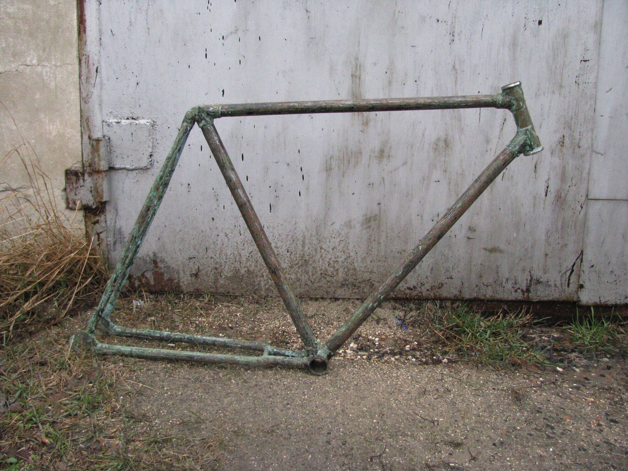

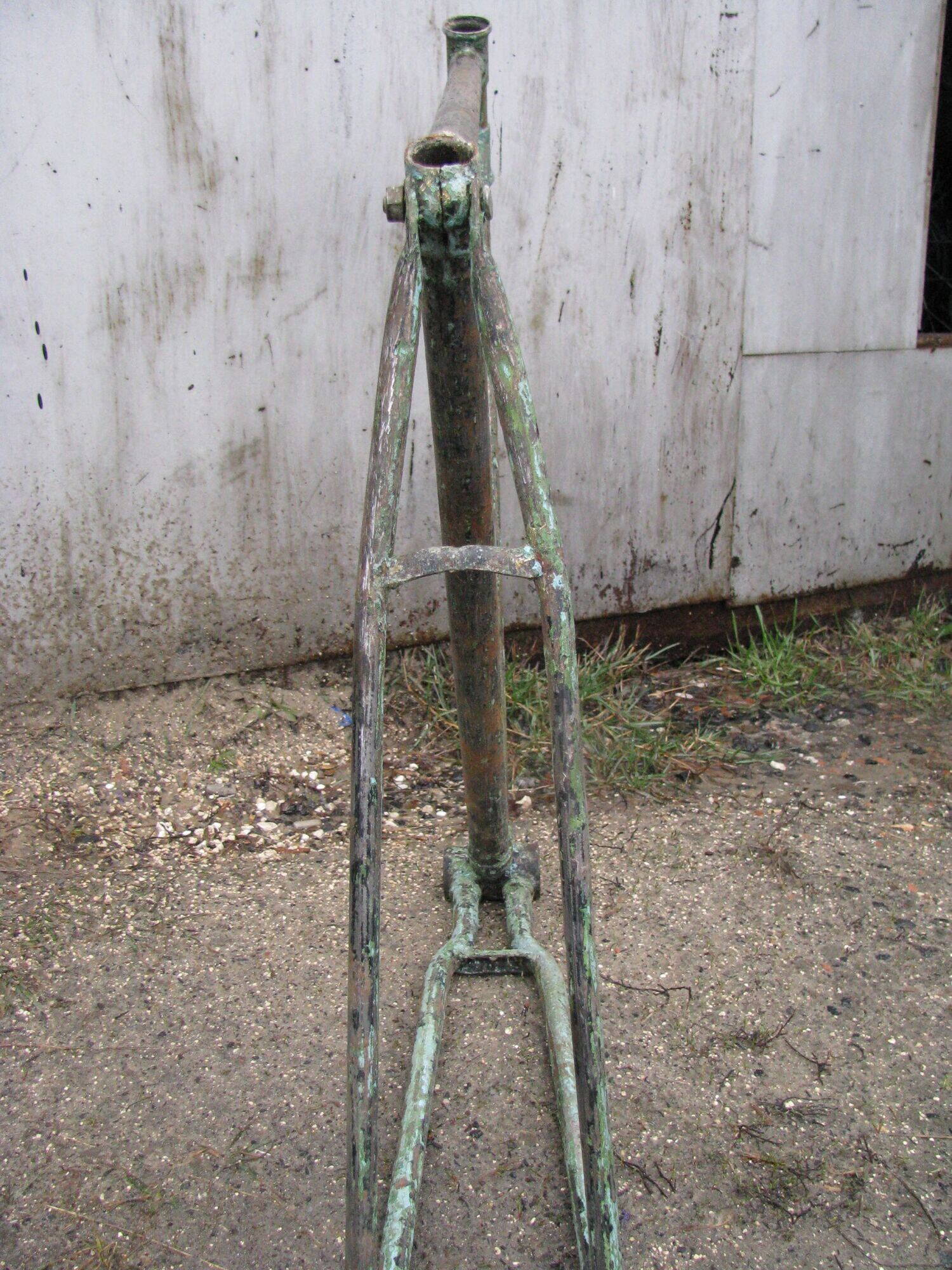

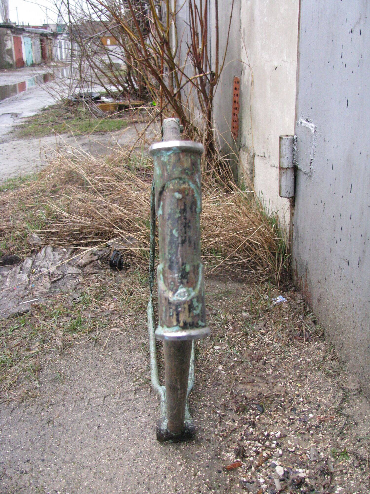

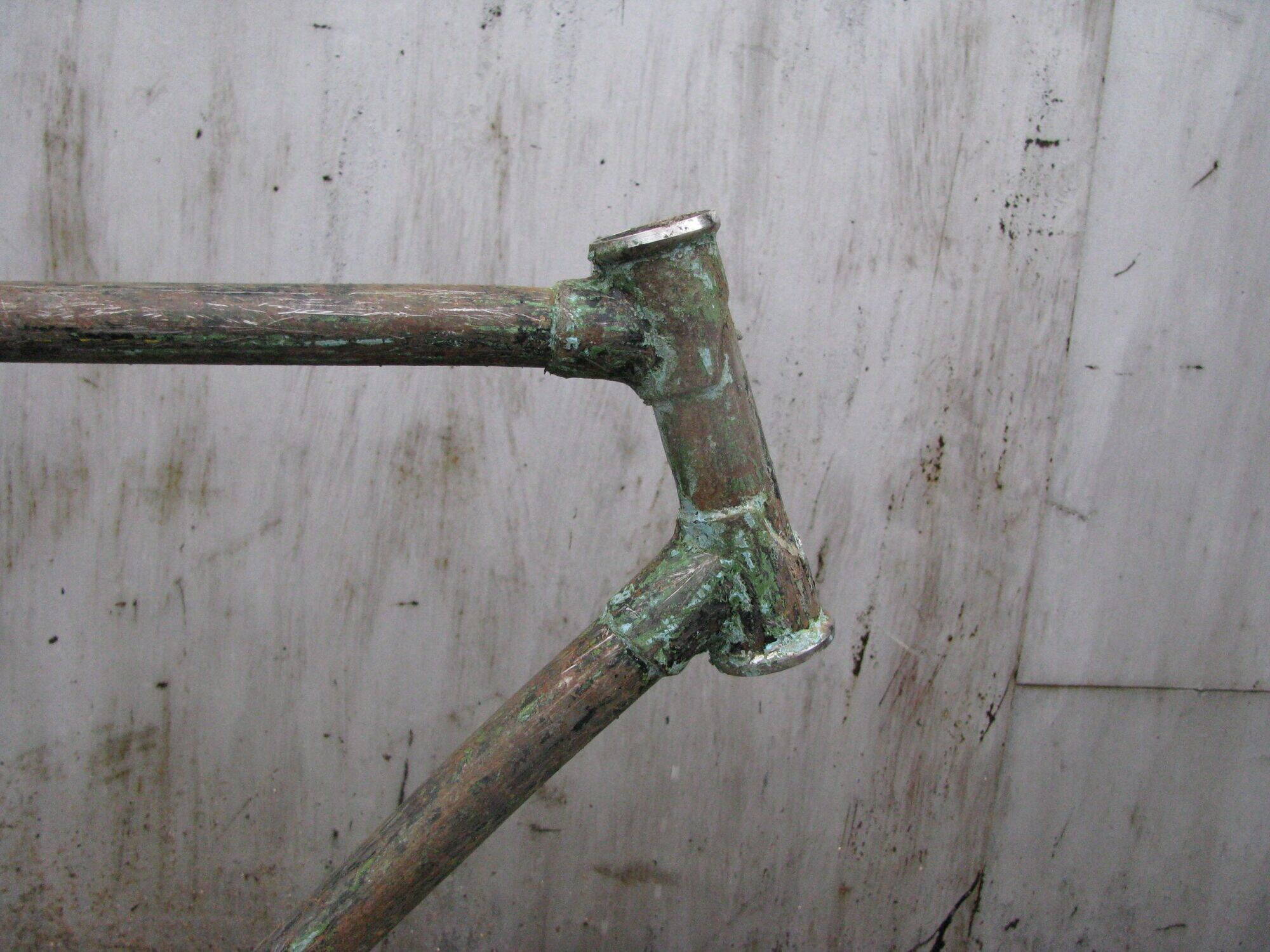

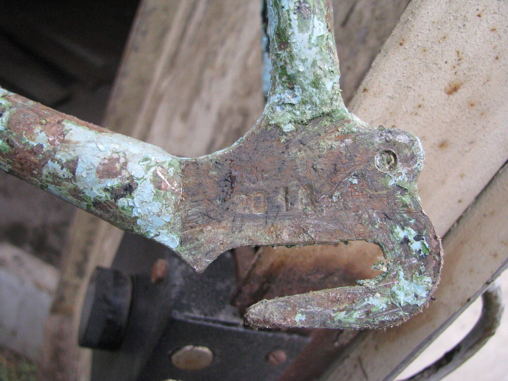

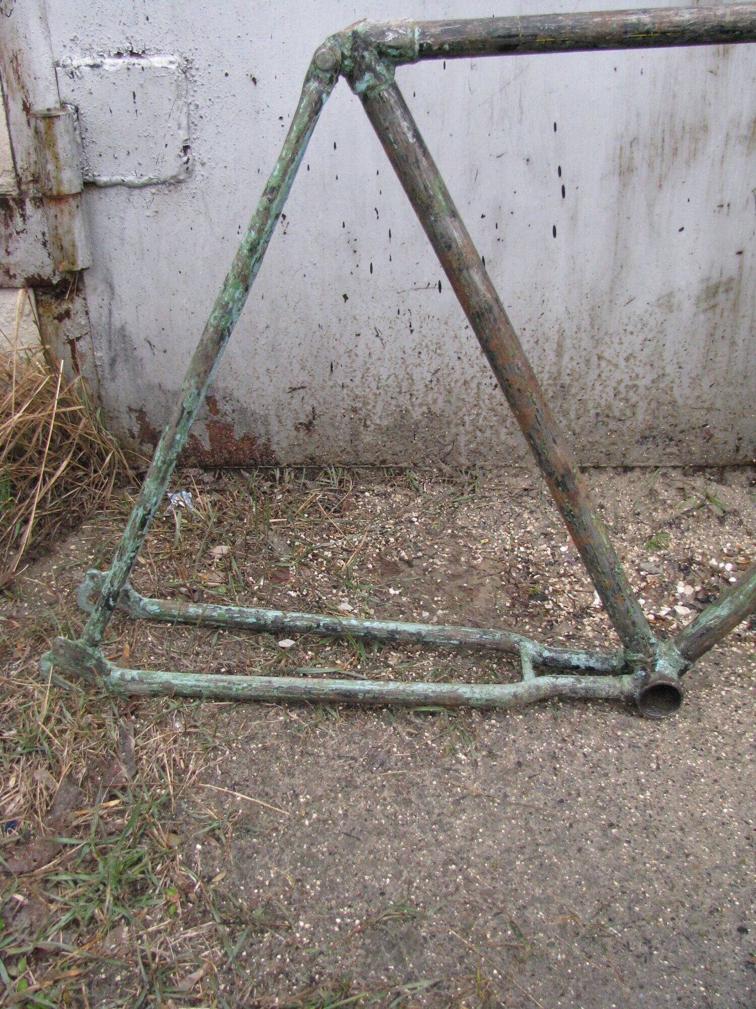

Ну что ж, уважаемые. Помогайте.Вот такая рама
IMG_5820.jpg [ 820.9 КБ | Просмотров: 2419 ]
Вот такой стакан
IMG_5821.jpg [ 981.14 КБ | Просмотров: 2419 ]
Остатки родной краски
IMG_5827.jpg [ 974.61 КБ | Просмотров: 2419 ]
Каретка обычная, не минская. год 70-й или 73, разобрать не могу
IMG_5831.jpg [ 644.92 КБ | Просмотров: 2419 ]
Кто это может быть?
IMG_5822.jpg [ 519.87 КБ | Просмотров: 2419 ]
IMG_5823.jpg [ 951.85 КБ | Просмотров: 2419 ]
IMG_5826.jpg [ 800.55 КБ | Просмотров: 2419 ]

поскреб по сусекам. итого у меня 5 задних ХВЗшных переклюков (3 стальных и 2 люминевых), и ни одного переднего... Из передних только какой-то китаец и асера... :(
На одном туристе (которого в прошлом году притаранил осенью) стояли колесики с ободами под диски (без тормозных дорожек), клещи ХВЗ (поздний образец) и МТБ-шные тормозные ручки на прямом руле... Как оно тормозило???
Так же есть комплект тормозов с уравнительным тросиком, но нету переднего упора.. :( печаль. надо искать.
По раме дорожника тоже не понятно. Что это за зверь. На верхней трубе проглядывает желтая цировка, на подседельной и наклонной трубах ни чего не разглядеть. И еще отчетливо слышно как в задних стойках что-то пересыпается... Вероятнее всего ржавчина.

Рама похожа на минскую, лично меня несколько смущает дроп - я привык к более изящным на ММВЗ (может эта рама старше чем те, которые я видел). Различие кареток здесь
viewtopic.php?f=31&t=185604#p1286773
Такие же каретки на Салюте, Орлёнке и др. Нужно либо искать на барахолках советские потроха, либо как-то колхозить. Лично мне понравилось колхозить так:
viewtopic.php?f=31&t=160854&start=135#p1131482
Согласен. похожа. но каретка обычная, типа ХВЗ, чашки на резьбе. Еще, что удивило, год и номер рамы выбиты на левом дропе, у ХВЗ вроде на правом бились. ВладК предположил что это кама в110, но не проходит по годам. Первая цифра точно 7... Оба мостика полутрубки... Хотя остатки цировки на верхней трубе вроде как похожи на цировку со 110-й камы...куда еще нужно глядеть и что мерять чтоб поточнее определится? Кстати дропы вообще хлипкие, очень тонкие (или мне по сравнению со стартоном так показалось?).
