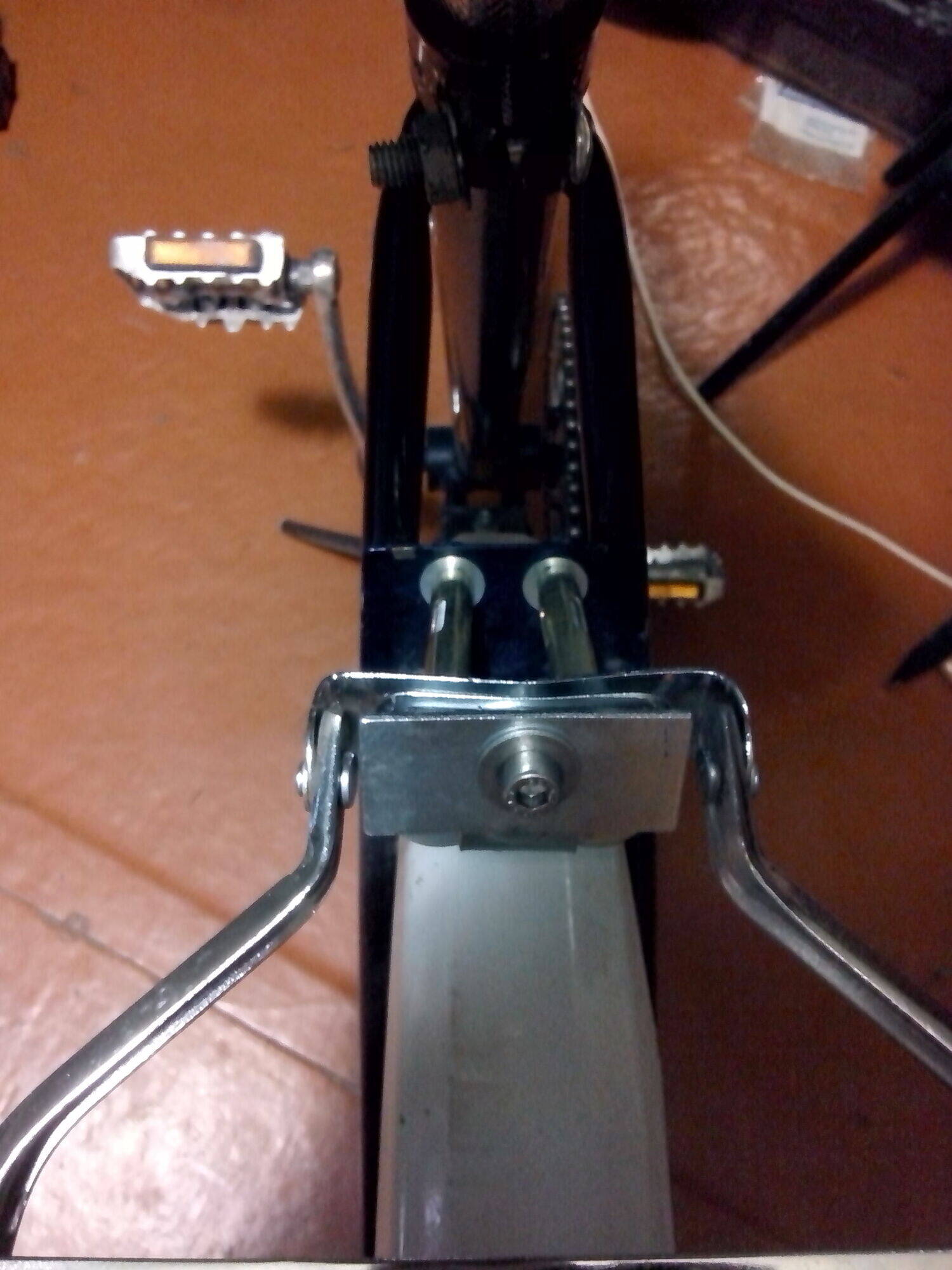

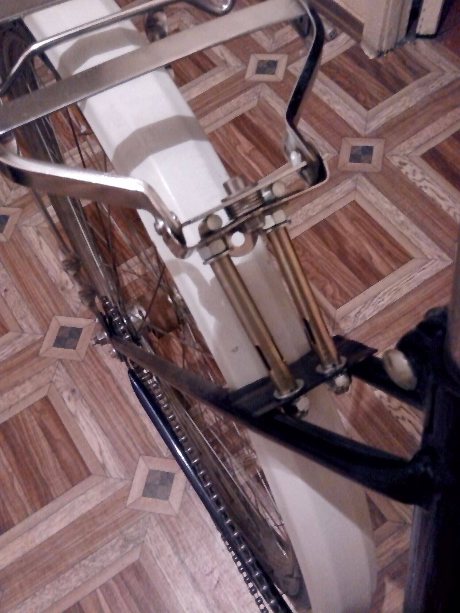

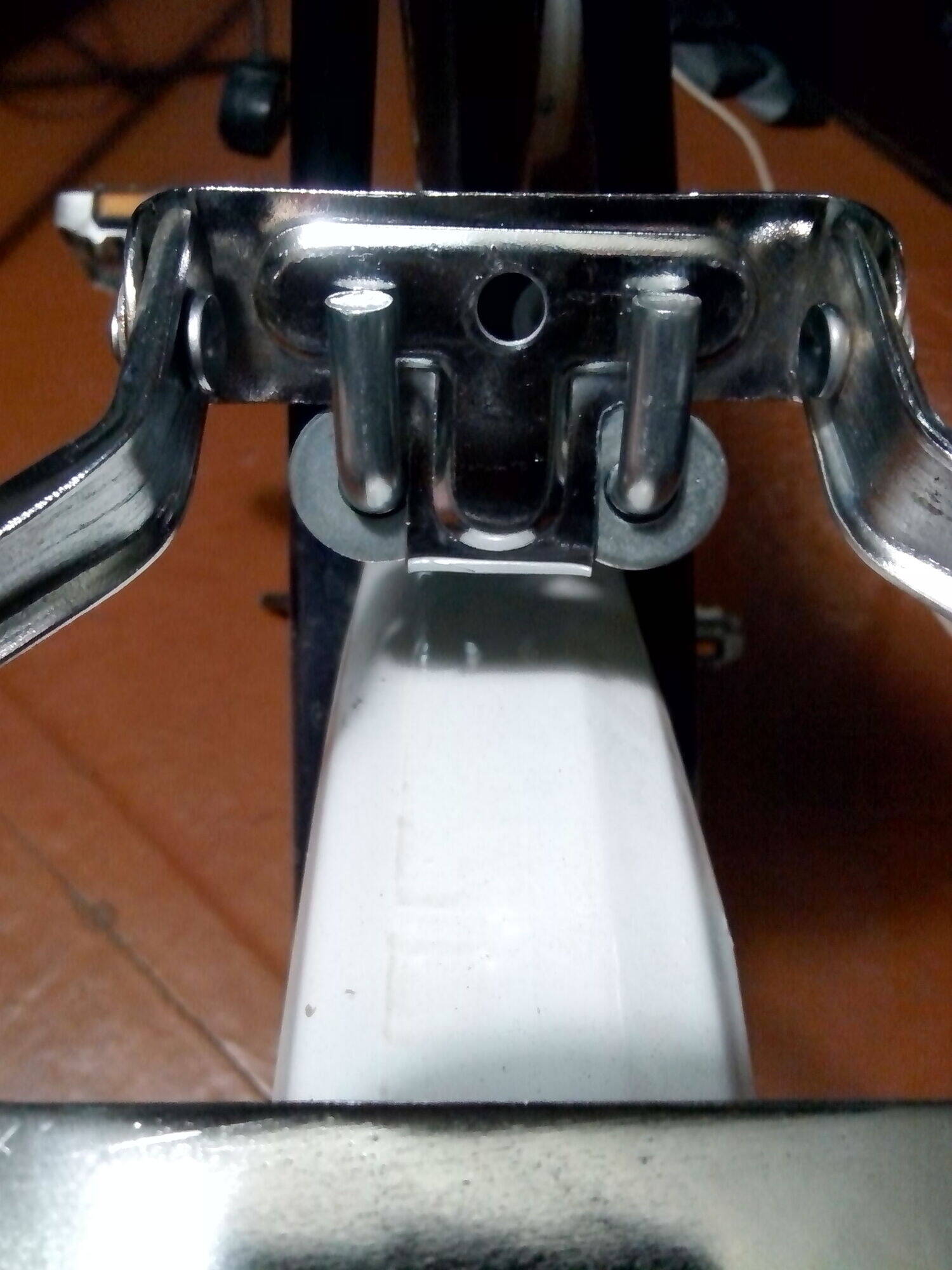

Ну вот друзья, настало время предъявить новую конструкцию багажника на суд общественности.
Как показали натурные испытания, пружина довольно стабильно себя ведёт при нагрузке 10 кг, дальше начинает проседать.
Никто и не сомневался, что это бред, мы просто развлекались :yes:
Но завтра надо покупать картошку, огурцы и всякое другое, поэтому я похлопал Дороти по крупу (или что у неё там в районе заднего колеса) и со словами:
- Ну, пошалили и будет, - повёл на переделку. Дора не сопротивлялась.
Для второй версии крепления использованы анкерные крюки м8х100.
Закрепляем крюки на грузовой площадке в имеющихся отверстиях (чуть расширил, было 7 мм).
Заводим крепление багажника за крюки (он опирается на них сверху), длинная часть крепления надежно их расклинивает.
Потом прикрываем крюки металлической пластиной и закручиваем гайку.

Расчетная нагрузка 40-50 кг.
Пока всё.

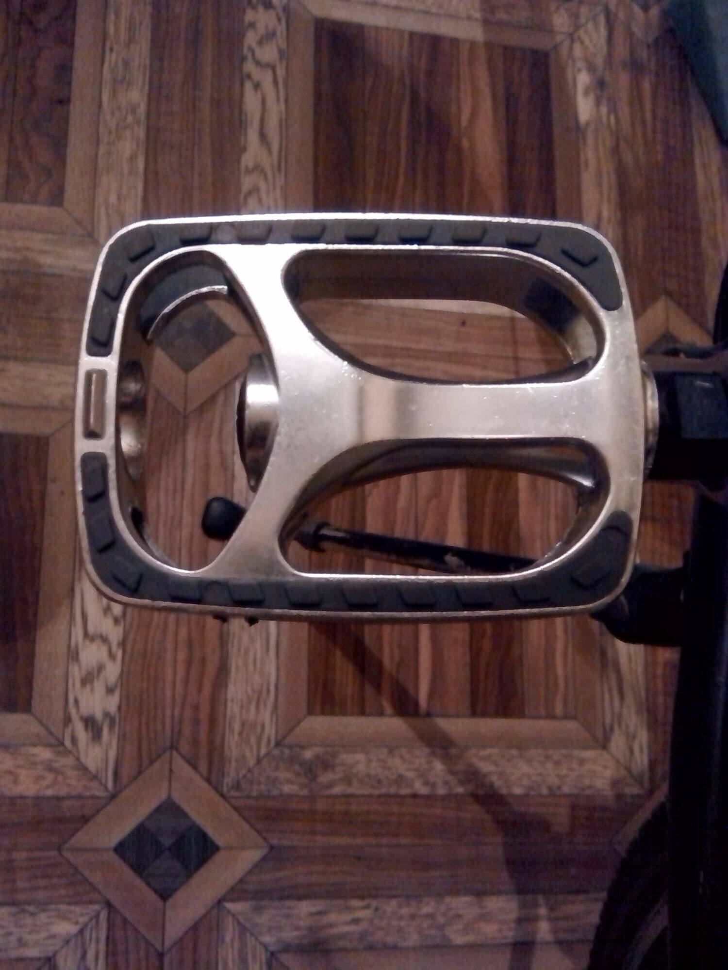

Да, вот какие педали купили Пегасу.
Люминий, самое лёгкое железо, маде ин Тайвань.
