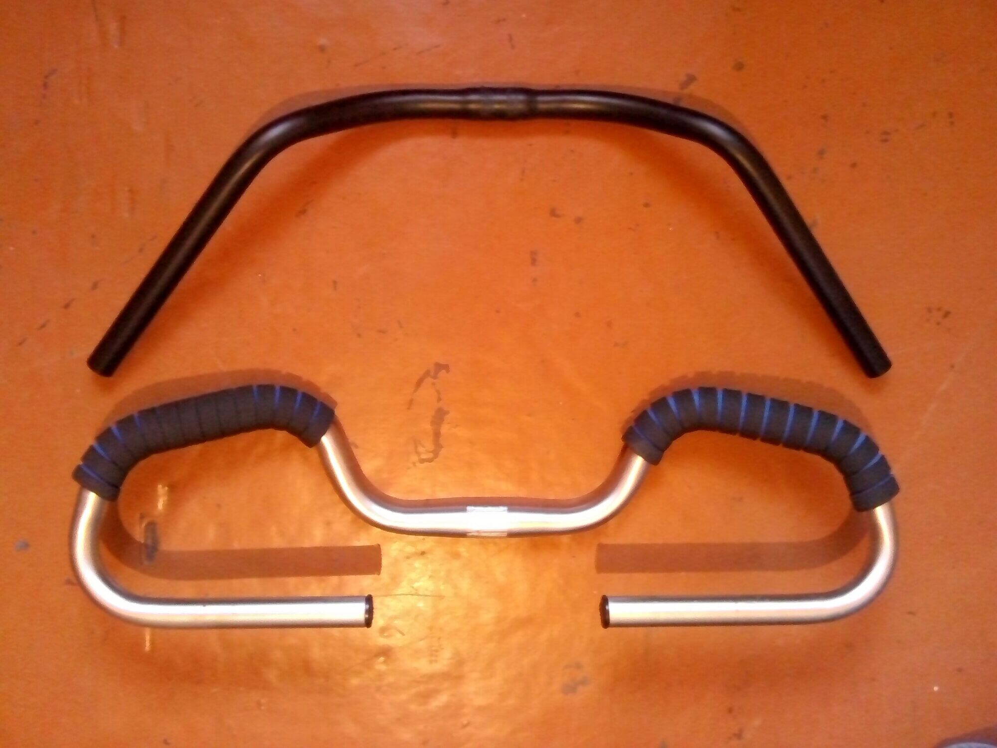

Сегодня получил заказанные рули. Они эстетически прекрасны :roll:
Любовался, много думал.
IMG_20140908_185038.jpg [ 269.94 КБ | Просмотров: 2362 ]
Остро встает вопрос с зеркалами, уже привык к ним. Как ставить на бабочку?
Это меня и раньше тревожило, но успокаивал себя "приедут, будем смотреть, что-то придумаю".
Пока с этим не очень...
С черным всё понятно, грипсы для него уже есть. Белые
IMGP1182.jpg [ 242.22 КБ | Просмотров: 2358 ]
IMGP1192.jpg [ 298.49 КБ | Просмотров: 2358 ]

BOOTSMANN
Это верхний вариант, спасибо, понятно. А нижний возможен? Как-то с угла неубедительно получается...
Ладно, будем смотреть зеркала с кольцами.
