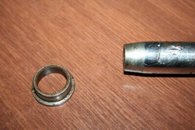

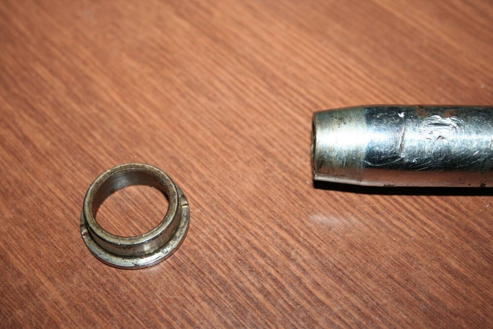

Выбил колечко это с трубки, к счастью оно держалось на грязи, а не на сварке :) Теперь нужно искать трубку на вынос с таким же конусообразным навершием. Может кто видел такие, подскажите какая трубка подойдёт наверняка. Сам хомут рулевой стягивается полой гайкой, навинченой на конус, вставленный внутрь трубки, на предыдущих фотках он запечатлён.
konus.jpg [ 222.58 КБ | Просмотров: 1349 ]
СообщениеДобавлено: 27.02.2015 21:34
Трубки от многих выносов ХВЗ имеют такой конус. Только на нём типа шпонки проштамповано - тоже от проворота. Но её можно будет, повидимому, аккуратно сточить и то место спрячется. Гетто-вариант, взять просто цилиндрическую трубу и проточить на конус конец. Если там этот конус вообще нужен - я не пойму без деталей в руках.
В обоих случаях часть с ободраным от обработки хромом должна уйти внутрь. Чтобы оттуда после дождя не вытекала ржавчина, можно эти места тупо закрасить перед сборкой - они же внутри окажутся.
Для фиксации колечка на трубе можно попробовать применить не сварку, а кернение или микроштифт какой-то.

Там внутри самого колечка стенки наклонные, специально для плотной фиксации на конусе, так что да, он нужен :) Сидело колечко на трубке очень плотно, минут 10 долбить пришлось, чтоб слезло, думаю без дополнительной фиксации сидеть должно хорошо, а если будут здоровые зазоры я думал просто латунью запаять это кольцо на трубке, там делов то...
СообщениеДобавлено: 27.02.2015 22:01
:yes:

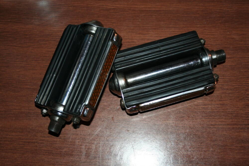

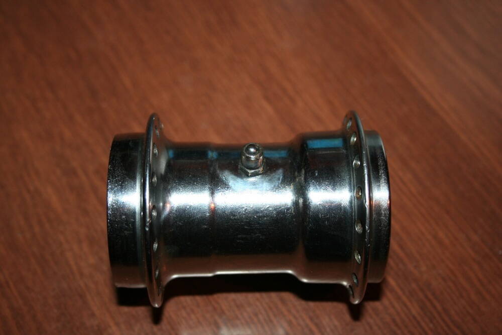

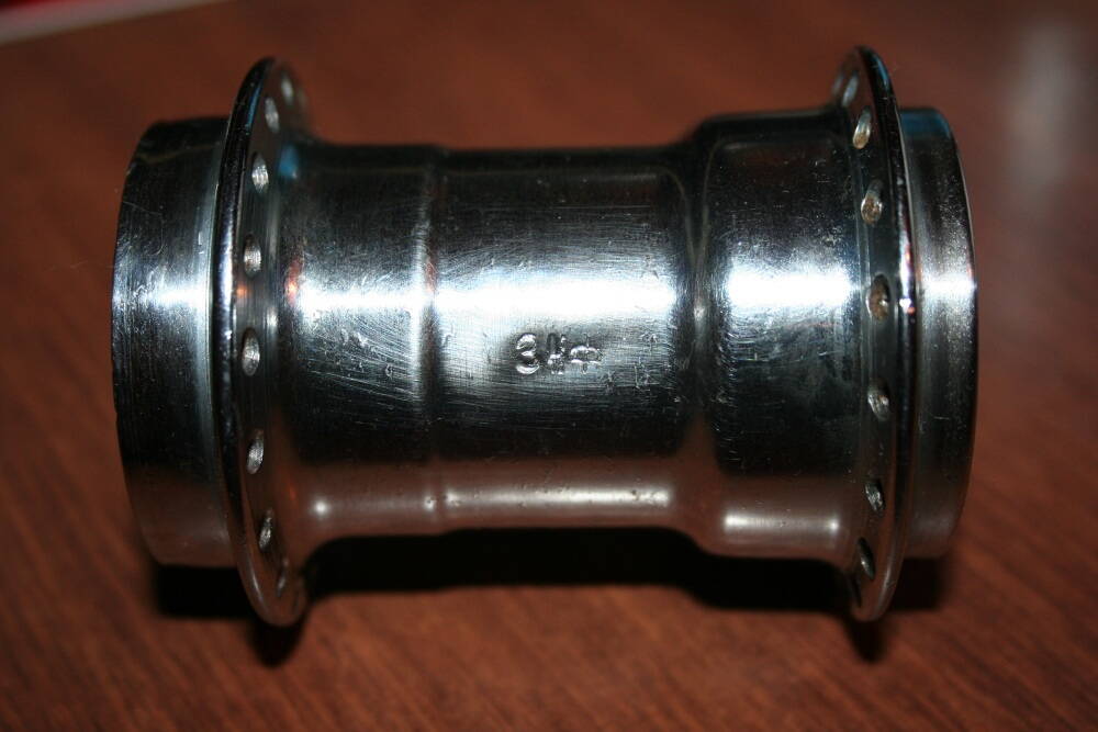

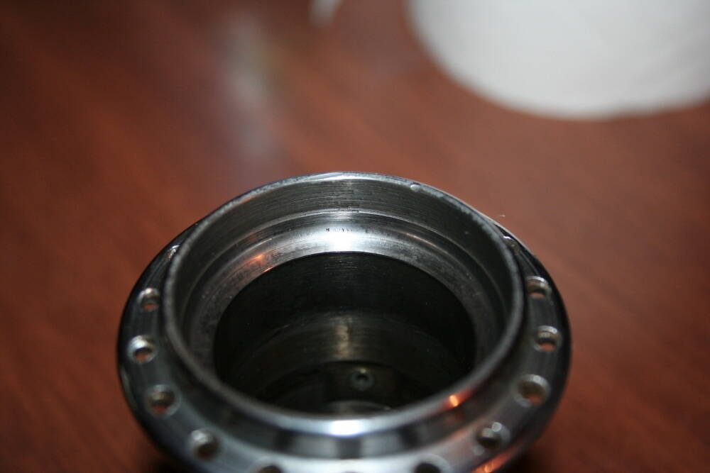

В общем, пока суть да дело, хотел спросить ещё вот что: Есть у меня такая ЗИФовская втулка, на левой дорожке у неё в паре мест есть питтинг небольшой, стоит ли с такой втулкой собирать колесо, другой то у меня всё-равно нет :)
И ещё есть вот такие педали, кошерно ли ставить их на велосипед 60ого года или лучше поискать с голыми резинками?

СообщениеДобавлено: 28.02.2015 02:35
Я восстанавливал подобную втулку, получилось хорошо, если надо, могу организовать. Кстати у меня есть доступ к новым деталям и подшипникам начинки, еще советского производства.

Раньше потроха витулки маркировали. Во всяком случае, на этом веле https://www.flickr.com/photos/129014355 ... 680692654/ в оригинальной торпеде 69 г почти на всех железяках выбито "ХВЗ".
Педали некошерные ваще :yes: . Как раз на потрохах втулки можно было бы и не заморачиваться - хотябы на фоне окраски НЕоригинальной схемы. Всё равно на музей не тянет - смысл уродоваться.
