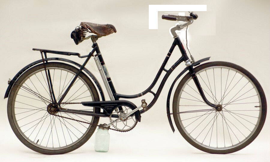

Серьожа ти по моему "увлекся" тим, що робиш жіночий клон для "автоматика".
По-перше ті виноса будуть за короткі (по висоті) для такого типу рам, а по-друге будуть за довгі до пропорцій рами.

Вот фотография с этим выносомИзображениеИзображениеИзображение пока рабочий вариант такой, будут сомнения поищем короткий вынос
