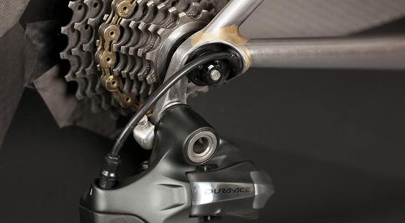

kisa, интересно, так можно сделать (провести тросик) со Старт-Шоссе? Или там не полая трубка?
4.jpg [ 23.25 КБ | Просмотров: 1374 ]

Вывести тросик прямо из кончика пера не получится так как там впаян дроп, а вывести отступив от кончика дропа, значит ослабить вообще все перо, да и под углом острым не получится вывести, идея красивая, но не нужная.

Ну и на всякий случай, да там полая трубка, у велосипеда вообще стараются везде использовать трубки, это роднит их с птицами

А на СЗ вроде можно нормально, там по-другому законцовка сделана.
Если впаять трубочку и/или накладку, то нормально будет.
