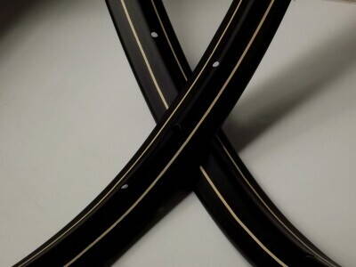

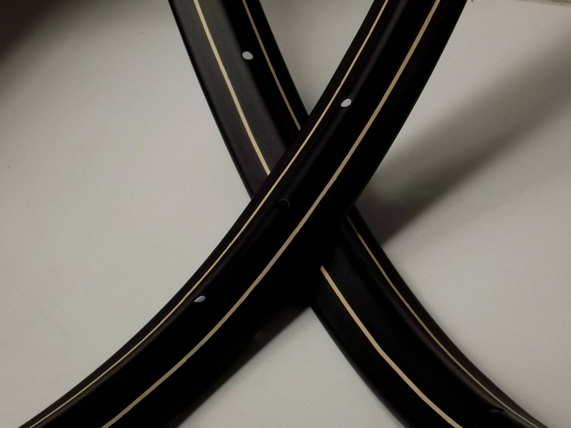

А помалювати ?! :shock: дивись ... конкретно ці обода були хромовані.http://xt.ht/phpbb/viewtopic.php?f=31&t=178768&start=105
Цировка.jpg [ 357.47 КБ | Просмотров: 5840 ]

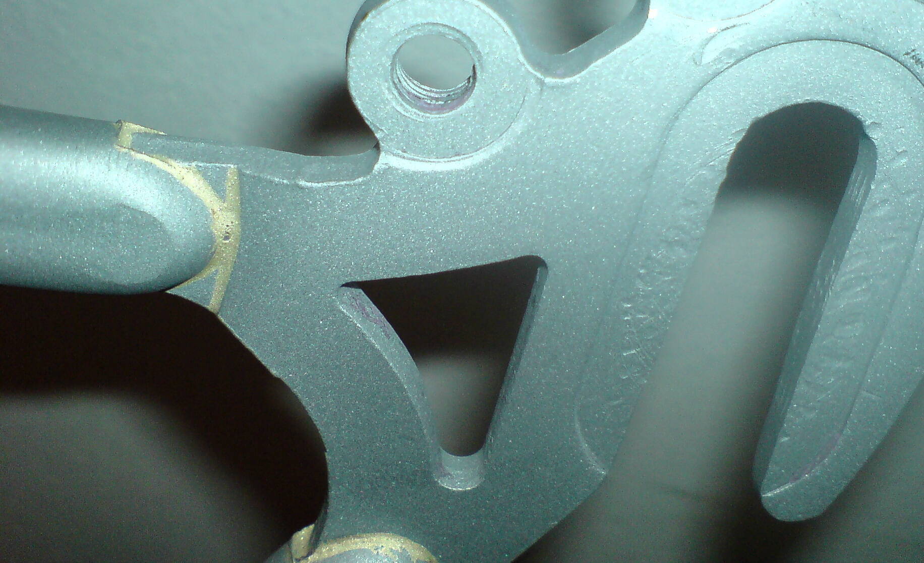

Як правило "косяки" на велосипеді не заходять глибше фарби і грунтовки, за винятком царапин дропу і то напевно ч.з те, що там єдина рівна площина і досить агресивне поводження з нею (шайби з насічками і т.д.).
А заломи/вмятини труб, ну тут вже шпатлівкою не обійдешся, потрібно паяти-напаювати :smile:
Є ньюанси з дуже старими рамами - там від корозії, можуть проявитись крапочки, а-ля "терміти". Як правило під коронкою вилки і інших "застойних" місцях. Всі ж решта царапки, навіть якщо вони здаються досить глибокими, після піскоструйки зчезнуть. Піскоструй це не змивка, він крім фарби,грунту знімає і поверхневий шар металу (!).
Ще один ньюанс, порошкової покраски - шар фарби(порошку) відносно товстий і багато ніфелів перекриває, розтікаючись при запіканні, а потім ще шар лаку і ... красота !!! Навіть, якщо десь щось не так, то на вічних округлостях велосипедної рами, такі ньюанси НЕ ЗАМІТНІ !!!
Шпаклювання під порошок існує :yes: , але воно потребує пошарового запікання, відповідно в домашніх умовах це не реально зробити, а довірити таку роботу чужій людині :facepalm: Це буде, або халявне відношення або дуже дорого.
Я фарбував порошком три рами: 193?,1973,198? років, жодних ньюансів не виникло, все ідеально !!!
Olexiy Kovalenko, питай за порошок в місцевих "автотюнінгістів", переважно всі маленькі порошкові кантори, відкриваються під рихтовку покраску легкосплавних дисків.
Так, так :yes: порошкове фарбування крім міцності має ще таку перевагу як відносна дешевизна у Львові рама+вилка коштує 200 грв. Меньші за розміром елементи цінять від потолка, наприклад два обода "Чайка" піскоструй,покраска і лак (при тому,що я розриваю їм процес забираючи обода,рами для нанесення малюгочків/цировочок додому) 100грв.
Комментарий к файлу: Дроп після піскоструйки на 30 річному велосипеді.
DSC01840.JPG [ 767.4 КБ | Просмотров: 5805 ]
