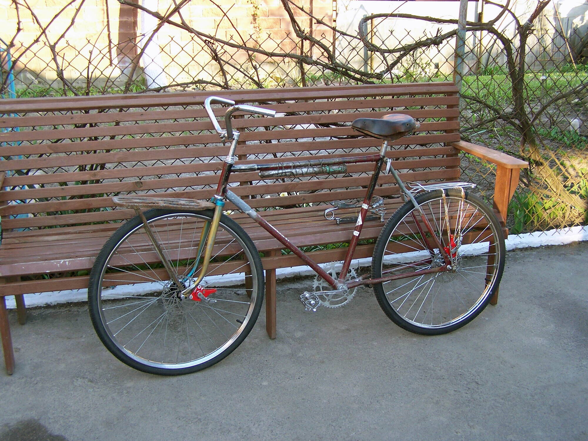

Ітак, грузовік, необхідність якого стала особливо очевидною з приходом весни попав на макетну комісію.
Це стало можливим після покупки специфічної покришки з посадочним 584 мм. Спереду ще радянська 40 мм
Изображение 001.jpg [ 451.96 КБ | Просмотров: 1447 ]
Сідуха тимчасова, кинув, яка під рукою була. Готується з "кип"ятильником"
Ну каліпери, гігантські, брутальні, але двостороньої дії.
Багажники будуть інші. Ці для розуміння. а насос цей, тількі місце йому інше підшукаємо.

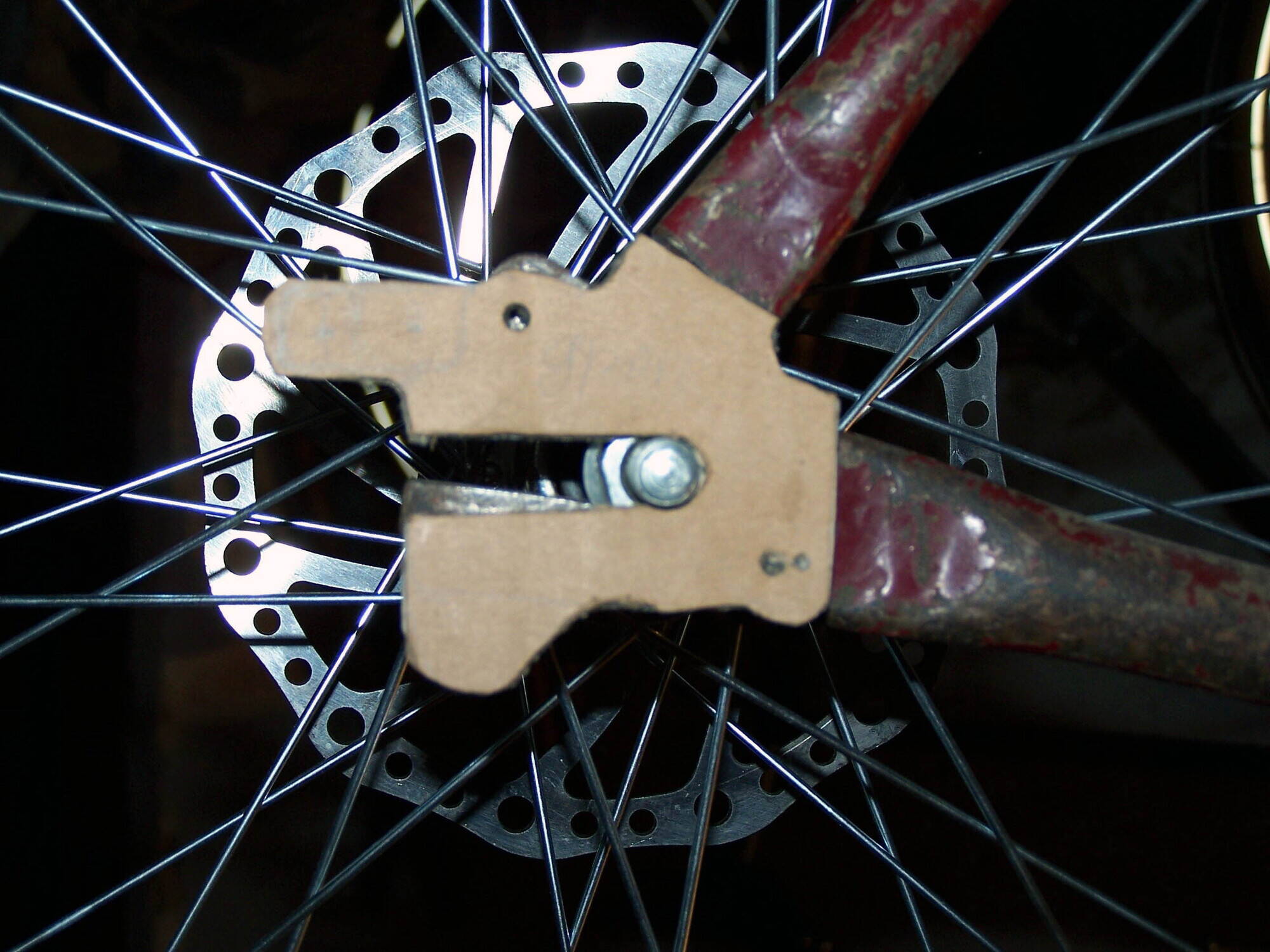

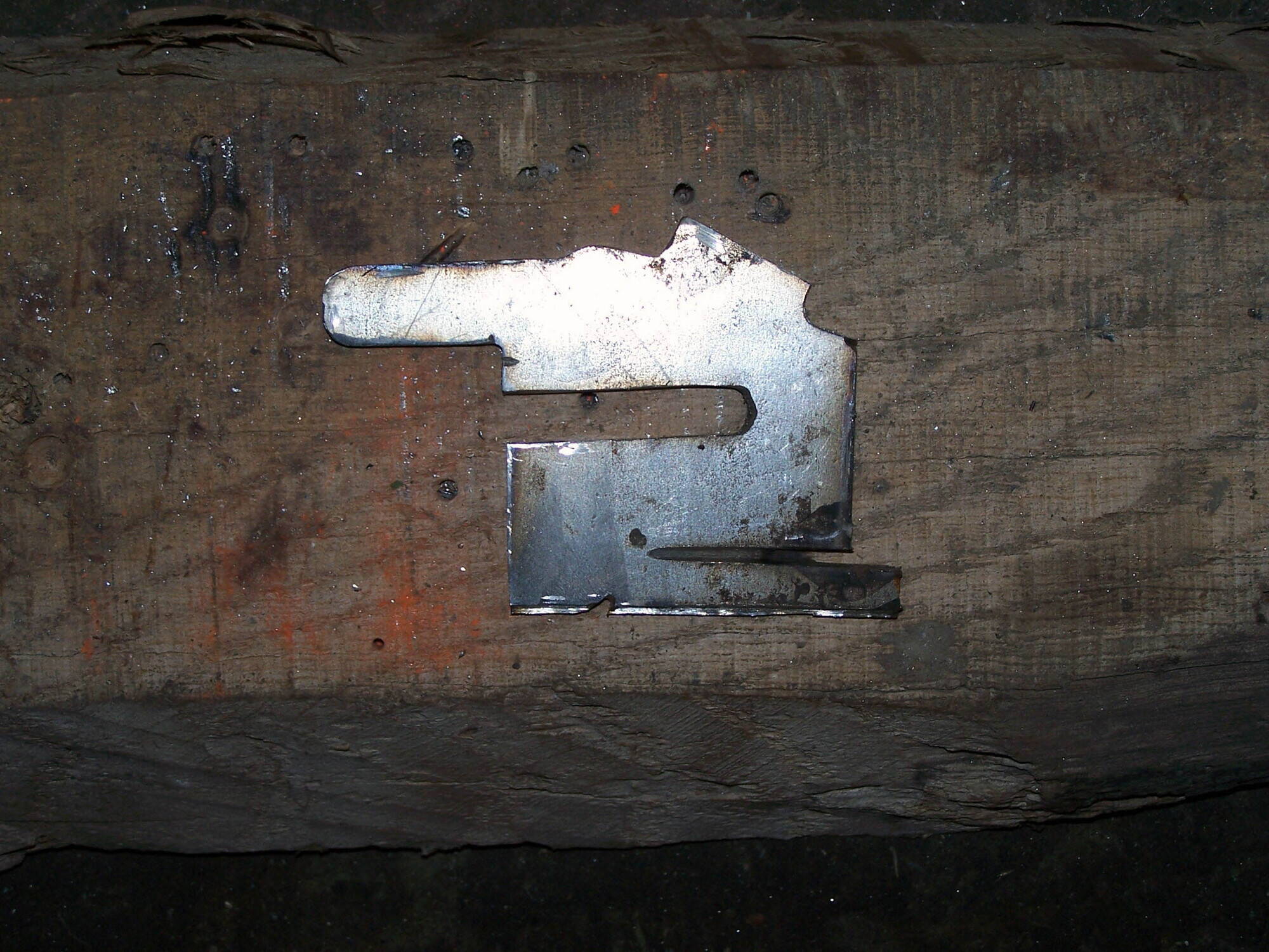

Ну і загадка. Хто здогадається, що для чого цей зразок художнього випилювання болгаркою :wink:
Изображение 016.jpg [ 587.35 КБ | Просмотров: 1442 ]
Деталька ще не дороблена.
Последний раз редактировалось Евгений76 26.04.2015 00:28, всего редактировалось 1 раз.
 Заголовок сообщения: Re: Вело хата
СообщениеДобавлено: 26.04.2015 00:26
Сообщения: 6025
Зарегистрирован:23.05.2013
Что за калиперы такие? Задний, кстати, как-то удивительно уместился за стойкой багажника, обычно, с этой целью, их располагают внутри треугольника.
Заготовка для натяжителя заднего колеса?
СообщениеДобавлено: 26.04.2015 00:31
Каліпери Logan, купив на Аукро. В середені трикутника їм тісно. Передній та задній поміняю місцями, вони так краще з рамою і вилкою стикуються.
Близько, дуже, але не натяжителі.
СообщениеДобавлено: 26.04.2015 01:38
Это заготовка под кронштейн для крепления тормозных супортов, а кстати багажники может местами поменять?
СообщениеДобавлено: 26.04.2015 01:51
А так?
Изображение 018.jpg [ 751.58 КБ | Просмотров: 1427 ]
Ну і майже відповідь
Изображение 017.jpg [ 431.76 КБ | Просмотров: 1427 ]
Багажніки, ну да передній планую коротший і ширший, а задній довший і вужчій. А ці просто так приклав.
