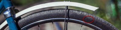

Если честно, современные базарные покры с советским рисунком - Г в 100% случаев. Особенно, с тонкой синей или красной полоской. Оно в Индии сделано. Лучшие из них целую одну зиму переживают до растрескивания и прочих прелестей, о которых коллеги уже писали. Да, и видал без полоски - написано завод г. Киров и воронежская эмблема :cool: .

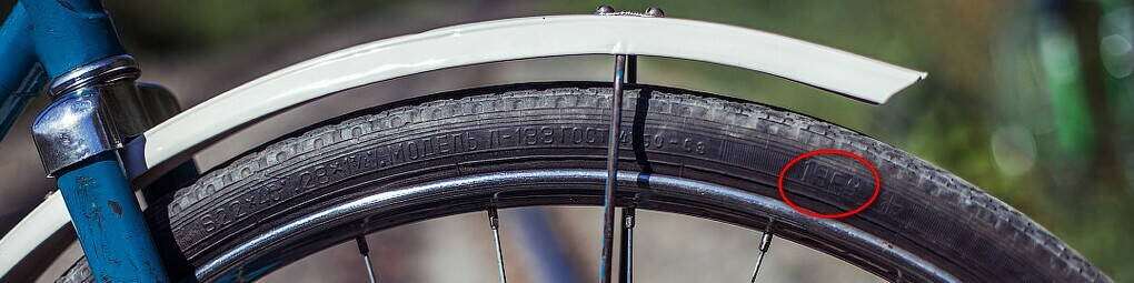

А вот б/у советские я на даче использую спокойно. Которым по 25 и более лет. Трещины только внешкний вид портят, но никаких гуль, тем более грыж и т.п. на них почти не бывает. Вот моя старейшая вполне рабочая и не сильно потресканая рабочая шина 1969 г:
15464406017_84d997ba31_b.jpg [ 82.24 КБ | Просмотров: 1658 ]
Есть и старше, с ГОСТом 1952г вполне приличные, но они пока (пока!) не эксплуатируются.
На этом велосипеде шины выпуска 80-х гг ( в лучшем случае) https://www.flickr.com/photos/129014355 ... 005630342/ - со свалок или из сараев - тоже потресканые, но абсолютно ровные.
Я не в коем случае не пропагандирую повально использовать такую древнюю резину в общем случае, но на моих этих велосипедах они вполне себя оправдывают - один из них - коллекционный, поэтому я горжусь родной шиной от этой рамы, другой - принципиально бесплатный. На этих велах я совершенно не боюсь отъезжать от базы за 35 км, беспокоясь при этом о чём угодно из матчасти, кроме шин. Индия в такое состояние приходит через несколько месяцев, ещё и интенсивно изнашиваясь при этом. Т.е. из бюджетных вариантов лучше взять древние слегка потресканые советские, чем эту индию.
