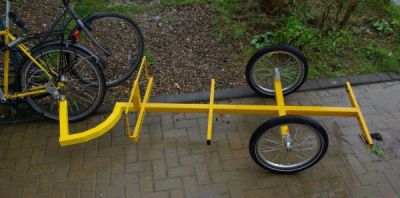

Как узел сделан - шарниры?
Мы с друзьями на даче иногда думаем общий прицеп соорудить, но пока далеко не продвинулись. Так дышло хотим исполнить по такой схеме:
peter-elands-xl-bike-cargo-trailer.jpg [ 18.48 КБ | Просмотров: 1758 ]
а вместо кардана использовать кусок транспортёрной ленты.
Тягач - паф-рейсер :lol: Передача нормальная для ног? Это на 24 звезда?
"Карпаты" в металлолом или из металлолома едут? :wink:
мені подобається ідея МаВра
про похідний трейлер. Хочу спробувати такий повторити але це колись згодом...
А ось та крива оглобля, яку Костя показав :eek:, якось не дуже красивою здається :D Що, так часто велопоїзд повертатиме на 90* в тісному місці? Центр мас воно може і не дуже змістить з площини симетрії, а навантаження на 1 дропауд його не вигне з часом?

Поход и прицеп - :doubt: Если нужно столько груза, то поход неправильно спланирован. И ехать можно только по трассам, что скучно. Мы с друзьями о хозяйственном прицепе думаем - баллон газовый перевезти, велосипед в ремонт. Мешки с картошкой можно и просто на багажнике, а вот такой негабарит на прицеп просится.
Короткое и жёсткое дышло предпочтительней длинного и гибкого. Да не выгнет, его ж не за петух цеплять. А так там жёсткий треугольник получается между дропами и нижним мостиком.

Есть проблемы с велоприцепом! Уже дважды перекидывался, первый раз пустой (одним колесом въехал в яму, он расшатался и опрокинулся, думал с грузом не повторится), второй груженный (тоже самое). Думаю проблема в больших колесах с тонкой резиной, центр тяжести высоко, вот его и качает как неваляшку на ямах. Что скажете? Колеса 20"-24" с более широкой резиной вылечат это?

Rubovod, давай фото того свого чуда :D
Бо без фоток можу тільки сказати, що від перевертання реально може вплинути "мінусовий розвал" коліс.

Rubovod, судячи з конструкці ви зі зваркою дружите?
Перше, що приходить на думку: опустить ц.мас,
друге: збільшить ширину колії.
Думаю, перше простіше. Якщо вже є колеса малого діаметра, то поставить і спробувать. 20" - це діаметр, зараз 27-28", отже різниця радіусів 8/2=4"~10cm
тому можна зробити "дропи", які приварить до рами, так щоб кріплення осі колеса стало на 10-12см "вище" за те що зараз.
Ширина гуми, на що вона впливає? ви ж по болоту чи піску не збираєтесь їздить?
[quote="Бегущая Черепаха"] давай фото того свого чуда :D
Коля, такий розвал теж збільшує ширину колії :) але реалізувати його у цьому візку непросто і скільки проживуть спиці у колесі, що буде постійно одержувать чималу нагрузку під таким кутом?
Про які фото ти питаєщ? Ніби вже були фотографії прицепа
Я видел такого размера прицеп в эксплуатации, колеса 28 дюймов. Он не переворачивается, потому что там по другому закреплено дышло - практически горизонтально, от верхнего среза кузова. Обычная п-образная рукоятка, которая тупо привязывается на кусок резинки к багажнику. Резинка позволяет слегка наклоняться, а опрокидываться мешает упор краями трубы на багажник. Второе полезное свойство такой рукоятки - его можно и без велосипеда возить, а ваша конструкция для этого не очень приспособлена. :sad:
