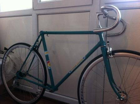

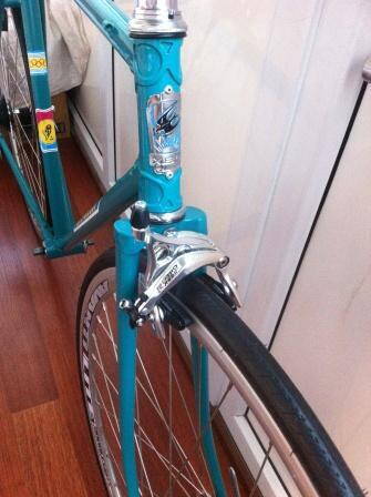

Высокая вилка, под старые тормоза может? Хотя рама 86-го года, по идее уже под низкие тормоза и спереди с сзади.
leonyar а сзади эти тормоза норм становятся? Родные ХВЗ есть для сравнения?
 Заголовок сообщения: Re: Подскажите советом по раме
СообщениеДобавлено: 02.07.2015 10:38
Сообщения: 898
Зарегистрирован:23.03.2015
Сзади становятся под натяжку, но хорошо, спереди залазят на покрышку приблизительно 5 мм. Тормоза ХВЗ лежат в разобранном виде не уверен на 100% что они от сюда. Вечером сфотаю, и залью. По поводу крабов подскажите мне я правильно понял что можно смотреть тормозные шоссейные крабы у которых рич приблизительно 60мм и выше?

leonyar в Ричах я не разбираюсь еще :) Пока не было необходимости.
По задку: если колесо до конца в дропы засунуть, то колодки в акурат встанут, если в середине дропа, то могут немного на покрых лезть.
По передку: сделать удлинители и все нормально будет.

Открыл много нового ДЛЯ СЕБЯ и абсолютно прояснил себе ситуацию с brake pad reach для СШ. По не ведомой мне причине в разные года выпуска СШ имел разный brake pad reach на передней вилке (поправьте если не прав), при этом задний рич, как мне кажется оставался неизменным. Поэтому в некоторых случаях томозные шоссейные крабы Alhonga впритык стают спереди и относительно свободно сзади. А в моем и Виктора случае почти пол колодки было на покрышке. Для таких упёртых как я, которые всё равно хотят поставить подобные крабы есть несколько путей решения данного вопроса, :
а) Изготовить удлинитель, как Виктор
б) уменьшить рич как сделал Женя на "Чорному Птасі"(но у него на это были другие причины)
в) подобрать подобные крабы с увеличеным pad reach
Все три варианта по своему хороши, каждый вправе выбирать свой вариант.
Я выбрал вариант в). Для этого варианта наиболее доступны три модели с увеличеным pad reach:
Ultegra R650 (47-57 мм)
Tektro R539 (47-57мм)
Tektro R559 (53-73 мм)
Меряем, подбираем выбираем. Может кому то- такому как я, в будущем эта информация будет полезна.
Разные модели СШ имели разную геометрию, отсюда разные вилки по длине ног, соответсвенно и РИЧ разный. Вот мне кажется у Вас именно рання вилка, потому что на поздней раме СШ у меня визуально короткая вилка и на ней стояли самые поздние крабы ХВЗ

denis_ber писал(а):
Та да, тут без бокала не разберешься :beer: :D Спасибо за инфу :yes: , хотя смущает что рама 86 года и визуально вилка родная :?
