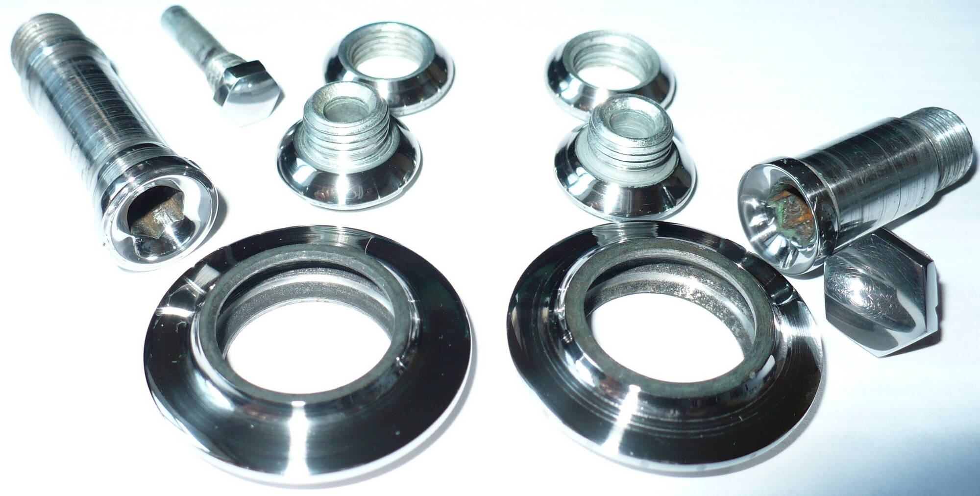

Выехать в этом сезоне не успел. Доделываю неспешно. Может, это уже лишнее:
ролики шлифованные.jpg [ 847.73 КБ | Просмотров: 1841 ]
По инерции шлифую :-)
Спутник В-34 1963 г.

Блин,круто :) Мне клещи с тормозными ручками шлифовать лень, а надо, может я перешлю ? :smile:
:good: :D
Сам не успеваю. Турист доделать и Орленок к весне полностью реставрировать надо. И еще В-542 и СШ 155-411 ждут своей очереди.

:good: Блеск! (Потирает ушибленную отпавшую челюсть)
Однако болтики будут ржаветь :cry: Операцию придется повторять регулярно...
Наверное, будут. Но до этого они совсем ржавые были. Я со своей страстью к полировке загнался :smile:, теперь не могу ничего ржавого на вел поставить, заметно будет.
Пока что пастой ГОИ защитил, на какое-то время хватит. Потом еще раз тряпкой с пастой пройдусь.
