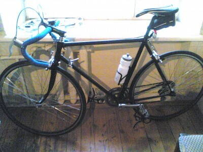

Решил покрасить вилку. Кто нибудь этим делом занимался?
Что посоветуете по поводу краски, лака, и жидки для снятия старой краски.
Благодарю. :smile:

Покрасил вилку, заменил вынос и руль. :smile:

Фото, фото забыл!!!

morze нет, не забыл.
скоро пришлю :smile:

фото низкого качества, но пока какое есть
чуть попозже в хорошем выложу :smile:
