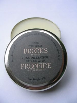

брукс прилагает какую то свою смазку о уходу за кожей
Prime Сasual Dating
 Заголовок сообщения: Re: Кожаное седло ХВЗ
СообщениеДобавлено: 20.09.2010 22:40
Сообщения: 2399
Город: Рига
Зарегистрирован:14.06.2010
Это не смазка по уходу, это пропитка. Кстати, как часто, и в каких случаях ею пользоваться, я так толком и не понял (или прочитав инструкцию, понял, но уже забыл): пропитал, когда седло было новое и еще как-то один раз для успокоения совести.
