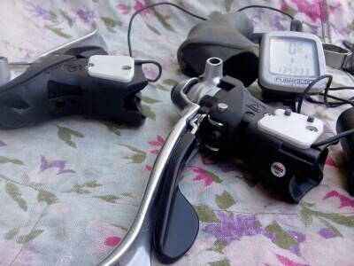

Дуалы с компьютером.
FlightDeck+1.jpg [ 592.26 КБ | Просмотров: 4785 ]

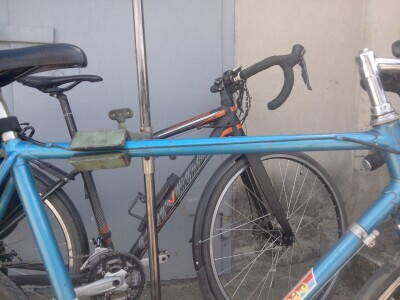

СообщениеДобавлено: 29.06.2019 23:13
Сообщения: 992
Возраст: 67
Зарегистрирован:30.05.2012

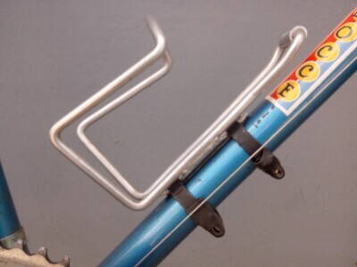

Обрезал крючки насоса, установил подфляжник.Для установки использовал обычные хомуты, для сокрытия колхоза применил термоусадку.
1.jpg [ 484.54 КБ | Просмотров: 4535 ]
2.jpg [ 351.36 КБ | Просмотров: 4535 ]
СообщениеДобавлено: 01.07.2019 16:21
Сообщения: 193
Город: минск
Зарегистрирован:29.08.2016
Leopold, очень крутой проект. Посмотрел видео, проникся уважением. Сразу видно - руки из нужного места. Я только по поводу выбора резины не понял - поставили что было, или есть какой-то замысел?
По своему опыту - 23мм для езды по обычным дорогам - плохой выбор. Всю душу вытрясет. Перешел на 25мм, стало намного приятнее, хотя временами думаю, что 28мм было бы еще лучше.
СообщениеДобавлено: 01.07.2019 20:44
Сообщения: 992
Возраст: 67
По резине совершенно точно подмечено, поставлено, что подвернулось на сегодня. В планах 28 мм, но всё постепенно. Подвернулась Rubena 28мм, взял. Передняя 23мм, сосед по гаражу менял себе резину парой, а эти нёс выбрасывать, а я отобрал. Задняя в хлам, а передняя относительно живая. Ещё одну на 23 мм подарил другой товарищ из Ивано-Франковска, лежит в запасе.
Тряску компенсирую работой рук, а вот, когда попадаешь в дорожную пыль, становится страшновато-чувствуется, что передок не держит.Этот сезон закончу так, тем более вторая половина грузовая и езжу больше на своём шоссейном гибриде.
Хотя,конечно, этим СШ пользоваться очень приятно.Лёгкий на ходу, всё работает чётко, кроме задней перекидки совсем древней с растянутой пружиной, вниз сбрасывает с задержкой. Но с ней решение на подходе, хотя и в нескольких вариациях.

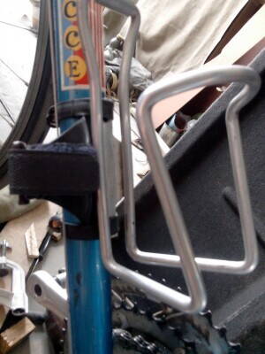

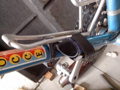

Пристроил сюда же и крепление для насоса.Он хоть и маленький, но в подседельную сумку всё равно не влазит, теперь всё размещено на велике и дополнительных сумочек не требуется. Без держателя приходилось цеплять поясную сумку для фляги и насоса.
1.jpg [ 470.08 КБ | Просмотров: 4420 ]
2.jpg [ 512.93 КБ | Просмотров: 4420 ]

Я бы прикрепил насос к подседельной трубе. Многолетняя эксплуатация такого вела с насосом на подседельной трубе подтвердила большее удобство.

Возможно и так. но лепить ещё одно крепление желания не было. Такой же вариант крепления несколько лет на моём втором велике-никаких неудобств. вполне удачный бутерброд 2 в 1-м.

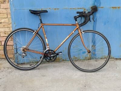

СообщениеДобавлено: 07.05.2021 23:39
Сообщения: 992
Возраст: 67

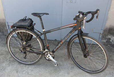

В процессе всяческих ремонтов осталось много интересного хлама, который после восстановления выразился в дуалы и перекидки Ultegra 6600, кое-что подкупил на форумах, кое-что у китайских братьев (я помню, как их студенты в конце 70-х, уезжая на каникулы, увозили с собой пол магазина "Старт", теперь нас выручают). В общем собрал таки весёленький велик для наших говнодорог. Синий передал на убой сыну, на работу ездит. Вот фото, со временем видеоролик сделаю.
Всех с наступившей весной !
СШ_New.jpg [ 656.94 КБ | Просмотров: 3764 ]

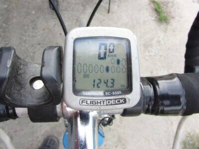

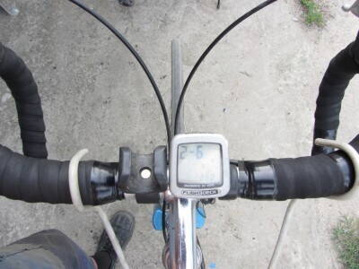

Подскажите, а передачи на велокомпе отображаются?
Нельзя иметь быстрее чем положено, и нельзя иметь быстрее, без собственных усилий.
СообщениеДобавлено: 10.05.2021 19:51
Сообщения: 992
Возраст: 67
Конечно. В момент переключения большими цифрами и постоянно символами . Фото прилагаю.
Передачи1.jpg [ 343.1 КБ | Просмотров: 3364 ]
Передачи2.jpg [ 279.21 КБ | Просмотров: 3364 ]
