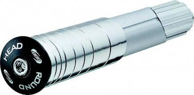

Нашел в свободной продаже такую вещь, 22,2 еще в моде)
253098_c64bc3a1_bbb_extender_adapter_s_254_na_222_mm.jpg [ 49.54 КБ | Просмотров: 2749 ]
СообщениеДобавлено: 27.01.2016 00:59
:yes: Граната называется https://www.google.com.ua/search?q=%D0% ... DpAQ_AUIBQ .

спасибо, это я знаю, просто удивлен что BBB заинтересованы делать под размер 22,2, хотя фирма полное Г :smile:
