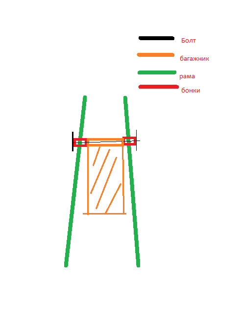

Ну перший я зрозумів,а от щодо другого,то...Хочеш сказати що багажник буде вставлятися між цих скрізних бонок?
Такє?Досить цікавий варіант!

Ещё есть вариант который я предложил. Накладной трубчатый мостик с выступающими торцами к которым прикручивается багажник.

Ні навіть кращє :wink: , турингові багажники кріпляться з боків бонок (з зовнішніх) там хоч ексцентрик став :D

Нуу тоді потрібно ставити дистанційну втулку між бонками.

Для чого ?! Щоб не стягнути (зігнути) пера рами ?!

Навiщо ще й якусь втулку туди гатити? невже недостатньо нормального мiстка та двох бонок а-ля для пiдфляжника, що будуть впаянi на осi того мостика з зовнiшньоi сторони пер? От халепу розводите на майже рiвному мiсцi :-P

Я ж писав, з яких причин я не хочу НОРМАЛЬНОГО містка.

Щоб конструкція жорстка вийшла.Вважаю так правильніше. :yes:

Ти правий :yes: Буду думати завтра, ще цілий день є :D В суботу, щось забабахаю :D

При таком стяжном мостике с дистанционной втулкой как раз можно будет уловить разницу в поведении велосипеда с мостиком и без мостика. А ещё нужно делать дистанционных втулок две, одну с длиной и конструкцией под багажник, а вторую без багажника. Мало ли как потом захочется, причём можно из нержавейки полированной сделать, а можно крашеный в цвет рамы.

Власне можливість реалізувати, полірований мостик мені в тому всьому найбільше тішить :yes:
Серьога на мостику НЕ буде кріплення для багажника ! Багажник кріпиться до торця пер (до бонок ззовні).
Глянь вище фотку багажника.
