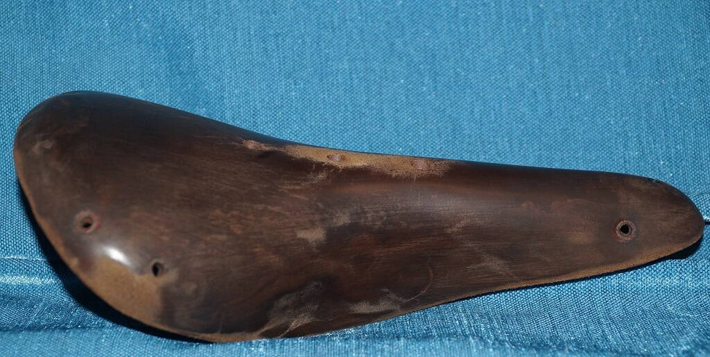

И так, в продолжение работ по седлу, ну и чисто для себя. Пробежался по магазинам - прикупил химии, седуху обработал мокрым наждаком , пока на черновую, дал просохнуть. Интересовало - останутся ли разводы, хотел обойтись без покраски, не получится. Да, железки отмочил в лимонке, оцинковка вроде как вся целая, так что рамку видимо красить не буду :)

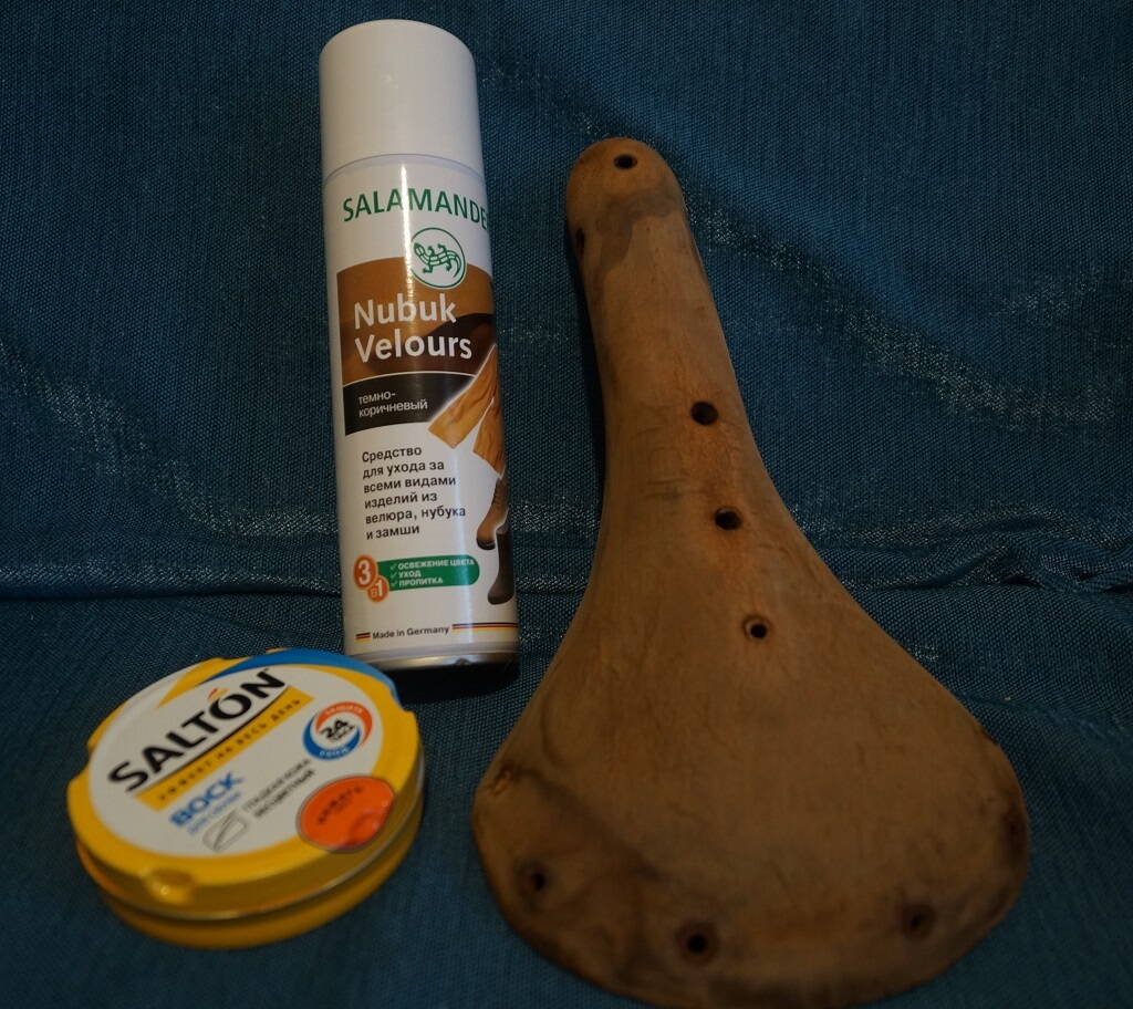

Предварительный вариант покраски. Планирую еще пару слоев. Краска впитывается практически моментально, но т.к. неравномерность шкурения дает неравномерность цвета, думаю последующие покрытие кремом с полировкой снимет эту незначительную проблему. Кстати при обычном солнечном свете неравномерность не так заметно - вспышка дает очень сильный контраст.

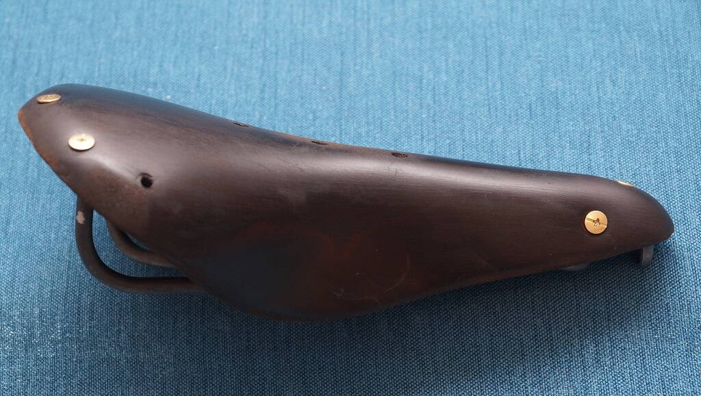

В процессе сборки выяснилось, что волшебные китайские винтики - шлак еще тот, т.е. буду клепать.
Вот примерно что получилось. Можно пинать :)
я молчал в ожидании. :wink: :wink:
СообщениеДобавлено: 11.01.2016 22:17
Да вроде хорошо, такие винты как правило всего лишь имитация.

В 4-ре центральных "задних отверстия" там хорошо вставляются родные "разжимные заклепки с усиками", а вот в боковые и передние - уже можно воткнуть болтики.
Кстати Турецкие болтики работают "на ура".

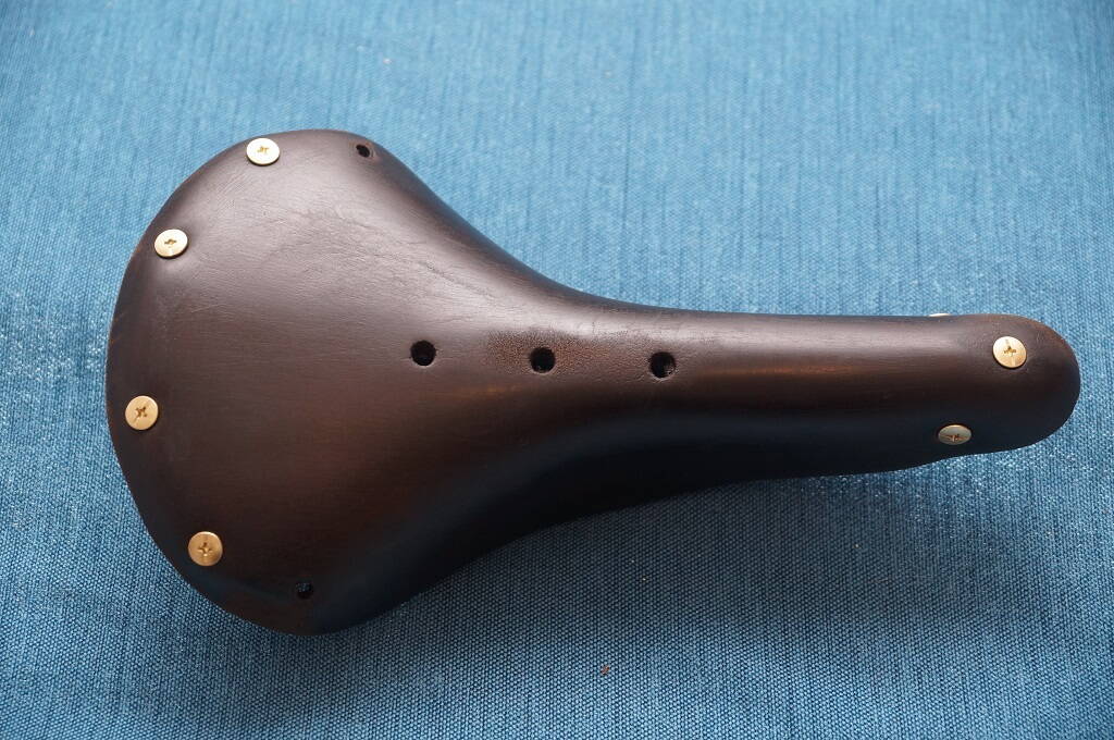

Допилил я сидуху. Использовались вытяжные заклепки из нержавейки 5x10мм. Из-за того, что мой клепальник, а точнее я с моим клепальником чисто физически не мог оторвать шток заклепки (это просто праздник какой-то), после процесса протягивания шток аккуратно молоточком был выбит наружу.
Можно пинать )
З.Ы. Хотел найти медные или латунные - не нашел.

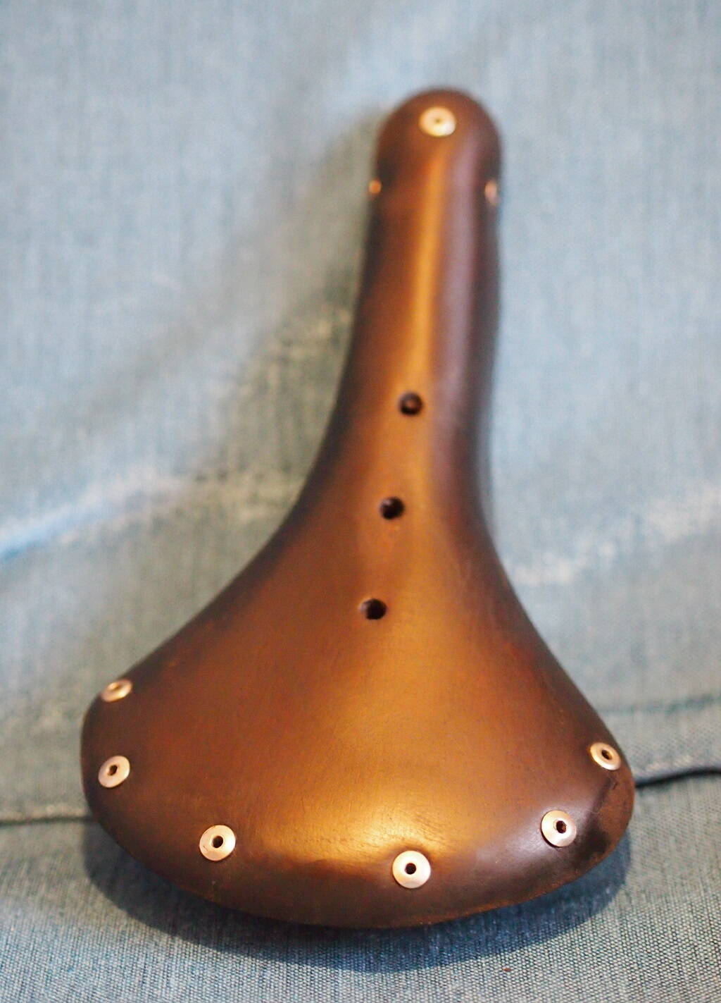

Что было

Хорошо получилось, на удивление заклёпки нормально выглядят, обычно такие заклёпки не очень хорошо. А как круглую кисточку использовали?

Просто это не алюминиевые заклепки 4мм с широкой шляпкой а 5мм нержавейка, единственное, за что беспокоюсь - есть небольшая вероятность, что придется с обратной стороны расклепывать - т.к. на 100% не уверен в надежности затяжки клепальником. Заклепки очень жесткие. Медные в прайсе были, тоже 5мм, но в наличии не было (жаль).

О заклепках переживать не стоит, даже алюминиевые выдерживают такие нагрузки, но алю - в очередной раз, настоятельно не рекомендую, ибо зад чернеет.
