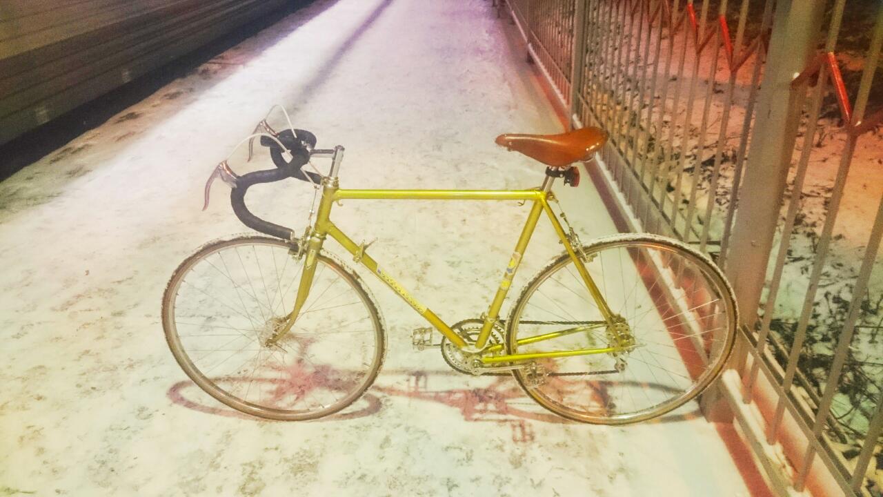

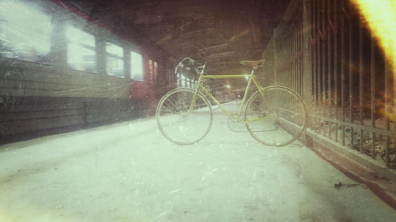

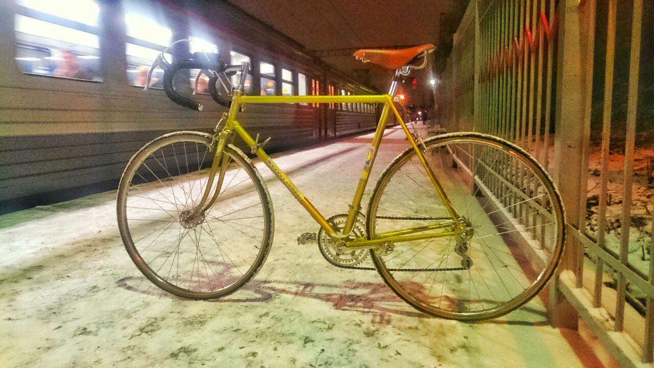

Фото двух недельной давности))) ездил на работу...трубка задняя сдохла от непреклеенности к ободу)) опыт....
