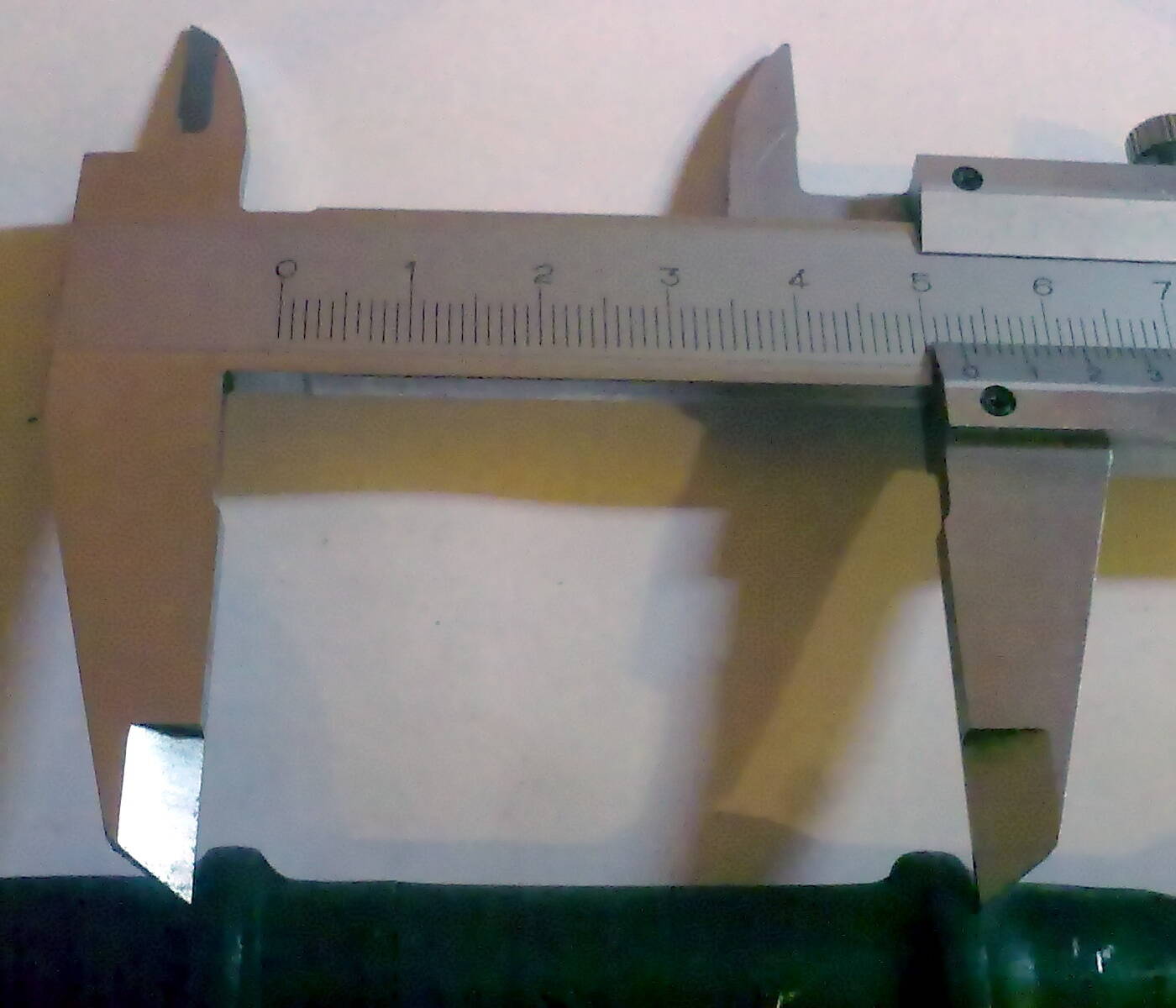

Какой чертеж,вот фото тебе, только что сделал, самый простой МТБ вал с рынка
190220161309.jpg [ 317.3 КБ | Просмотров: 10669 ]
И так все - 52-53 мм, если тебе покойный Шелдон Браун не авторитет...
Просто не надо распространять неверную информацию, уже третье или четвертое сообщение наблюдаю от тебя про то, что на МТБ ОБЫЧНО 50мм валы :sad:
Последний раз редактировалось DesignerMM 19.02.2016 12:55, всего редактировалось 1 раз.

DesignerMM
блин, у тебя вал с В=53мм!
