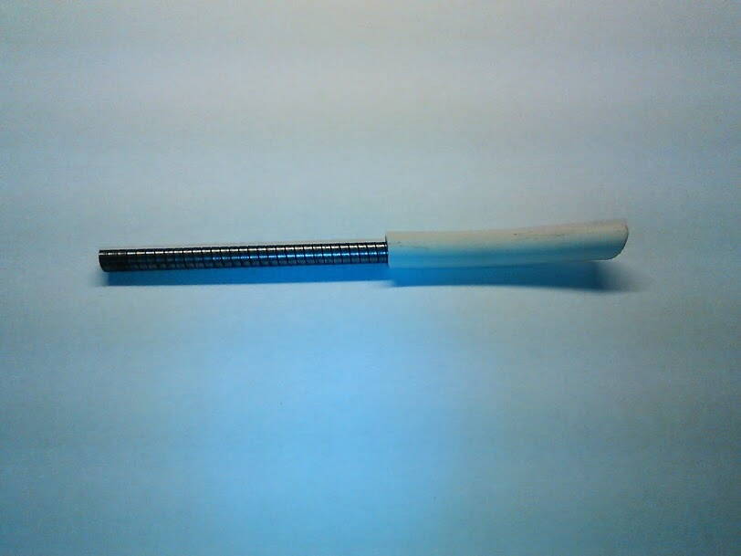

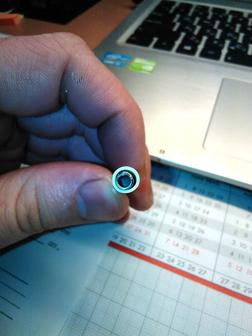

Купил стандартные , черные рубашки для тросиков. Решил все сделать по феншую, избавиться от чёрной оплетки и заменить на белый кембрик, но как оказалось кембрик не так уж и легко найти, точнее даже невозможно :facepalm: . В одном из очередных магазинов электрики, мой взгляд пал на провод связи КСПВ 8х0.5 с 8-ю жилами :shock:, расстояние между надписями на оболочке провода составляет примерно 90-95см, что достаточно для замены оболочки на рубашках. ПВХ оболочка провод КСПВ 8х0.5 оказалась мола для рубашки. Тогда я решил идти методом подбора по возрастающей. Купил провод КСПВ 12х0.5 (показано на 1-ом фото)его оплетка налазила, но мне показалось что очень уж плотно. Тогда я купил КСПВ 14х0.5 и его оплетка просто идеально стал на рубашку тем самым удовлетворила мое желание на 100% :Yahoo!:(фото 2)

СообщениеДобавлено: 11.02.2016 14:33
Сурово :yes: "Не влезай убьет!"
Надпис типу "2х2,0 гост 55666438 бла-бла" знімається спиртом - перевірено !

СообщениеДобавлено: 12.02.2016 15:37
Aiwengo писал(а):
а зачем этот онанизм? Рубашки есть готовые или вы не в курсе?
Это восстановление как можно ближе у оригиналу, все просто.
СообщениеДобавлено: 12.02.2016 15:55
Сообщения: 1336
Зарегистрирован:11.02.2012
HENK75 писал(а):
А чим "восстановленая" буде краще за звичайну білу рубашку?
СообщениеДобавлено: 12.02.2016 16:28
Реставрация и этим все сказано.
СообщениеДобавлено: 12.02.2016 20:29
Та ну Серьога до чого тут реставрація?!
Не хочу образити чиюсь смекалку, ручну працю і витрачені гроші, але це колхозинг ! Ні практичної переваги,ні естетичного задоволення воно не приносить. Можливо я помиляюсь ... але те, що слово ''реставрація'' тут ні до чого я переконаний.
СообщениеДобавлено: 12.02.2016 20:36
Коля, такой подход имеет право на жизнь, посмотрим как будет в сборе, тогда уже можно будет сделать выводы.
СообщениеДобавлено: 12.02.2016 21:11
Значне візуальне потовщення, ''рубашкі'' зіпсує все сприйняття. Є речі масштабність яких так сильно змінювати не варто - тут як раз цей випадок. ІМХО.
СообщениеДобавлено: 13.02.2016 00:38
Сообщения: 803
Город: Житомир
Зарегистрирован:04.11.2009
+1,в оригинале ведь была не оболочка от провода, а белая, желтеющая со временем трубка, у неё толщина стенки меньше и на рубашку она одевалась свободно и даже с зазором. Сама рубашка с круглым, а не плоским сечением метала и без пластика внутри....
Если просто хочется превратить черную рубашку в белую - можно использовать термоусадку
Start-road. Начало нового дня
Крокодил "Эрви"
СообщениеДобавлено: 13.02.2016 01:39
Сообщения: 11240
термоусадку видно, ее ни с чем не спутать. круглая проволока кожуха до сих пор есть в дешманских рубахах. кембрик надо поискать, это не дефицит. а хотите зажелтить модерновую рубашку - купите в зоомагазине за пару копеек трипофлавин - и сделайте примочки)))
СообщениеДобавлено: 13.02.2016 02:08
:D тріпофлавін-ультра :yes:
Олексій, тут пофіг білизна, я думаю ти сам знаєш наскільки маркий теперішній кабель... муха сіла і вже пляма :D
Тут запара буде в товщині. Я впевнений на 90%, що автору не сподобається такий абгрейд як тільки він то все змонтує на велосипед.
СообщениеДобавлено: 13.02.2016 02:13
Сообщения: 11240
перша ліпша багіня скаже: товше - лутьше :D
