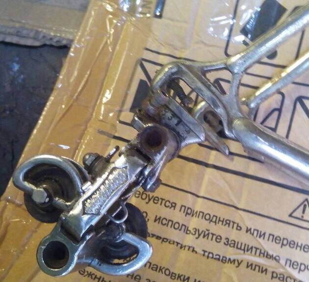

вот, в продаже увидел. цена очень приятная для меня. сейчас стоит не чемпионе 63г., (по фото это хорошо видно) но рисунок на планке вроде как не тот.
Кто что скажет?

Это не чемпионовский переключатель, хотя и похож и конструктивно и внешне.
Такие ставили на Спутник, хотя прям уж большим прегрешением не будет установка такого на время поиска оригинального.

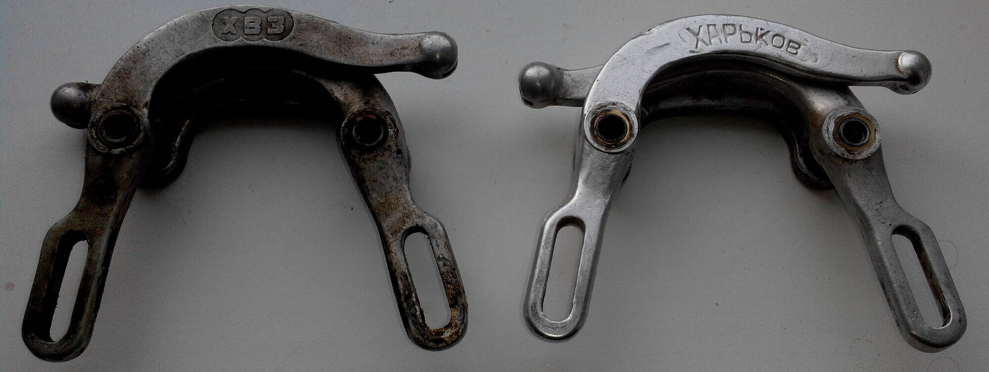

Пару фоток из серии было стало.
Привел в нормальный внешний вид тормоза (знаю что оно не аутентичные, но пока что есть). Яркая и качественная полировка узлам моего вела противопоказана, т.к. не хочется его сильно выделять из общей массы ашанобайков на велопарковке.
Итак фото было --> стало:
IMG_20160219_143302.jpg [ 699.02 КБ | Просмотров: 2192 ]
Фото не фонтан - не четкое и темное, но в живую получилось хорошо

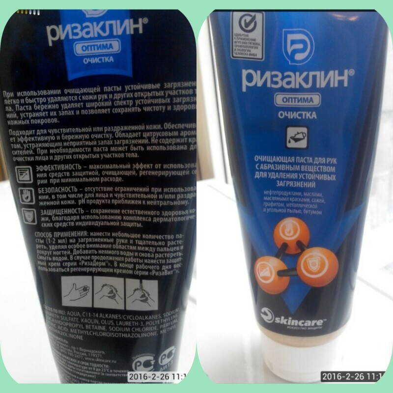

На приведение в такой вид ушло до минуты времени на каждый узел. Использовал слегка вдажную посудную губку (жесткая сторона), на которую наносил очичающую пасту для рук "Ризаклин" с абразивным веществом:
1456475346713~01.jpg [ 132.12 КБ | Просмотров: 2192 ]
Затем просто смыл водой.
Результат меня полностью устроил.

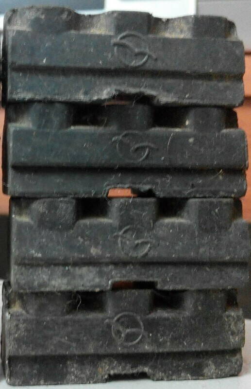

Ну и заодно поменял укатанные тормозные колодки:
IMG_20160219_143536~01.jpg [ 26.62 КБ | Просмотров: 2192 ]
на эти
IMG_20160217_194129~01.jpg [ 118.53 КБ | Просмотров: 2192 ]

У Вас получилась не полированная деталька, а с поверхностью "сатин", кстати такая поверхность по моему опыту меньше подвержена окислению.

Я теперь все алюм. детали так обрабатываю.

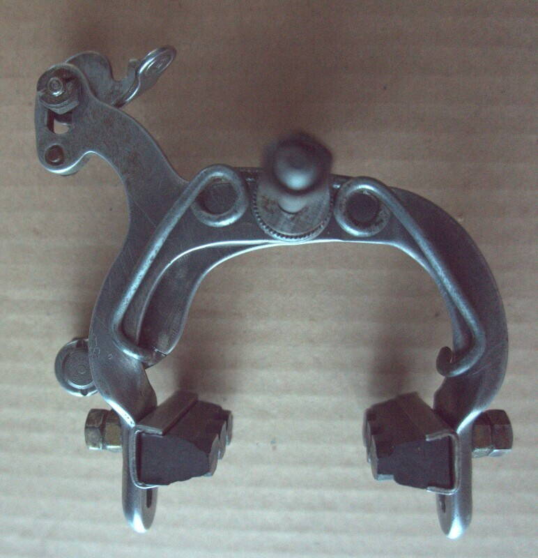

попался такой тормоз. рич скоро помнряют.
мне кажется, или это действительно Чемпион. Вроде ка очень похож.

Ну очень похож!

понятно, что колодки не родные, а китай какой то. Но сам то, кажется он, или все таки что-то похожее?
Из ответа amigostar так и не понял.
запросил у продавца фото с обратной сторони и рич минимальный-максимальный.

Вай, Ереванский шинный завод, да... :D На самом деле, именно такие и ставили на заводе.
:yes: стараюсь приблизится к оригиналу.

Похоже, что это от Спутника В-34
У меня в теме есть фотографии рядом Чемпионовского и Спутника, они очень похожи, но у Чемпиона несколько тоньше лапки и немного другая форма

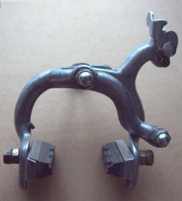

Вот ответ продавца о замере рич:
Размеры если я всё правильно замерил (по­ центральной оси тормоза от центра крепёжного болта до пересечения с осью, прохо­дящей через центр тормозной колодки):5.5­см-7.0см
Фото с тыльной стороны
_DSC7394~01~01.jpg [ 146.28 КБ | Просмотров: 2157 ]
Я сейчас на хоккее, как вернусь домой померяю рич на веле. Вот думаю, если рич подойдет, то наверное надо брать?
Вернулся, вспомнил: в первом сообщении еще писал что рич у моего Чемпиона 65 мм. Так что подходит.
Тормоз от В-34 мне кажется больше "к лицу" Чемпиону, чем имеющиеся с центральной тягой.

Надо брать, различия можно заметить если положить рядом, но и то нужно постараться их заметить.

Договариваюсь о покупке.
Если куплю, то поставлю вперед.
