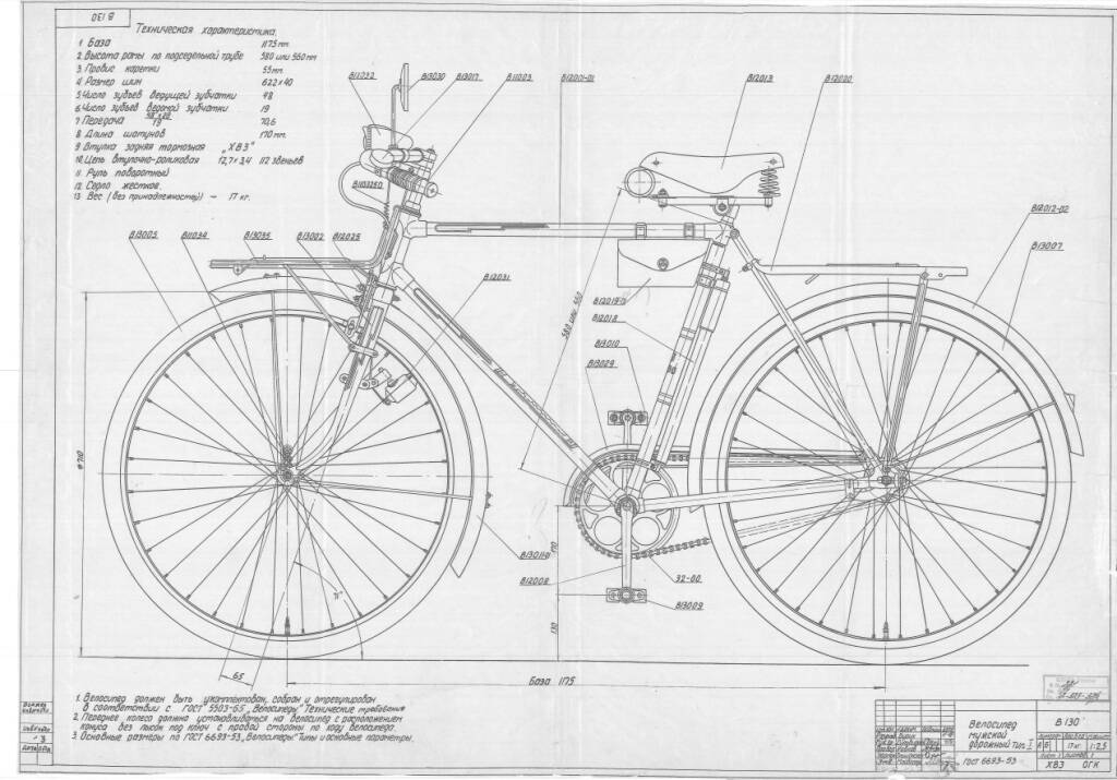

Взято с этой темы:
"Украина", рама В-120, годы производства 1960 - 1968;
колёсная база - 1175мм;
форма узлов рулевого стакана - "Усечённая хохлома";
мостики на задних перьях - ранняя модель оба полутрубка, поздняя модель оба пластина;
крюки насоса - подсидельная труба, хомуты;
багажник - задний штампованый;
крылья - 120-й тип;
тормоза - задний ножной;
тормозные ручки - отсутствуют;
обода - "чайка" 28";
количество передач - 1, система - 48Т, втулка типа "Торпедо" - 19Т;
ростовка - только 58 см;
Масса без пренадлежностей 16,5 кг.
Во вложенном файле хоть и характеристики В-130, но у них с В-120 очень много общего.
В-130.jpg [ 390.68 КБ | Просмотров: 9925 ]

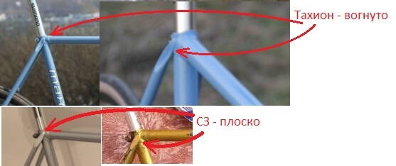

Может кто подсказать?
Встречал на просторах тырнета информацию, что на серийных крокодилах (спорт, СШ и т.д.) трубки задних перьев у подседельного узла были пулеобразные, у СЗ - плоские, а у Тахиона - вогнутые. Так ли это или я ошибаюсь?
Спор родился. Может я не прав.
TakhionVS SO.jpg [ 51 КБ | Просмотров: 9604 ]
 Заголовок сообщения: Re: Технические параметры рам.
СообщениеДобавлено: 08.09.2015 17:00
Сообщения: 481
Город: Kyiv
Зарегистрирован:11.11.2014
Самое смешное, что это очень похоже на правду... можно даже сказать, что так оно и есть! :yes:
Скажу сразу: "Тахион" в жизни в руках не держал и если честно, то не особо к этому стремлюсь... :D
Конструктивные особенности его рамы - не особо интересны, разве что для общего развития...
Но вот я, если честно, не могу понять, зачем на таком велосипеде, как "Тахион" (где важна любая доля милисекунды) делать вогнутые трубки задних перьев возле стыка? Мои неглубокие знания гидрогазодинами (и ее подраздела - аэродинамики) подсказывают, что в этих местах будут образовываться паразитные завихрения, и как следствие, будет увеличиваться аэродинамическое сопротивление (а значить - ухудшаться обтекаемость). :shock: Самый лучший с точки зрения аэродинамики в этом узле - обычный СШ. :wink:
С другой стороны, там влияние на общее аэродинамическое сопротивление будет очень не значительным, особенно учитывая, что практически весь набегающий воздух будет собирать на себя велосипедист... и в том узле вообще может получатся чуть ли не "мертвая зона". :yes:
Может это обычный "понт", чтобы хоть как-то выделиться???! :unknown:

Но при этом, что самое интересное, у оппонента Тахион с плоскими оконечностями перьев, но при этом есть солнышко на каретке (снизу), места пайки в узлах с птичками. Т.е. получается Тахион (шоссейный вариант) какой-то спецзаказовский. А если учесть, что Тахи и так не ширпотребы, то очень интересный экземпляр получается.
СообщениеДобавлено: 09.09.2015 10:13
Сообщения: 481
Город: Kyiv
Если я не ошибаюсь, есть чуть ли не 9 вариантов "Тахиона" (может и больше, я не в теме) :oops: . У Вашего оппонента какой из них (с этого он должен начинать дискуссию)? :lol:
Есть и тот вариант шоссейного Тахиона, о котором говорит Ваш оппонент. Этот вариант был самый простой и доступный (если, конечно, так корректно говорить) в советское время "Тахион"... но там все равно у него срез немного не такой, как у СЗ.

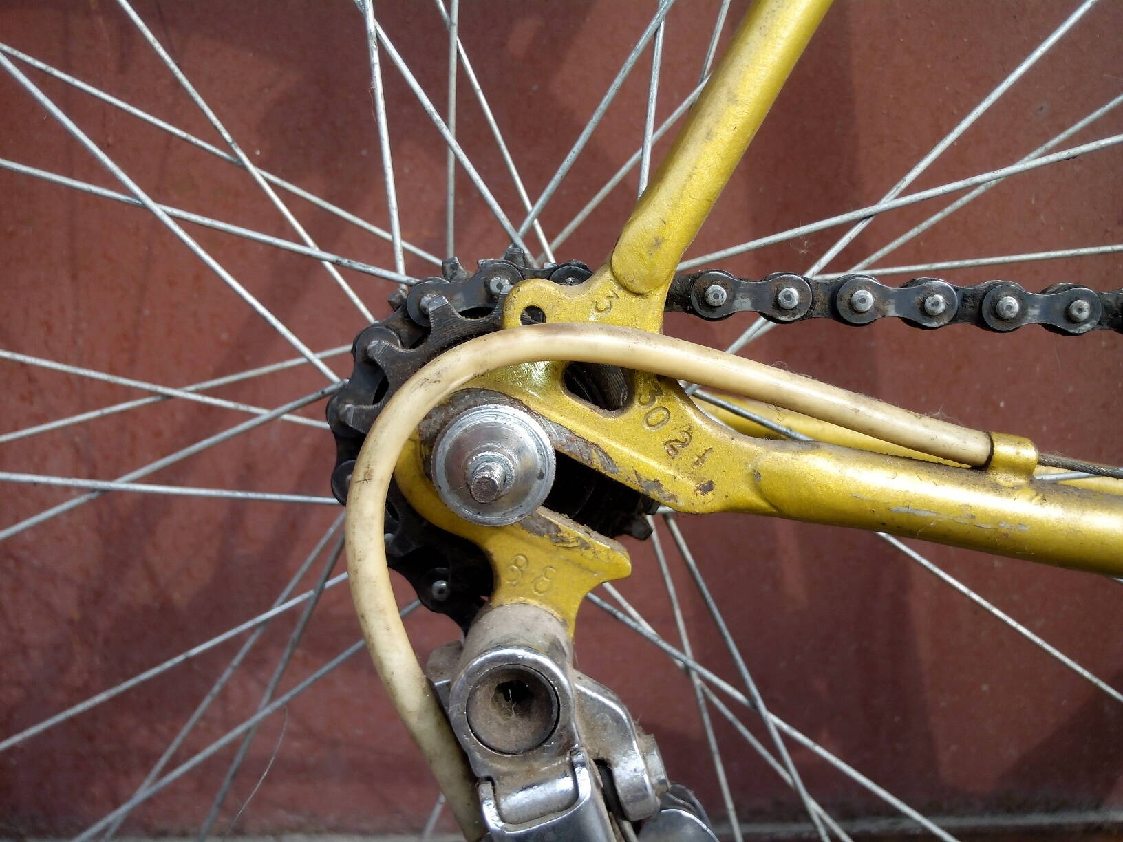

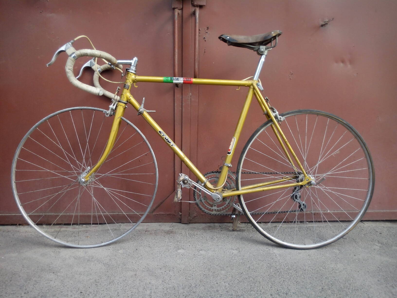

Уважаемые знатоки, помогите идентифицироваться, какая у моего вела модель рамы, и какая она короткая или длинная? или средняя? Мой рост 1,76 она по моему росту? (по таблице вроде мой рост, но всё же?). Там где вилка это где именно?
IMG_20150815_092653.jpg [ 619.11 КБ | Просмотров: 9455 ]
IMG_20150815_092900.jpg [ 608.96 КБ | Просмотров: 9455 ]
http://forum.fregat.kiev.ua/56708-post47.html
СообщениеДобавлено: 27.09.2015 20:53
Сообщения: 125
Город: Кременчук
Зарегистрирован:08.04.2013
Старт-шоссе с рамой 155-411 1988 года. Скорее всего 3-й рост (56см) – то есть как раз для Вас. Скорее всего короткая, как все поздние рамы. Померяйте сами расстояние между осями: если ближе к 106см – длинная, если ближе к 100см – короткая.

maxer
Ілія
Та это уже короткий Старт, гонка :) Отличное состояние и цвет приятный.
Рост +/- подойдет, короче отличный велик
