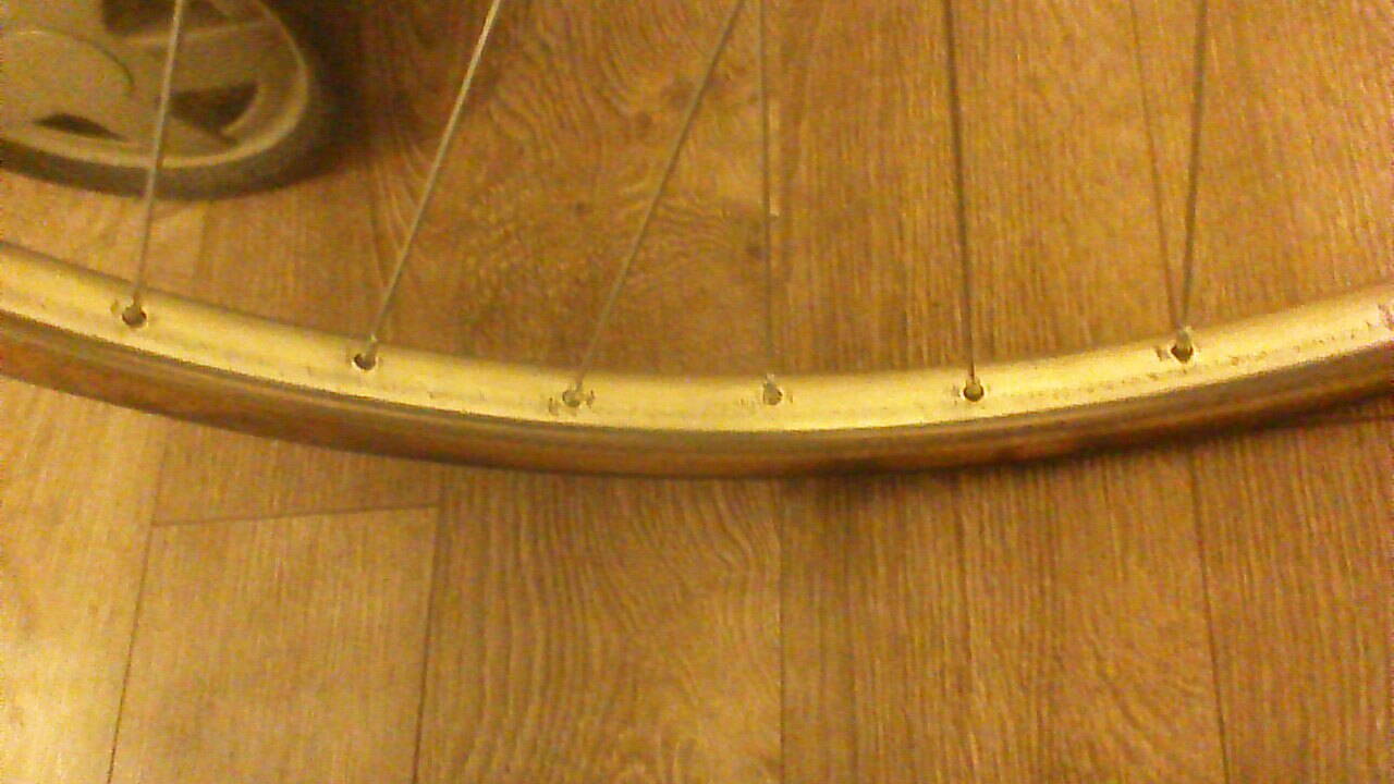

Вчера звонил Петровичу, приличных ободов он не нашел у себя пока. Взял еще пару дней на раздумья, но уже склоняетя к шайбам. Завтра созвон
 Заголовок сообщения: Re: Старт Шоссе В-555, рама 320, 1975 г.в.
СообщениеДобавлено: 11.03.2016 10:32
Так может немного напрячься и сделать самопальные алюминиевые шайбы, как здесь обсуждали? Тогда польза дополнительная будет - некоторое облегчение. И такие шайбы из книги, да с можификацией от Евгения76 несколько надёжнее должны быть, чем просто плоские стальные стандартные.

Хорошая штуковина получилась по эскизам, но ее целесообразно иметь и использовать в промышленном производстве, т.е. если ставить на поток изготовление таких шайбочек. Но мне непонятен смысл убирать родные пистоны и специально делать шайбы взамен. Одно дело если как в моем случае их не было изначально, тогда вопросов нет. Но ведь, наверное, кто-то выносил идею облегчить обод, повыкидывать штатные пистоны, а потом оба-на: взамен лепятся кустарные пластины, причем я не уверен, что одна такая дюралевая шайба 10 х 18 легче, чем родной латунный пистончик + жестяной стаканчик. Тем более как ни крути дюраль пластичен и такая площадь шайбы не будет эффективно работать. Давление от натяжения спицы будет распространяться только на область под головкой ниппеля, ну может + чуть-чуть по окружности. Мне кажется, что в родной комплектации обода, основную работу выполняет именно пистон, а стаканчик для удобства, чтобы ниппель не прое.... не уронить во внутрь. :) Ну и технически впихнуть такую шайбу во внутрь обода сложновато будет:)
Может у кого-то опыт есть? Как оно получается на практике?
Сегодня к Петровичу смотался, пришлось с работы свалить - там и конь не валялся. Он предложил комплект своих ободов, но в плохом состоянии. Было принято простое решение - я пошел в Метизыч, купил латунные шайбочки 8 мм диаметром. На коленке примеряли с ними ниппеля - все четко. Если я не ошибаюсь - родной пистон такого же размера, разве что имеет конус. Покопался у него в ведре, нашел трубочку-проставку подлиннее, Петрович нашел втулку лопнувшую, с нее усатые шайбы снимет. Если карта ляжет, но завтра колеса будут готовы.

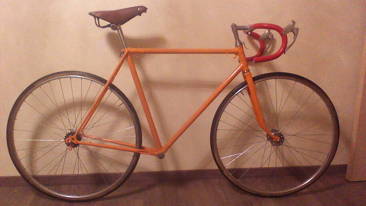

На выходных забрал колеса, наконец-то. Петрович оттягивал как мог - собирал уже в субботу при мне под дождем :D Вечером выложу фотки, что получилось. Предварительно - заднее колесо собрано в 3 креста, переднее - в 2. Оба заспицованы немного не по фэн-шуй: ниппеля оказались не на своих местах и на переднем колесе спицы коротковаты. Насколько я понял Петрович подбирает спицы на глаз. На заднее колесо нужны были спицы 298 и 300 мм, найти трехсотые - проблема, собрали на 298-х, но тоже хорошо получилось.
Пока ждал колеса, упражнялся с рамой. Изначально была мысля оставить родное ЛКП, но жизнь внечла свои коррективы. Правая чашка каретки закисла настолько, что выкрутить нежно не получилось. Все известные способы - болты М18, постукивание отверткой и пр к успеху не привели. Лечение было - прогревание кареточного стакана паяльной лампой. Ну раз уж ЛКП испорчено, то заодно снял напильником лишние выплески металла на узлах. Рама была отдана в покраску в Полифарб (это не реклама :D ). Цвет - RAL 2000, на палитре он соответствовал оригиналу, но в результате получился немного рыжее. Рабочее название изделия "Морковка" появилось само собой :D.

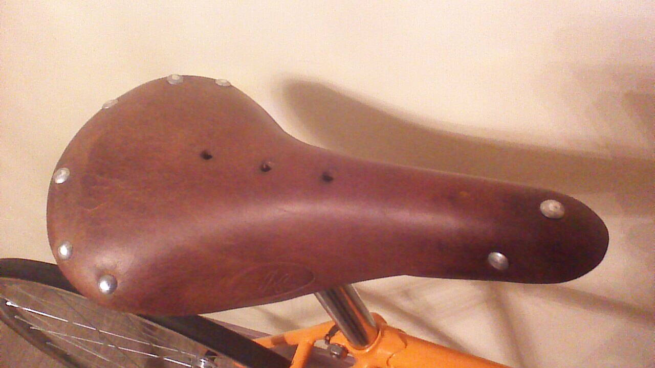

Опять же во время ожидания колес закончил седло. Ранее оно было вымочено в желатине и зашкурено. После просушки на примере Kisa просто покрыто бесцветным кремом для обуви и отполировано, получился естественный кожаный цвет. В процессе использования, думаю, еще больше полирнется пятой точкой и будет вообще бомба. Собирал на дюралевых заклепках из Метизыча на Куреневке (тоже не реклама :) ) Расклепывал только одну заклепку на носу седла. Остальные были пропилены вдоль и разогнуты. Предварительно прокаливал на плите, ибо без прокаливания усы просто ломались, а после нагревания дюраль становится более пластичным.

Ну вот, собственно, промежуточный результат

О, стартон!
И эмблему приклепал :smile:
Ну чё, аккуратненько. Ты б показал, как из обода спицы растут?
На раму просятся наклейки, только не полный комплект, а только на подседельную трубу рамы - вот как у молодёжи (фотку в полный размер открой): download/file.php?id=259683&mode=view/%D0%A4%D0%BE%D1%82%D0%BE-08.06.14,-17-52-54.jpg
Это особенность рам в неродном цвете, почему-то - без наклеек пусто, с полным комплектом - рябое и аляповатое. А вот так - норм.

Ну как, растут. Дырки великоваты, конечно, но латунные шайбы держат.

Ну.. будет жить. Если не присматриваться :roll:
