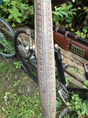

Настоятельно советую (раз не музей) шины дорожные марки CST - это очень хороший китай, по соотношению цена-качество - лучшие сейчас дорожные покрышки. На них написано 622х47, но реально на штатном ободе толщина чуть больше 40 мм - у меня 42. Около 6000км - полёт нормальный. Они даже номерные.
Расчитаны на 3,5 атм, катят заметно лучше родных.
Бывают немного с разным рисунком - от этого название модели меняется. При выборе важно: марка CST (есть подделки), размер 622х47 и давление 50PSI/3,5 атм. Глянуть выбитые длинные (9 знаков, кажется) номера на покрышках - должны быть разные. С рисунком "пьяный удав" практичсески аутентично.
Такие топчу на Трофейном, а друг - на зелёном Британце. Они у нас одного размера, но с разным рисунком (разные модели), разницы не заметил.

А кто нить знает, какая ширина, примерно, этой резины в накачанном состоянии?

40 ! Радянська гума, вроді показувала чистих 40 мм на штатному ободі. "Швальба" при заявлених 42/622 показує 38-39. Так, що тут Вам ніхто точно не скаже враховуючи індійський родовід і суцільну кашу в розмірностях світвого велопрому.

Покрышки не растягиваются :D Какая есть - такая и будет. Коля, это не советская резина :D Это индия за 90 грн.
