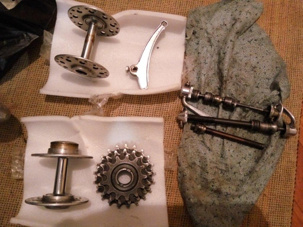

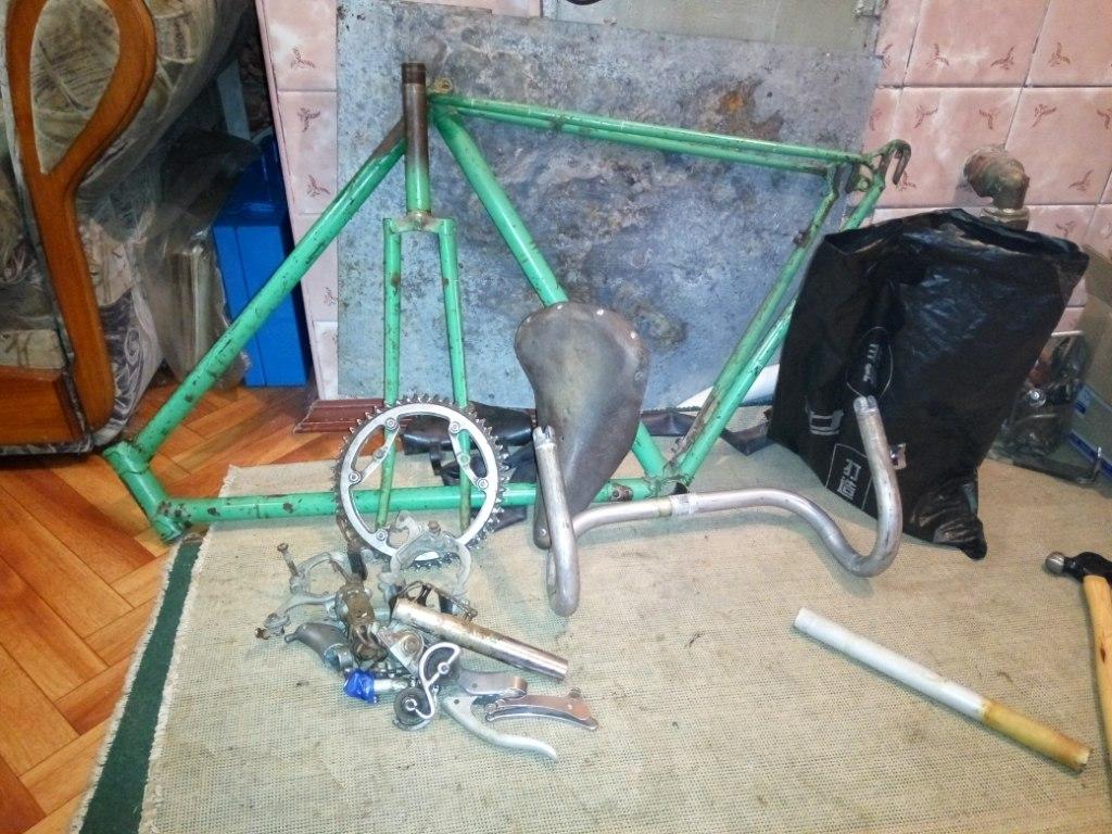

Разобрал вчера Чемпа. Как всегда не обошлось без сюрпризов: про количество шариков в подшипниках промолчу, а вот при замере рамы вылезла небольшая кривизна (5 мм) - левое перо ушло во внутрь, расстояние между дропами это тоже подтвердило - 120 вместо 125.
Выпрямилось достаточно легко без всяких приспособлений и брусков. Рама очень пластичная и работать с ней надо очень аккуратно... Теперь я понимаю опасения всех, кто опасается заломить ее...
Не получилось демонтировать с руля манетки - прикипели они намертво Я уже день их замачивал в ведре с водой - результат нулевой. Помня печальный опыт нескольких собратьев, когда манеткам при разборке пришел копец, решил оставить их на руле, а тормоза и вынос руля пришлось стягивать через них... Получилось, конечно, не очень красиво с точки зрения технологии, но сохранил манетки. Если есть дельный совет на эту тему - буду рад!
Отдельный вопрос по регулировочным винтикам в дропах. Я, к огромному своему стыду, не понимаю их функционал? Натяжение цепи? Так вот про винтики: у меня изначально винтик был только в одном дропе. При тщательном осмотре выяснил, что во втором дропе резьба вся убита и родной винт там ходит не задерживаясь. Вопрос: что делать? Рассверлить и нарезать новую резьбу одинаковую на обоих дропах?
Получил комплект втулок и рамку переднего переключателя. Огромная благодарность hs_sh за помощь и содействие!!!

Сообщения: 11240
винтики в дропе для того, чтобы один раз ровно выставить колесо с линейкой и потом устанавливать всегда правильно, не мучаясь глазомером.
 Заголовок сообщения: Re: Чемпион и Бриджстоун
СообщениеДобавлено: 03.05.2016 20:54
Лучше отверстие не трогать, и обтоптаться без того винтика. Чемпионовские дропы именно по тому отверстию и ломаются. Для музея (ходового) я бы залил латунью и просверлил и нарезал резьбу штатного размера.
На чемпион с родной системой переключения вполне пойдут современные тормозные тросики и рубашки. Передачечные и дороже, и могут быть проблемы даже в механизме передач, а на тормоз их вообще ставить нельзя.
Чтобы поставить современный трос в бонку ХВЗ, нужно с его конца на несколько мм срезать пластиковую внешнюю оболочку.

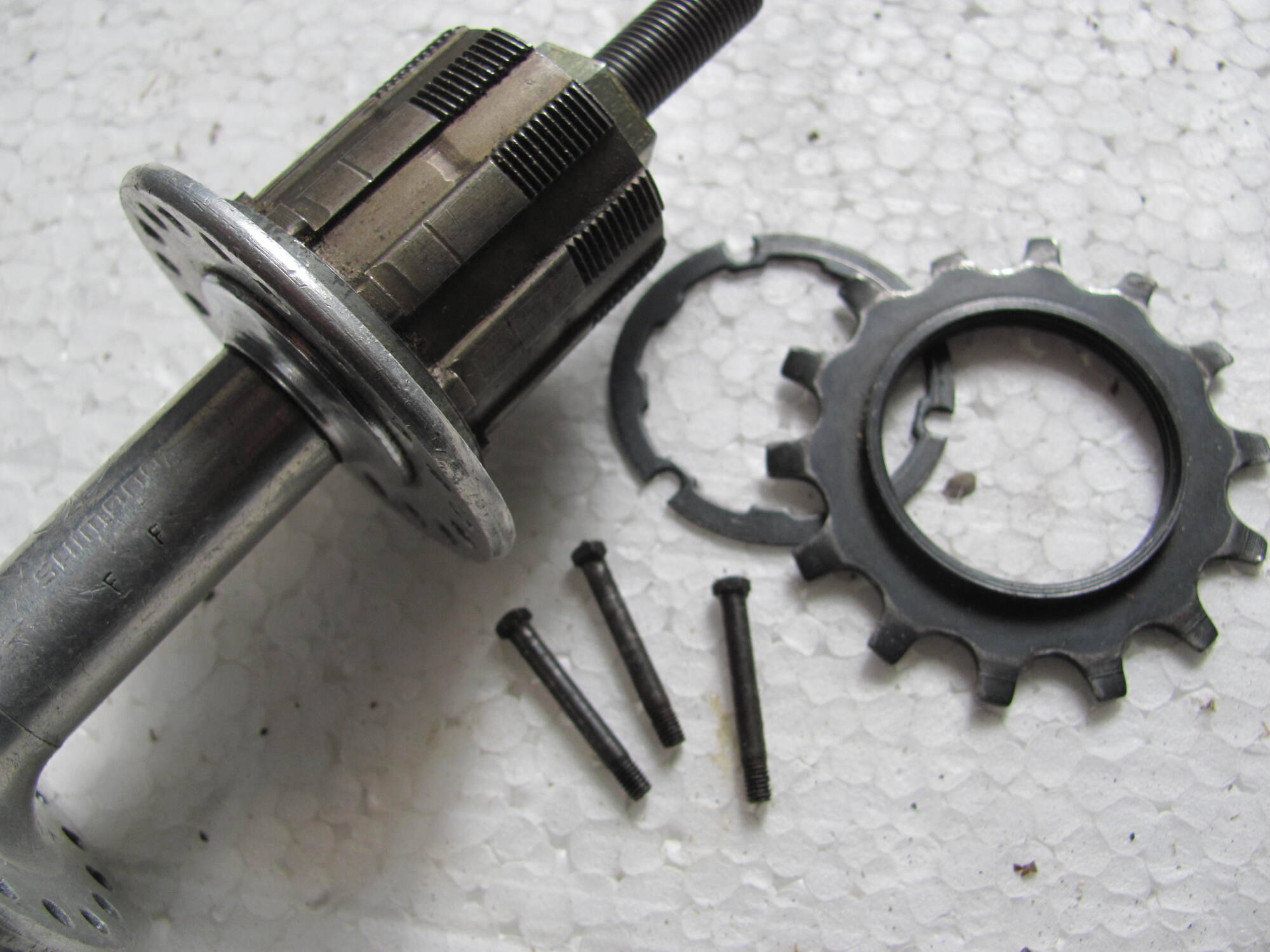

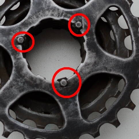

avega21, здравствуйте. Только сегодня впервые зашел в Вашу тему. Был невнимателен, прошу прощения.
Как оказалось, совсем недавно я разбирался со старой втулкой Simano, похожей на эту. И немного на Вашу. Также блок звезд фиксируется малой накручивающейся звездой.
avega21 писал(а):
то, что мне больше всего не нравилось в этой кассете, а именно, отдельные зубья съедены и изношены - является (как и предполагал Kisa) какой-то технической идеей...
Кассета не разборная, она склепана ... и курочить я ее не захотел.
Подтверждаю: на звездах зубчики необычной формы и некоторые укорочены.
Мне тоже казалось, что блок звезд собран на штифтах-заклёпках, и для разборки их придется выбивать или высверливать. Пару дней между делом думал об этом, а потом пришла в голову странная мысль.
Кассета не разборная, она склепана на четыре склепки и курочить я ее не захотел.
Четыре? вижу пока три.
Fragment.jpg [ 177.1 КБ | Просмотров: 1800 ]
А странная мысль мне пришла, когда я увидел, что там 6-гранные головки.
Эти скрепы оказались болтиками, см фото ниже
Комментарий к файлу: Втулка, звезда на резьбе и болтики.
IMG_0013.JPG [ 681 КБ | Просмотров: 1800 ]
Нужен ключ на 4 мм, мне под руку попалась малая "компьютерная" отвертка, ручка без сменых бит подошла идеально.
