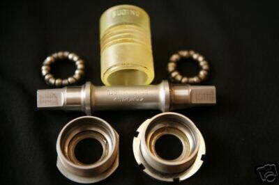

Если не нравится скрип клиньев, то можно поставить такую каретку.
1111.jpg [ 82.54 КБ | Просмотров: 1070 ]
..Знаем такие :tourist: может кому и подойдет но не мне :cool: нагрузка страшная за лето убил бы конусы и шарики не говоря уже о сепараторе :ROFL:
Люди по 40 лет ездили на таких каретках , а Вы - за лето убили. Круто!
