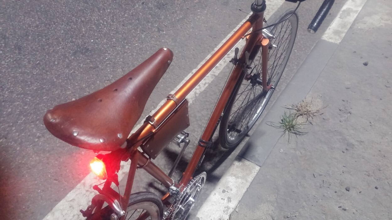

Чем хорош ХВЗ, так тем, что он конструктор.
Давно уже снял новое седло, езжу на старт-шоссейном. Правда по глупости намазал его детским кремом, кожа ожила и... стала мягкой. Как вернуть жесткость не знаю, ну да ладно, досталось бесплатно.

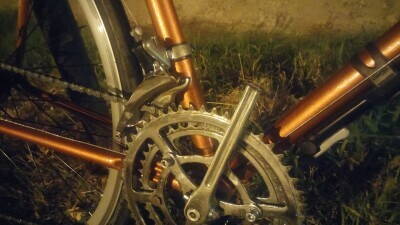

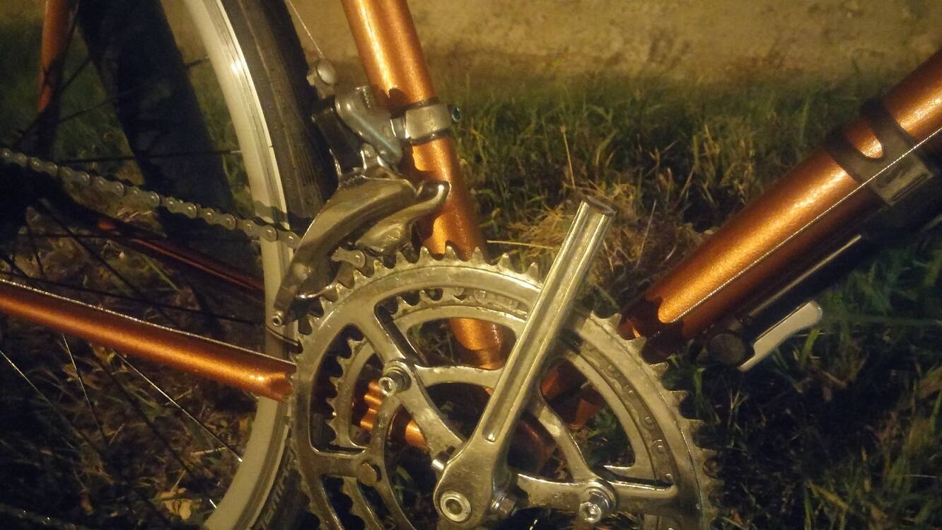

И на досуг легкая задачка. Что не так с велосипедом?
sIMG_2750.jpg [ 641.97 КБ | Просмотров: 1904 ]
 Заголовок сообщения: Re: Тоже скрокодилил Спутника
СообщениеДобавлено: 24.09.2016 22:23
Сообщения: 2043
Город: --
Зарегистрирован:20.03.2016
нижняя труба гнутая.
не хватает правой педали, т.к. сломан шатун.
СообщениеДобавлено: 24.09.2016 22:43
Сообщения: 111
Город: Старый Оскол
Зарегистрирован:26.06.2016
Блин, никакой интриги.
С шатуном в точку. С трубой, правда промашка. Гнута как раз верхняя немного)

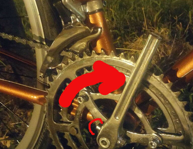

Кто-то писал (kisa наверно), что клинья надо ставить так, чтобы при вращении педалей гайки были сзади. Ну, в общем, наоборот, чем сейчас. Чем диктуется, я недопонял - эстетикой или механикой.
СообщениеДобавлено: 24.09.2016 23:14
Механікою, навантаження розподіляється на "тіло" клина, а не на різьбову його частину. На фото все правильно. Прокрутіть уявно педалі... клин повинен рухатись головою в перед.
СообщениеДобавлено: 24.09.2016 23:23
Сообщения: 2043
Город: --
а мне гнутость видится:
может фото искажает.
СообщениеДобавлено: 24.09.2016 23:26
Сообщения: 2043
Город: --
а на фото гайка спереду, ні?
СообщениеДобавлено: 25.09.2016 00:00
Ні :D
клин.jpg [ 102.61 КБ | Просмотров: 1880 ]
СообщениеДобавлено: 25.09.2016 00:05
Сообщения: 2043
Город: --
Ні :D
а тут?
:-P
