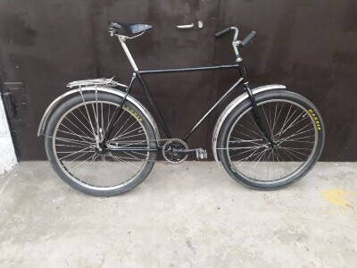

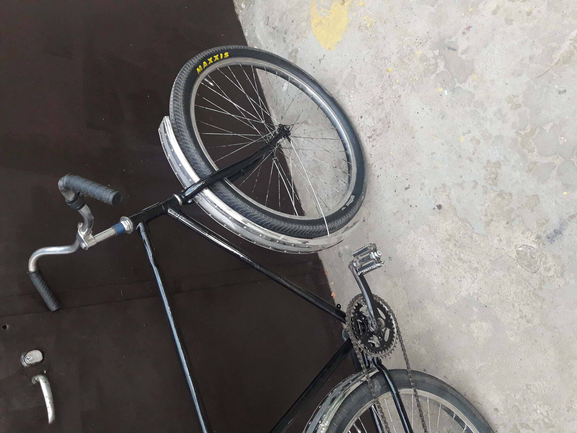

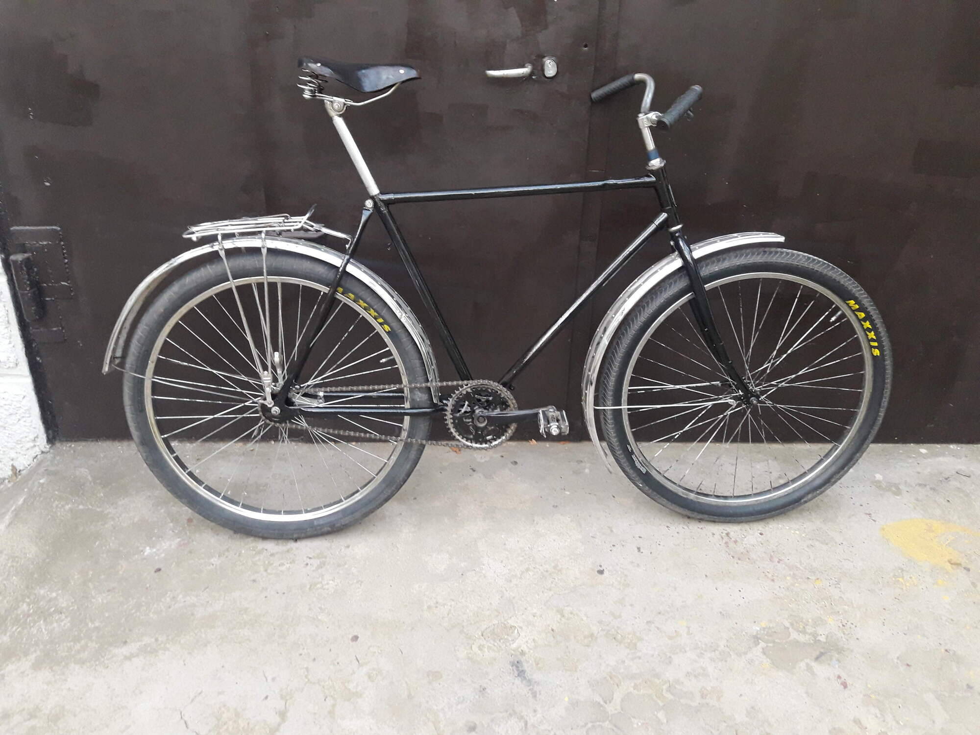

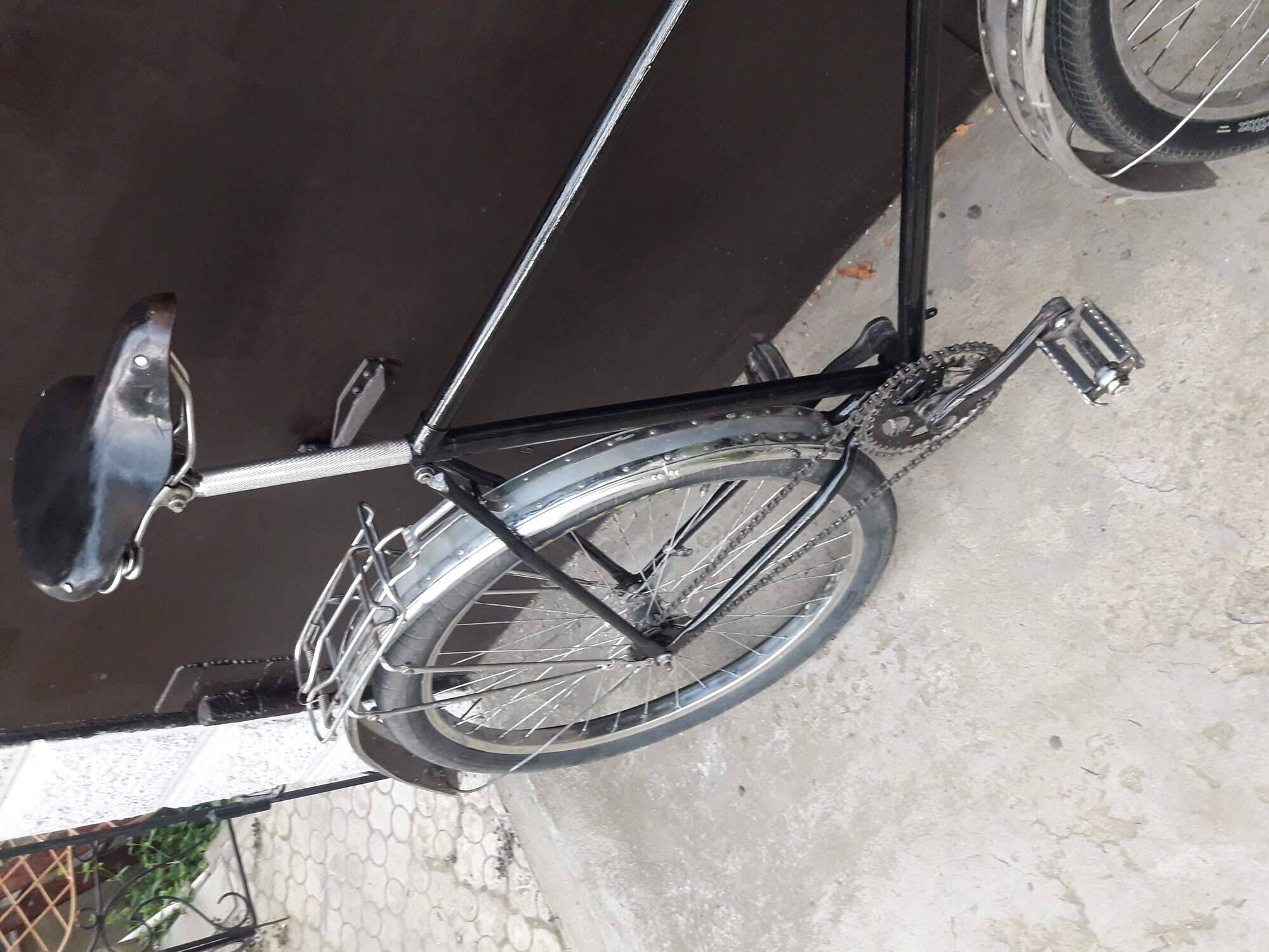

Вот и закончил я свой проект.
Получилась Украина с колесами 29х2,50", сингл, передача 44-21, удобный руль, багажник, крылья от грязи.
Сразу скажу - тяжелый. :tourist: Стальная рама, вилка с удлиненными ногами, тяжелое седло на пружинах, мощный багажник, торпедная втулка ... на велосипеде нет ни одной облегченной детали :eek:
В эксплуатации очень удобный, приятный, рабочее давление примерно 1,7-2,0 атм, накат хороший. :) :smile:

Maxim_Sed писал(а):
Поэтому крыло обрезается на 7-10 см со стороны красной стрелки, и пересверливаются крепёжные отверстия.
В результате крыло сдвигается (синяя стрелка) и не цепляется. :good:
Аналогично. подгонял вел жопой к стене, сдвигал крыло так чтоб оставался минимальный зазор до этой стены (при положении вела "на попа" "стена становится полом") и размечал дырки под новое крепление. ну а потом уже глядел сколько пилить. Потому что, если сильно пильнуть то смысл крыла остается непонятным.

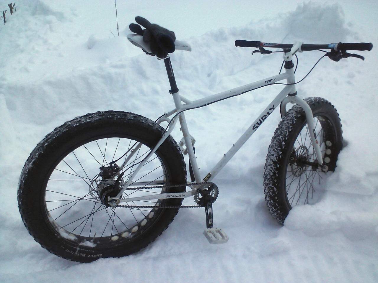

Показать фэт с колесами 26х5.05 на тонких стильных трубах и ашан из китайского подвалала с толстыми трубами на колесах шириной 1.75"?
Не гоните , есть минимально необходимая прочность, достигается при минимальном весе рамы. Вот это важно ;)

если честно, у Сурли спесифищный дизайн, и многим совсем не нравится. не у фэтов, а вобще.
