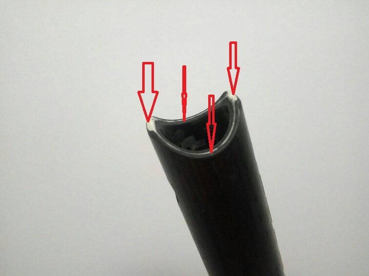

Мне на фото показалось, что там карбон подстрахован слоем металла.
У меня где-то валялась одна такая трубка, хотя нет, даже 2-е штуки.
На обоих проблема с полумесяцем, разгибается со временем, зараза, и прослабляет крепление седла...

Может быть, партия алюминия для полуцилиндров попалась неудачная, а может быть, это не Гарбарук. Найдите дюралевую трубку с подходящим диаметром и сделайте себе новый полуцилиндр.
Металла в теле штыря никогда не было. Больше половины трубок на конце возле замка прослоены стеклотканью. В этом месте примерно треть стекла, остальное уголь. Стеклопластик лучше карбона противостоит сминанию и скалыванию. В районе замка это полезно.

Вот я красным цветом выделил.
Это и есть стеклопластик?

Похоже. Но может быть, и совсем не оно, может быть, это и не Гарбарук вовсе. Как-то не очень типично там лежит стеклопластик. Да, штыри разные были, конструкция понемногу менялась. Но толщина в том месте кажется маловатой. Словом, сомневаюсь. Фото не позволяет понять.

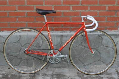

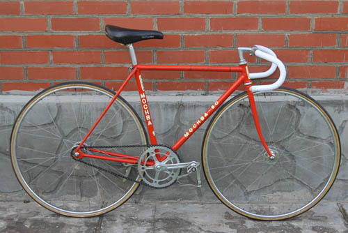

Кстати, вот фото велосипеда Реджинальда Ивановича (вилка не в счет), она вроде была приобретена у andr и фото модификации М80.
Обратил внимание на схожую конструкцию дропа под задний переключатель.
Велосипеды с такими дропами мне попадались, но их смысл не до конца понятен...
Велосипеды с такими дропами мне попадались, но их смысл не до конца понятен...[/quote]
Димон рассказал что такие дропы на всех рамах Воронцова ... почему ? ... задам вопрос , когда поподу в гости .
На втором фото - трековая спринтерская "Москва-80" 1979 года Наталии Крушельницкой в родной краске, но переделанная ее мужем и тренером (довольно щадяще) в шоссейник. Сейчас велосипед возвращен в исходный свой аутентичный вид и находится в коллекции Веломузея в Москве.
