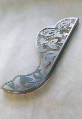

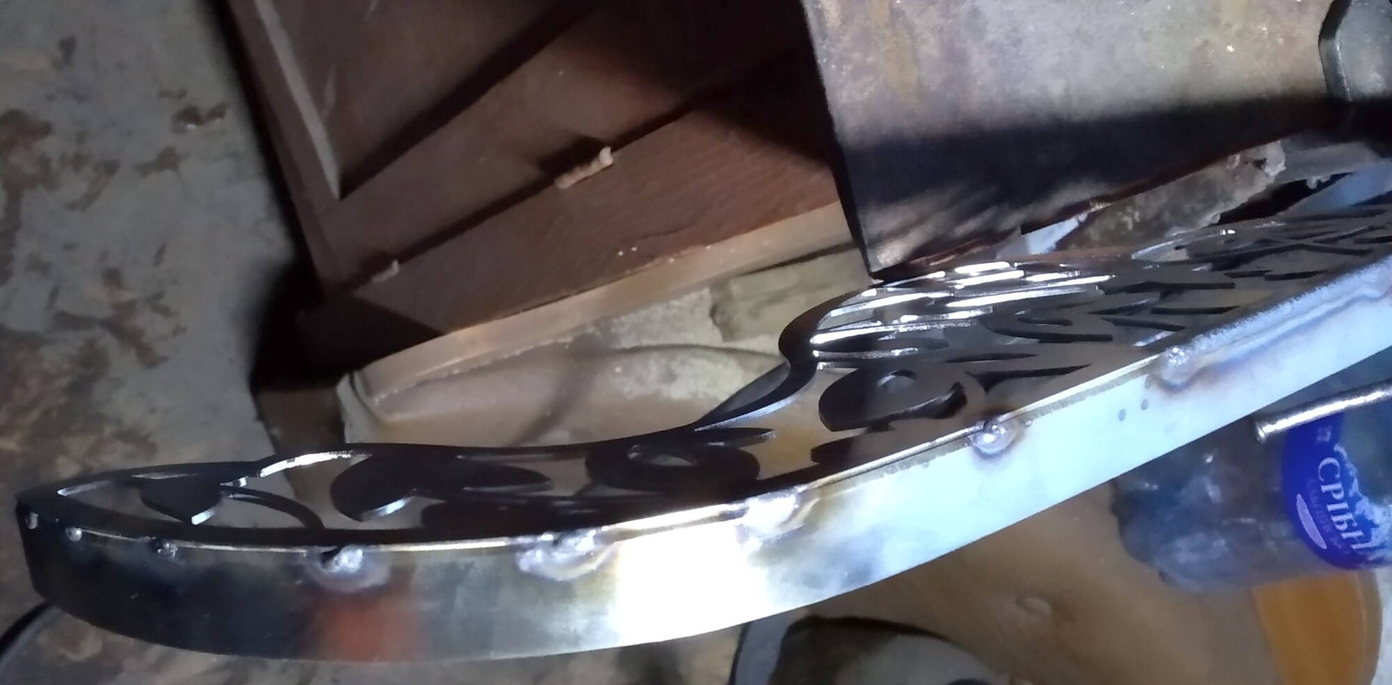

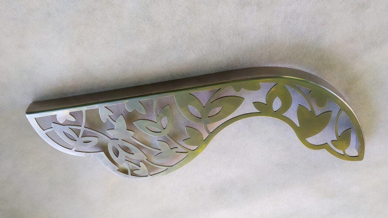

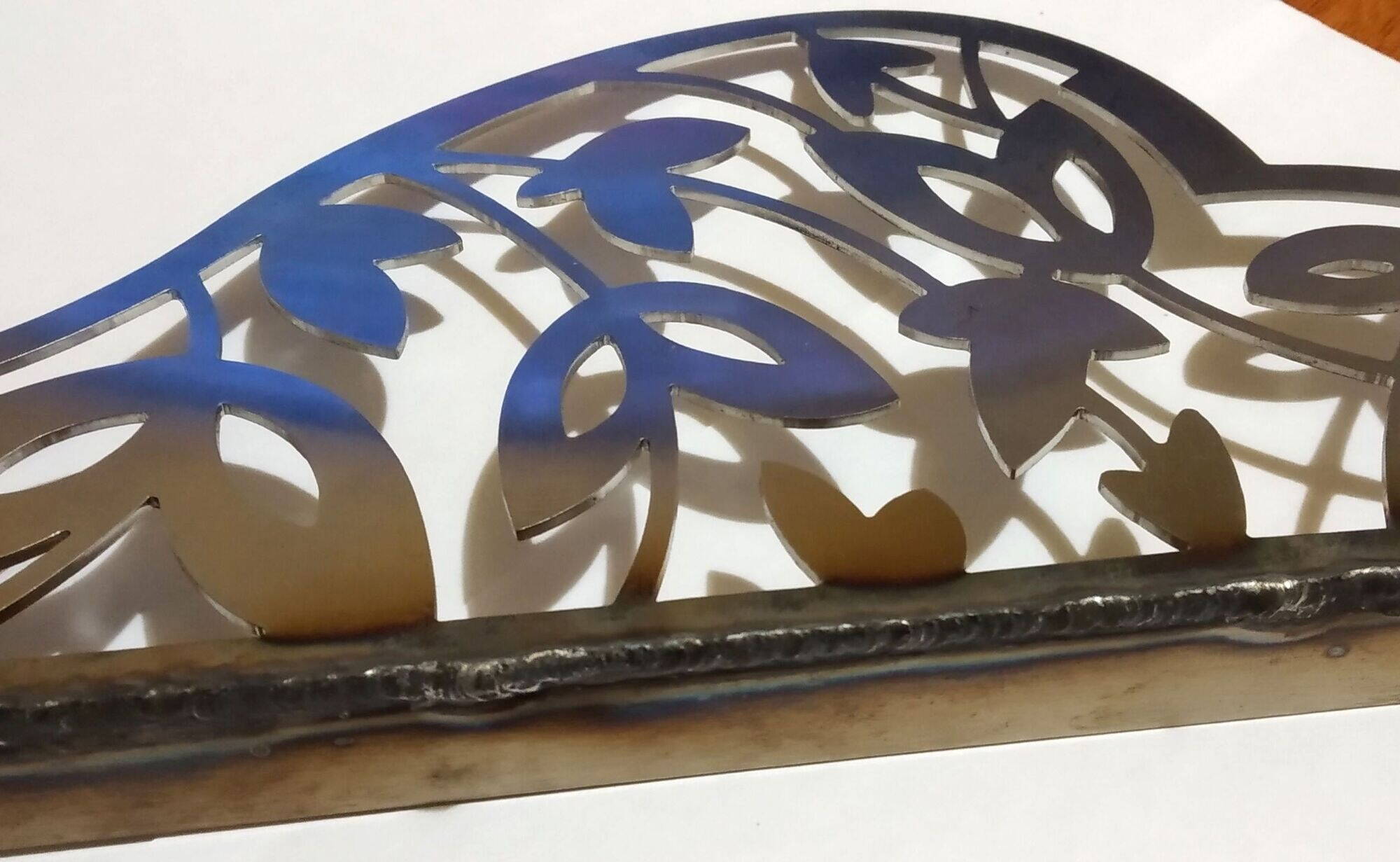

4. Зачистка шва:
защита 8.jpg [ 180.23 КБ | Просмотров: 2779 ]
 Заголовок сообщения: Re: Работа над ЛВЗ-25
СообщениеДобавлено: 08.07.2019 10:41
Сообщения: 150
Город: Лисичанск
Зарегистрирован:26.11.2017
защита 9.jpg [ 105.28 КБ | Просмотров: 2779 ]
СообщениеДобавлено: 08.07.2019 10:42
Сообщения: 150
Город: Лисичанск

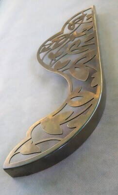

защита 10.jpg [ 155.92 КБ | Просмотров: 2778 ]

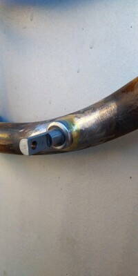

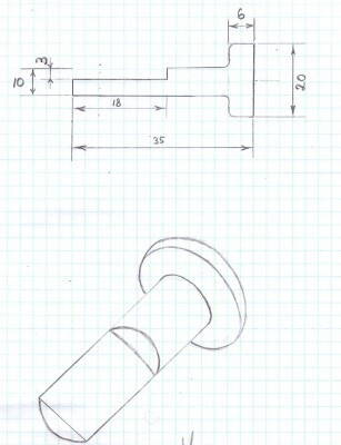

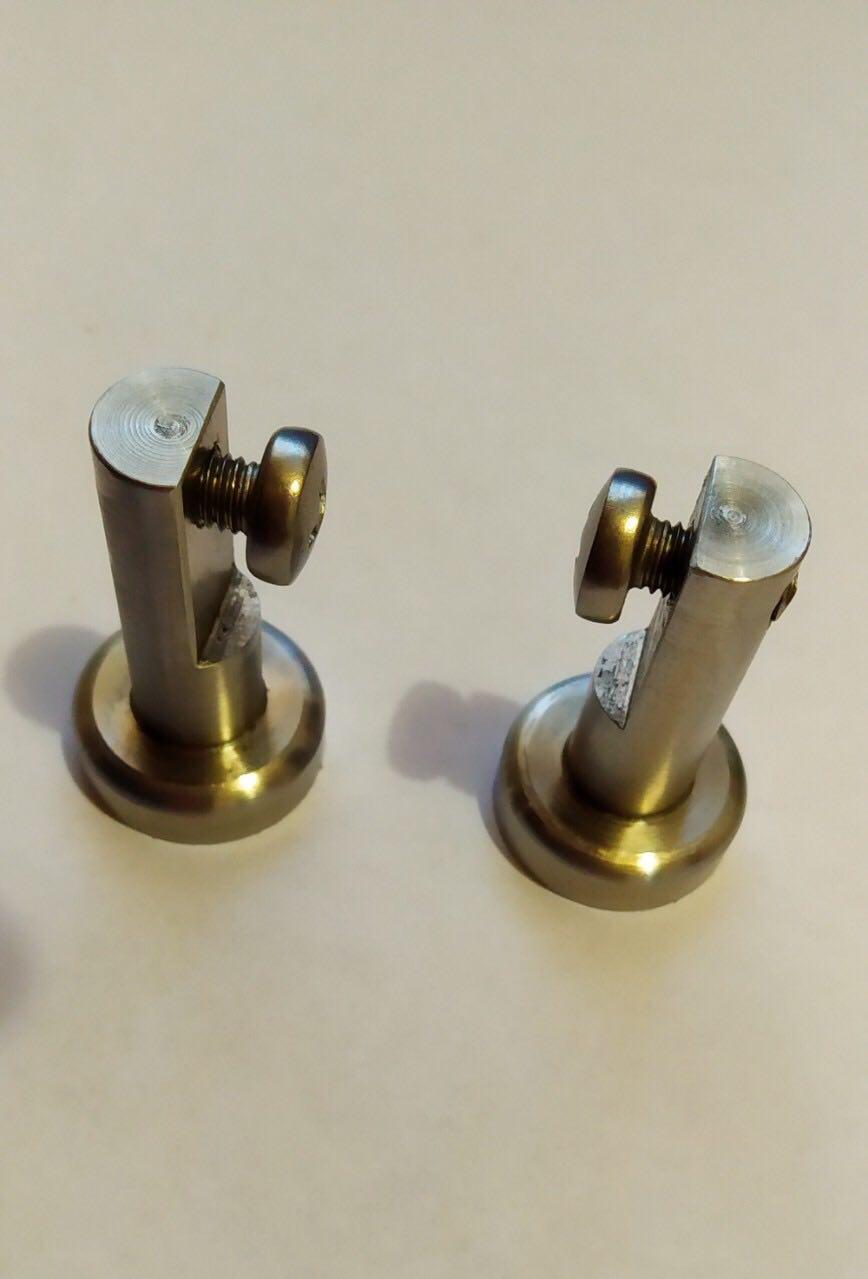

5. Подготовка креплений к раме:
Clipboard03.jpg [ 211.6 КБ | Просмотров: 2778 ]
Последний раз редактировалось Роман С. 08.07.2019 10:46, всего редактировалось 1 раз.
СообщениеДобавлено: 08.07.2019 10:45
Сообщения: 150
Город: Лисичанск
защита 12.jpg [ 54.13 КБ | Просмотров: 2777 ]
СообщениеДобавлено: 08.07.2019 10:46
Сообщения: 150
Город: Лисичанск
защита 15.jpg [ 132 КБ | Просмотров: 2777 ]
СообщениеДобавлено: 08.07.2019 10:48
Сообщения: 150
Город: Лисичанск

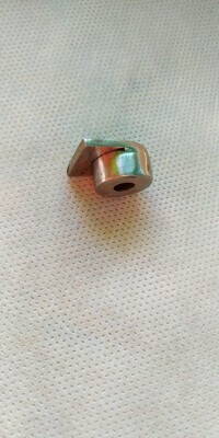

6. Точная подгонка креплений и их установка на соответствующее место на защите:
защита 17.jpg [ 156.6 КБ | Просмотров: 2778 ]

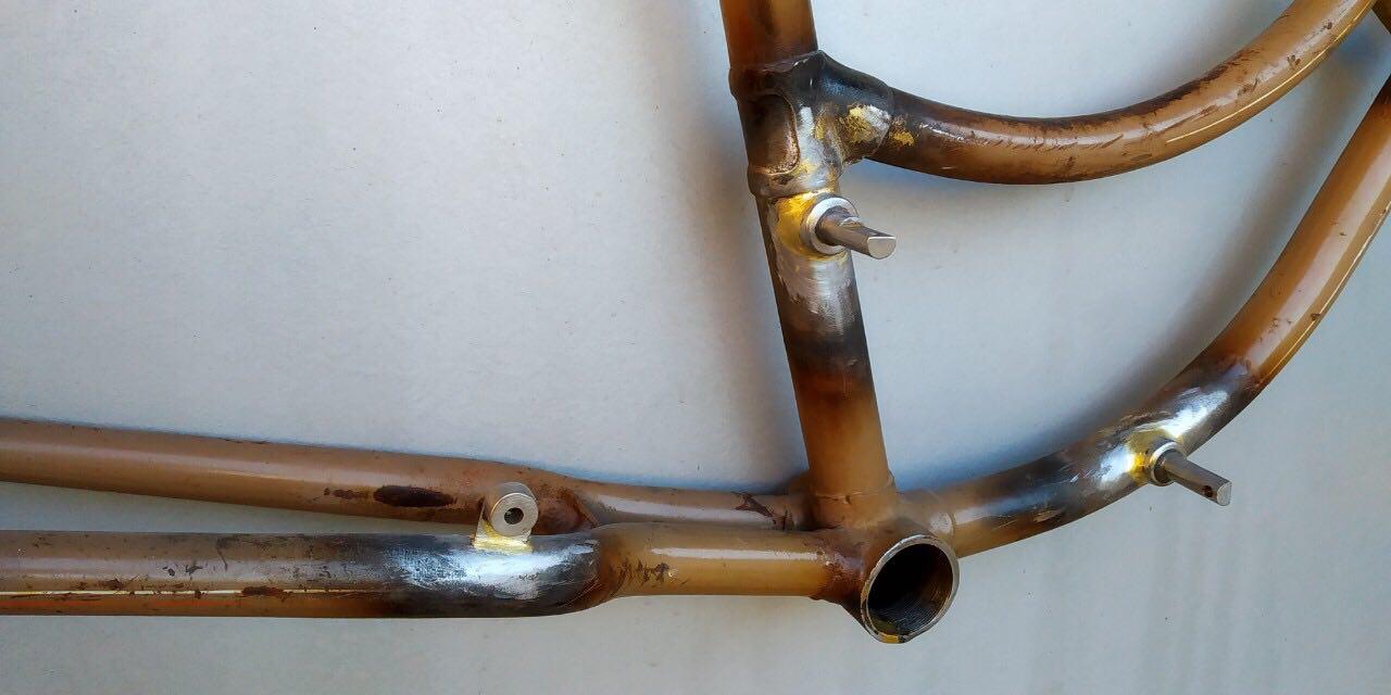

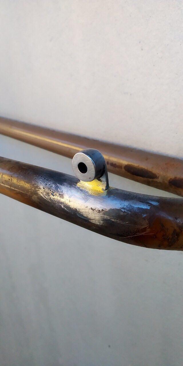

7. Пайка креплений к раме:
защита 20.jpg [ 74.28 КБ | Просмотров: 2778 ]
СообщениеДобавлено: 08.07.2019 10:51
Сообщения: 150
Город: Лисичанск
защита 21.jpg [ 69.85 КБ | Просмотров: 2778 ]

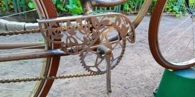

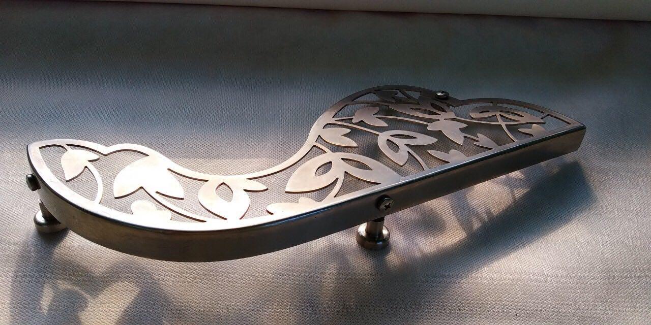

8. Установка защиты на раму:
защита 24.jpg [ 203.64 КБ | Просмотров: 2778 ]
