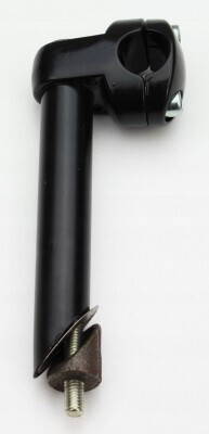

Еще вот думаю насчет выноса. Сразу думал поставить "гранату", а на нее уже современный вынос, но как-то выглядит не очень.
Есть вот такой вариант на 22.2:
f5b4fa9c4f79bcd16cb5b9c71321.jpeg [ 279.55 КБ | Просмотров: 2498 ]
Или может родной вынос взять, но влезет ли в него современный "баран"? Родной руль не рассматриваю, т.к. очень узкий - после 10-15км начинают руки затекать.
Что скажете?

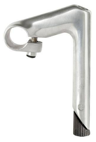

а чем обычный вынос не по душе? Уно-подобный?

Берите родной вынос.
А ещё берите Старт-Шоссе.
Такого плана? Или о чем речь?
3464.jpg [ 10.72 КБ | Просмотров: 2482 ]
В Минске не нашел таких, на Али тоже коротких пока не встретил. Такие выносы обычно с большим вылетом, что для Туриста не годится - т.к. он и так длинный.
Этот выглядит вообще не очень.
У меня граната - вид приятный.
И современный баран скорее 31,8 мм диаметра, чем 26 мм.

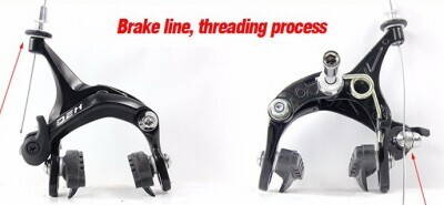

А такие тормоза на рамах туриста могут выламывать мостик крепления.
Т.к. при торможении возникает сила давления на него вперёд, а не назад, как на обычных хвз-х.
Я что-то, видимо, упустил.
Это какие тормоза выламывают мостик?
HTB1ISCeOpXXXXcpXVXXq6xXFXXXW.jpg [ 67.08 КБ | Просмотров: 2462 ]

Может я туплю (сегодня был напряженный день), но не пойму почему они выламывают мостик?..
СообщениеДобавлено: 20.09.2018 22:47
Сообщения: 832
Город: Мінск
Зарегистрирован:25.12.2009
Такой тормоз держится одним болтом за мостик и не касается перьев.
А стандартный хвз лежит на перьях.
При торможении первый тормоз толкает мостик вперёд,
а второй, наоборот, тянет его назад.
В рамах сш ещё как-то держится.
В туристах выламывается.
