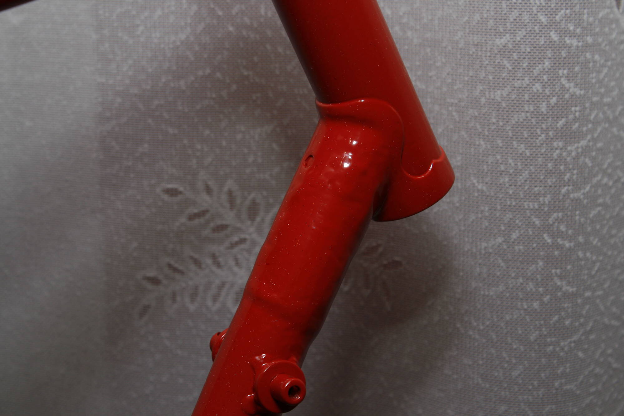

Хреново, что наклонная. Её концы - и верхний, и нижний - самые ломаемые места рамы. На верхней ещё терпимо, хотя сз всё равно было бы жалко.
Сварка на такой стали может спровоцировать такой опыт download/file.php?id=283247&mode=view/%D0%A2%D1%80%D0%B5%D1%89%D0%B8%D0%BD%D0%B0%20%E2%84%961.jpg . Аккурат по границе шва - шов-то не треснет, наверное.
ограниченно свариваемая
- сварка возможна при подогреве до 100-120 град. и последующей термообработке
Причём спецэлектродами http://www.welding.su/catalog/electrode ... y_220.html , про полуавтоматы с аргонами литература молчит, а у меня вообще внутренний протест, когда в велосипед таким тыкают :D

kisa, контора, в которой я работаю занимается монтажными работами и у нас есть лаборатория сварки.
Я показал фото трещины, марку стали, толщину и что хочу получить на выходе. И начальник лаборатории сказал не сцать:) Делать с прогревом, это точно знаю.
Короче, видно будет. Я подумал, что и СШ можно будет подшаманить.

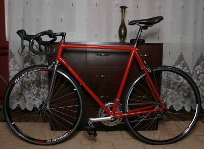

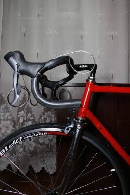

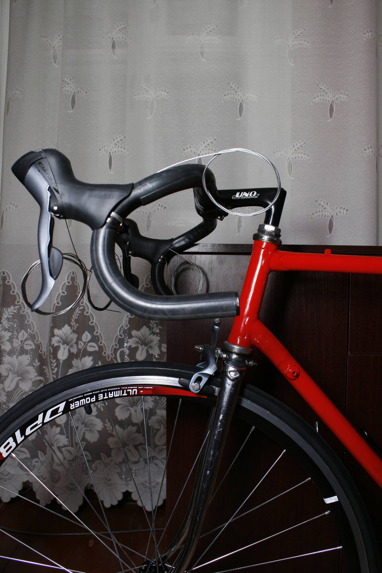

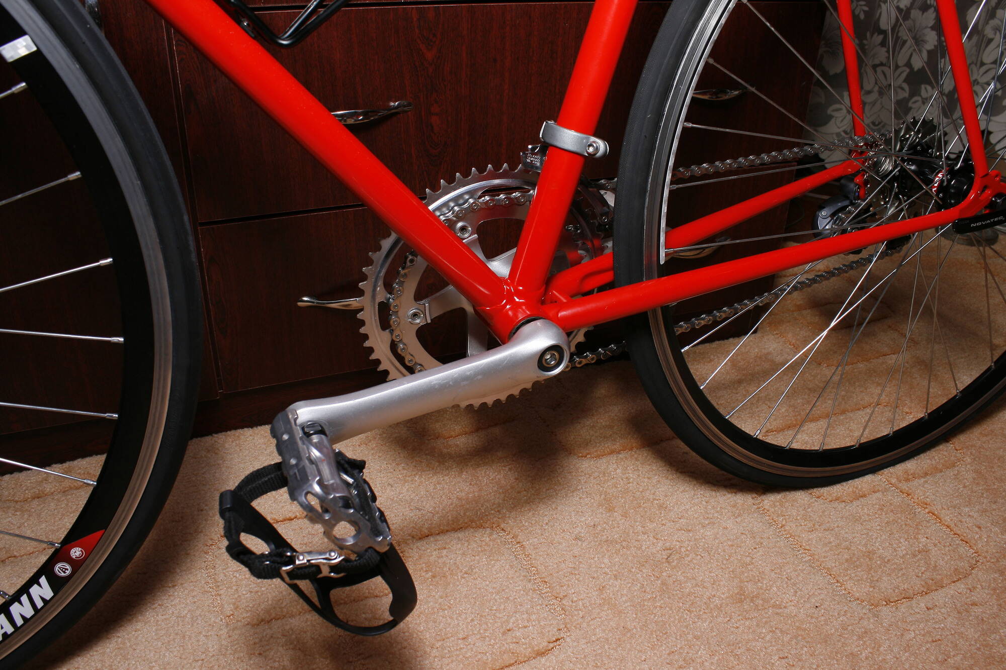

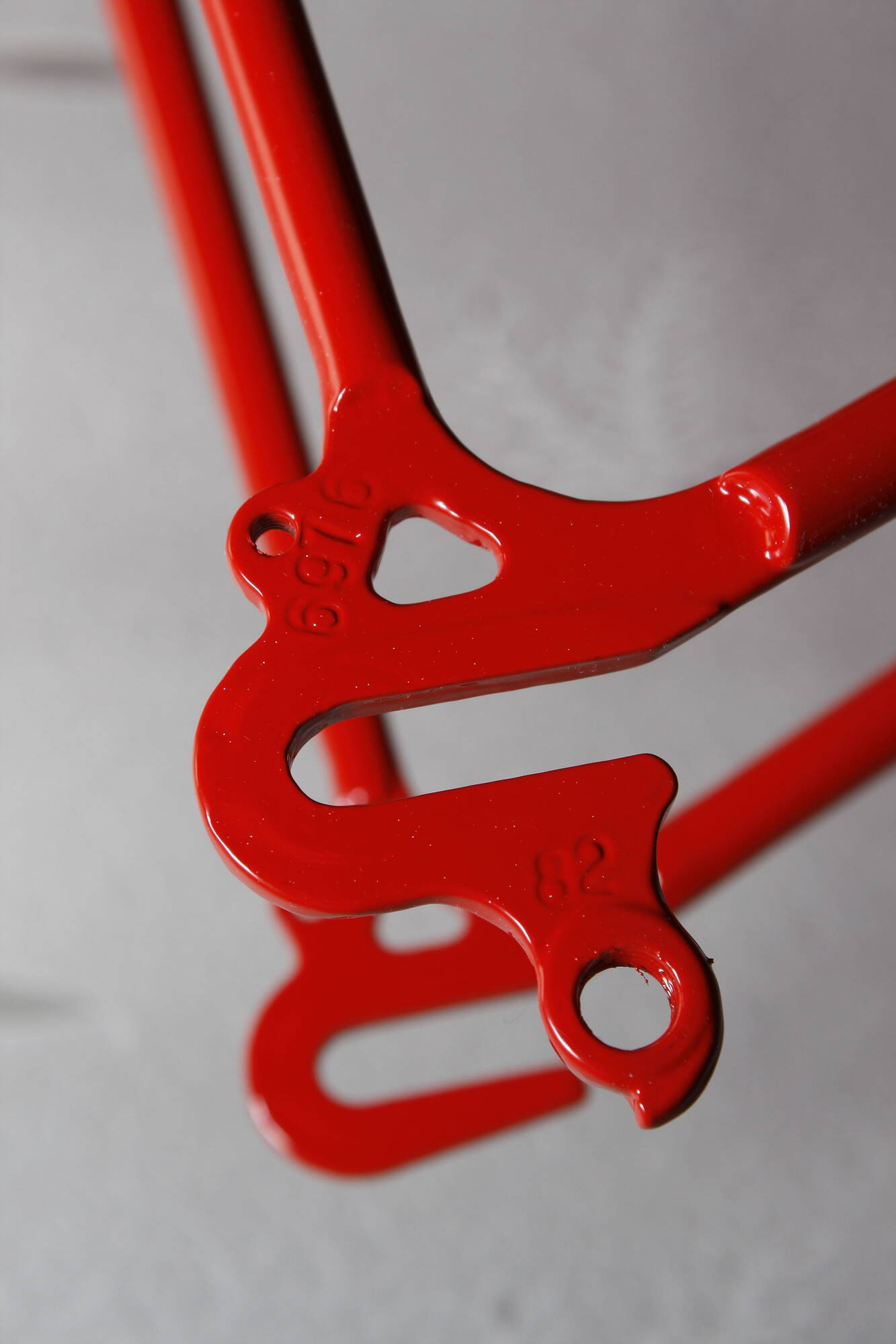

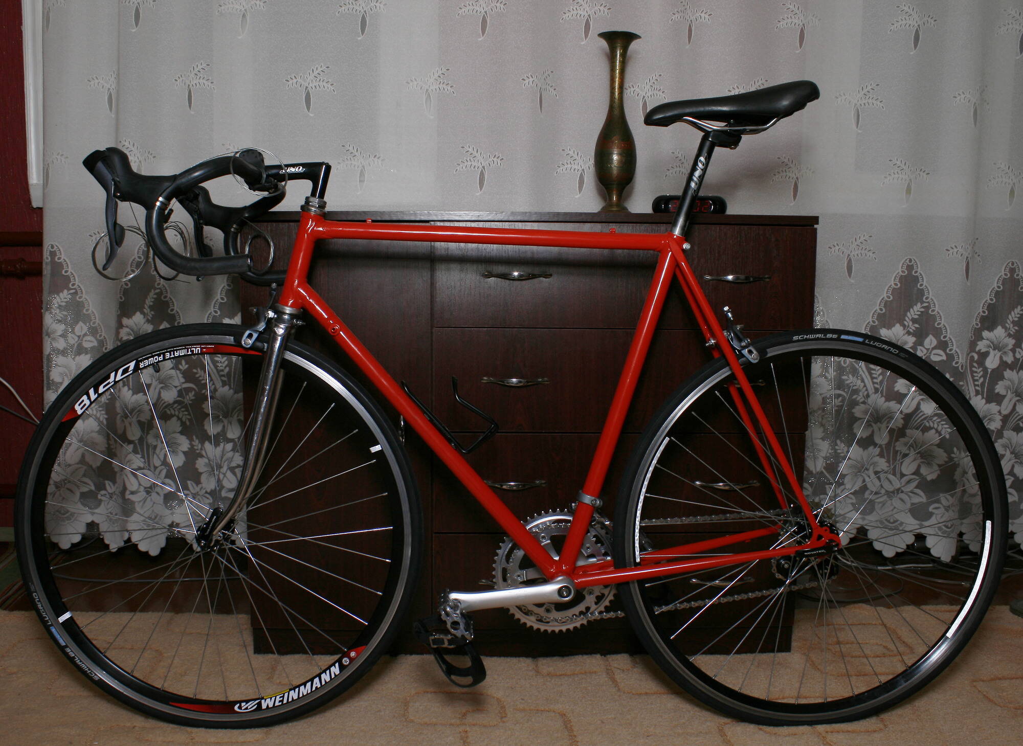

В пятницу забрал раму после сварки и покраски.
Покрасили порошком в RAL 3020, успел все навесить. Остаются тросики и рубашки и настройка. Радуюсь как маленький мальчик новой машинке в своем автопарке.
_MG_5395.jpg [ 645.29 КБ | Просмотров: 2069 ]
_MG_5398.jpg [ 382.64 КБ | Просмотров: 2069 ]
_MG_5399.jpg [ 1000.72 КБ | Просмотров: 2069 ]
_MG_5400.jpg [ 891.16 КБ | Просмотров: 2069 ]
_MG_5401.jpg [ 933.46 КБ | Просмотров: 2069 ]

Феррари, ёпть :D
(как по мне - чёрного много, если б сидкуха или руль какие-то бежево-коричневые :roll: http://images.blog-24.com/920000/921000/920930.jpg ) Ай, не слушайте меня. Норм. На ободах наклейки? У него слоппинг, или комод так стоит? :D
 Заголовок сообщения: Re: ХВЗ СЗ'82 in progress...
СообщениеДобавлено: 15.02.2015 22:31
Сообщения: 583
Зарегистрирован:05.12.2010
kisa, на руле будет красный цвет. обмотку не мотал еще.
На переднем ободе родная найлейка Виенманн и маленькая полоска светоотражателя. Сзади полоски с тем же светоотражателем.
Да хрен его знает, слоппинг или комод :? Приложу завтра уровень к комоду :D

На днях в магазе такой в руках крутил - не помню просто. Чё-то подумалось, что оно может быть деколями. Дык, наклейки оторвёте? :wink:
:lol:
Красный руль - может быть :yes: Интересно посмотреть будет

Пока нравится так, я вообще не сторонник наклеек, лейб и прочих надписей.
Но в данном случае мне лично нравится на заднем колесе светлая вставка.
На раму ничего лепить не буду, найду только антигравийную прозрачную пленку на место защиты цепи и фсё.
СообщениеДобавлено: 15.02.2015 22:41
На заднем-то полоски не просто нормально, а ещё и весьма полезно. Я за переднее говорю - как-то эти надписи там :doubt: Даже не в хипстерком понте дело, просто реально неэстетично.
