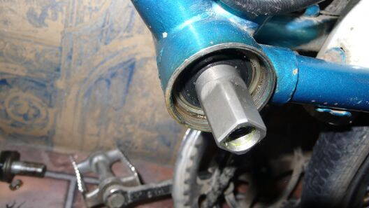

Stenn писал(а):
Shimano BB-UN26 BSA 68*110
Ставил без перерезания резьбы...правая чашка зашла чуть с натягом,последние 2-3 витка..левая пластик вошла без проблемм... :smile:

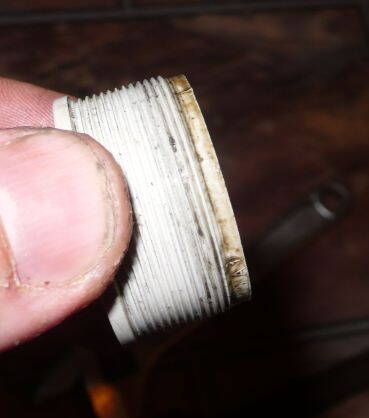

C правой так и есть.Зашла.А левая хоть и пластик, не хочет вворачиваться. Заходит на пару оборотов и все. Стоит на месте и идет "в проворот". Такое чувство, что уперлась. Что посоветуете?
PS Подсветил фонариком внутренность. Некуда ей там вворачиваться! На два-три витка места только и хватает. Пластмассовая часть, похоже, не несет никаких особенных функций кроме декоративных, ну и, быть может, пыле-влагозащитных.Картридж ровнехонько зашел в отверстие рамы. Что с пластмассовой частью делать? Ополовинить ножовочкой?

Ключ для установки картриджа взят мною напрокат, надо отдать сегодня-завтра. Я прошу ответа на вопрос, если непонятно! Отдельно левую часть картриджа не купить. Несет ли пластиковая часть какую-нибудь еще функцию кроме декоративной? Если нет, то можно ли срезать ножовкой половину резьбы и вкрутить оставшееся до упора? Спрашиваю потому, что нигде не встречал похожей ситуации. У всех левая пластмассовая часть вкручивалась без всяких ухищрений.
СообщениеДобавлено: 31.03.2012 11:21
Сообщения: 46
Город: Нижний Тагил
Зарегистрирован:04.06.2011
Уступ запросто можно удалить, все-равно на нем нет резьбы.
Назначение пластмассовой чашки - устранение радиальных колебаний с левой стороны и снятие нагрузки с правой резбы картриджа.
Тут главное, чтобы чашка не вываливалась :)

сточи резьбу почти до конца

Такой вывод напрашивался с самого начала. Смущало лишь:
Stenn писал(а):
...каретка--Shimano BB-UN26 BSA 68*110
Ставил без перерезания резьбы...правая чашка зашла чуть с натягом,последние 2-3 витка..левая пластик вошла без проблемм... :smile:...
СообщениеДобавлено: 31.03.2012 16:03
Сообщения: 12
Город: Нижний Тагил
Возраст: 60
Зарегистрирован:26.06.2011
Кипеж мною был поднят совершенно зря. При ближайшем рассмотрении оказалось, что предыдущим хозяином внутрь кареточного узла был вложен пластиковый вкладыш-отрезок какой-то трубы. Зачем-не знаю. Может, чтобы влага по рамным трубам не попадала внутрь? В общем новый картридж поместился точнехонько в этот пластиковый вкладыш. :oops: Торцы вкладыша видны на моей фотке. Потрогал отверткой. Мягко. Вывернул картридж. Извлек вкладыш (как вчера его не заметил?!). Завернул правую часть.(по второму разу, кстати, завернулось легче- без чрезмерных усилий) Левая часть, как и описывалось выше, завернулась без проблем и до конца. Извиняюсь за беспокойство.
У меня тоже был такой вкладыш, синенького цвета. Есть подозрения что эта хрень шла с завода (для плотности чтоли?).
СообщениеДобавлено: 07.04.2012 12:18
Сообщения: 1599
Город: Латвия, Рига
Зарегистрирован:28.11.2010
Да эта хрень заводская, ставилась для того чтобы говны из подсидельного штыря не проникали в кареточный узел (подшипники там ведь ничем не защищены). Встречал на Туристе 1988 , Туристе 1991, Старт Шоссе 1986
