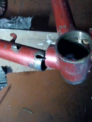

Презентовал он мне, значит, недавно раму Спутника на запчасти - "в поликлинику для опытов", о чём рассказывалось.
IMG_20140715_201040.jpg [ 25.8 КБ | Просмотров: 5407 ]
Я на радостях увёз эту рамы на дачу с намерением выпаять из неё трубу-другую :pisec: , которых не хватает для очередных монстров. Ну, то есть, рама была уже мысленно похоронена, как таковая, но с идеей дать жизнь новым велосипедам при помощи её органов. Бррр - маньячество какое :D .

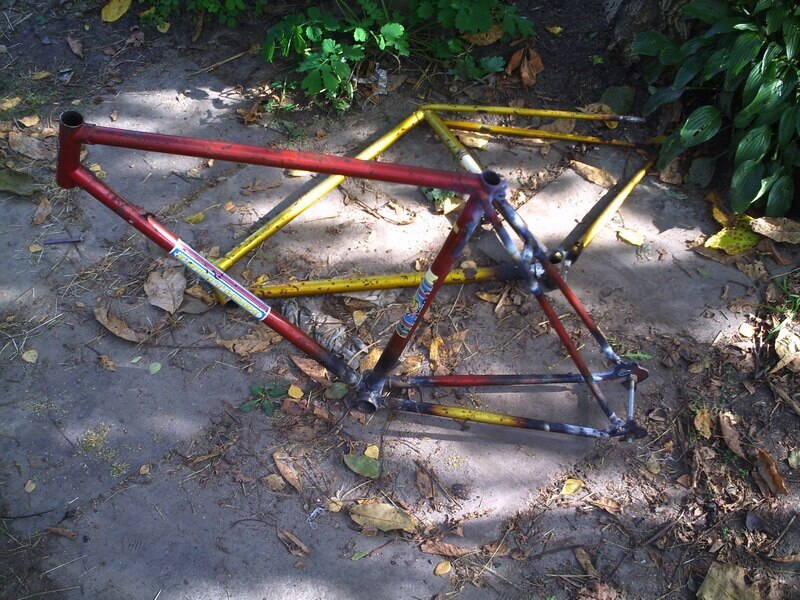

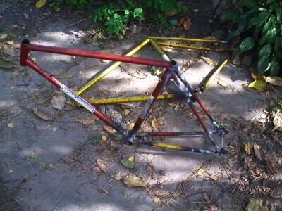

А тут мы с друзьями вяло помышляем возродить мой матрасно-прогулочный велотуризм в новой компании, поэтому вяло же стаскиваем железячки для постройки простых туристических велов на попробовать. И вот в тот же день, когда я получил красного Спутника, у нас завелась (за 50 грн :D ) ещё такая рама:
154934551_2_644x461_rama-hvz-v-542-sport-fotografii.jpg [ 20.65 КБ | Просмотров: 5407 ]

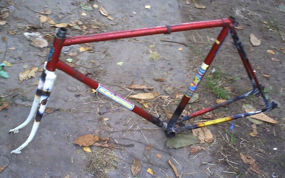

Написано В-542 Спорт, но оно уже без хохломы - копия моей синей рамы туриста. Кстати, красная - совсем копия - даже бонки под манетки НЕнарамные есть. Удивили только необыкновенно тонкие задние стойки, но понравились - необычно.
Новый хозяин по телефону сказал, что жёлтая рама-говно, я сказал, что за такие деньги - брать любую, фиксеры такие по 500 покупают.. Под посулы задарить эту мятую железяку мне на металлолом, пусть я об неё спотыкаюсь, взял.

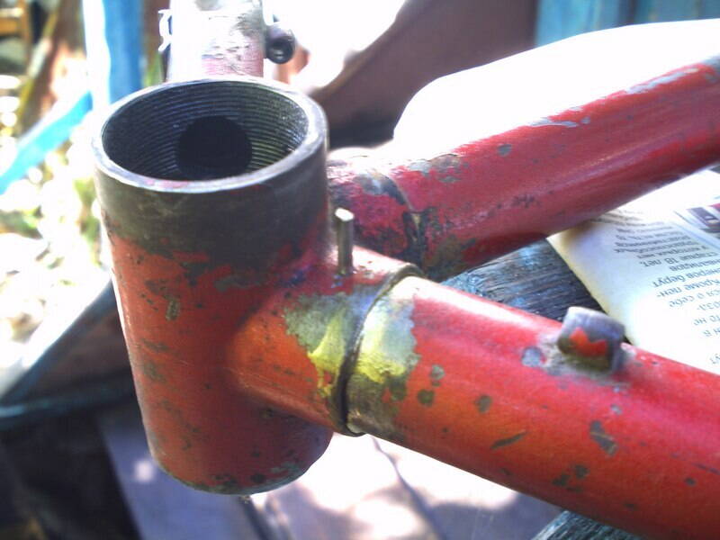

Покрутил я обе рамы в руках, и решил, что горизонтальная труба (которая мне нужна) на жёлтой вполне мне годится, а низ выправлять действительно геморно. Вобщем, взял я для начала красного Спутника, и по всем понятиям залечил ваву серебряным припоем, даже не забыл заштифтовать предварительно (ему раньше такое и не снилось :D ).

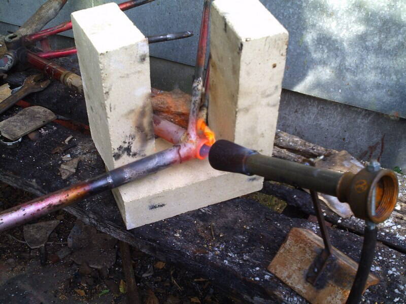

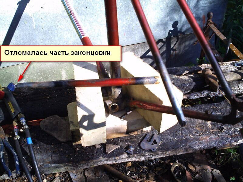

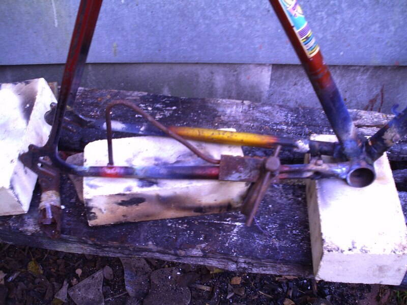

Потом на ней обнаружился криво впаяный левый дроп, положение оси в которм подгоняли при помощи напильника. Т. к. у нас был новенький :D непопиленый левый дроп на жёлтой раме, он был пересажен на красную. Да вот беда - при демонтаже калеченого красного дропа, нехорошо повредилось нижнее перо. Ну... на жёлтой и перо ничё вроде было :smile:
Комментарий к файлу: Новая ацкая горелка пока не очень жарит - чисто проба
PICT0103.JPG [ 119.62 КБ | Просмотров: 5407 ]
Комментарий к файлу: Если дроп выбрасывается - его лучше распилить для выпаивания по частям

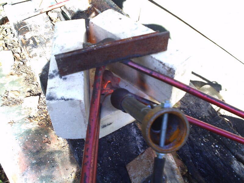

А ещё крайняя задняя бонка троса перекидки стояла задом наперёд с завода - развернули:
PICT0106.JPG [ 120.45 КБ | Просмотров: 5407 ]
Ну, потом присобачили нормальный мостик а-ля стартон, нижний мостик родной пропаяли для усиления галимой заводской контактной сварки, бонки под передний и задний багажники (вилка какая-то стартоновская), и в таком виде рама, собственно, ожила:
PICT0107.JPG [ 176.54 КБ | Просмотров: 5407 ]
PICT0113.JPG [ 163.19 КБ | Просмотров: 5407 ]
Остальная пайка велась латунью - моя случайно купленая, неизвестная, но проверенная латунь имеет заметно меньшую температуру плавления, чем заводская, прочность ответственных швов проверена годом эксплуатации Бесплатного.

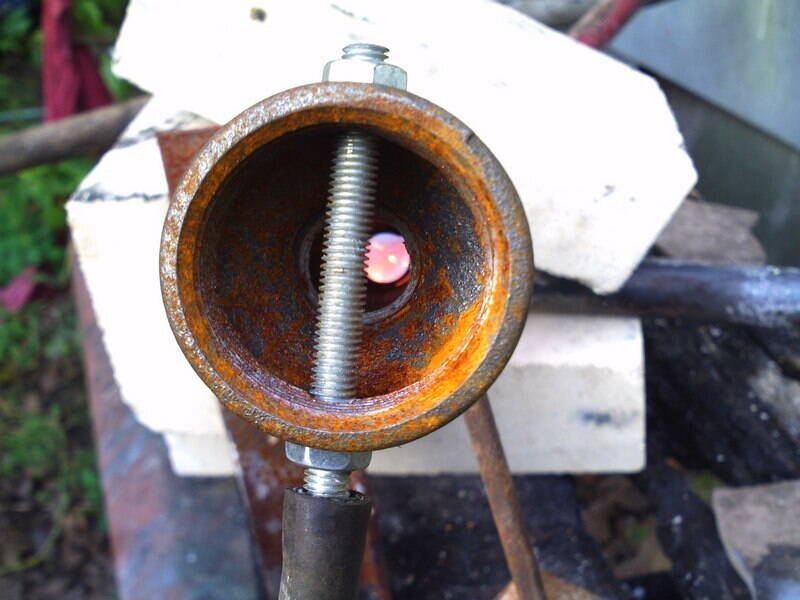

Ацкая горелка:
PICT0097.JPG [ 129.97 КБ | Просмотров: 5389 ]
PICT0100.JPG [ 92.19 КБ | Просмотров: 5389 ]
Пропан-воздушная, фактически газовый аналог паяльной лампы, что ли.. Сделана из водопроводных причандалов. Резьбовая фигня М8 просверлена не насквозь и в ней просверлен жиклёр ок 1 мм для выхода газа, воздух подсасывается через диффузор. Газ от баллона с накрученым на максимальное давление старинным бытовым редуктором.
Подсмотрел её на чипмейкере, но это скорее горелка для любительских литейных работ. Дури много, но температуру всё равно не очень нагоняет. Сделал её давно (до покупки поста газосварщика), попробовал и забросил. Но на разборку рам уходит очень много кислорода (да и на сборку тоже), а возить его тяжело - далеко и баллон у меня 7 литров всего. Вот в помощь и сделал. В пособии по ремонту велосипедов упоминается распайка и пайка в кузнечном горне - думал типа газовый аналог замутить.
