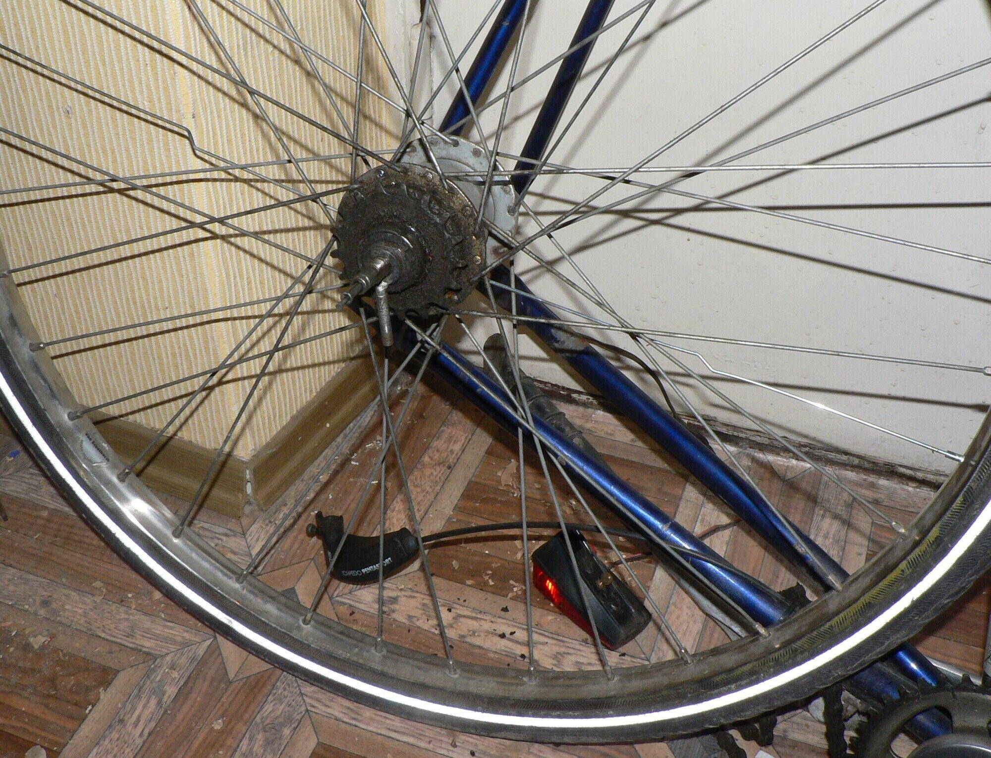

BOOTSMANN
Там сачс пентаспорт пятискоростная, один тросик идёт на переключатель, за всё отдал 1700 грн +128 доставка интаймом, вполне себе терпимо.
Особенно на фоне цен в интернетах
http://www.ebay-kleinanzeigen.de/s-anze ... 0-217-1404
http://www.pockethighstreet.com/Love-Bi ... 59cm/11257
Там конечно не гнутые задние стойки, но кроководу это не причина платить в 4 раза больше :D
Всё работает, даже свет от динамки. В педалях только надо шарики поменять.

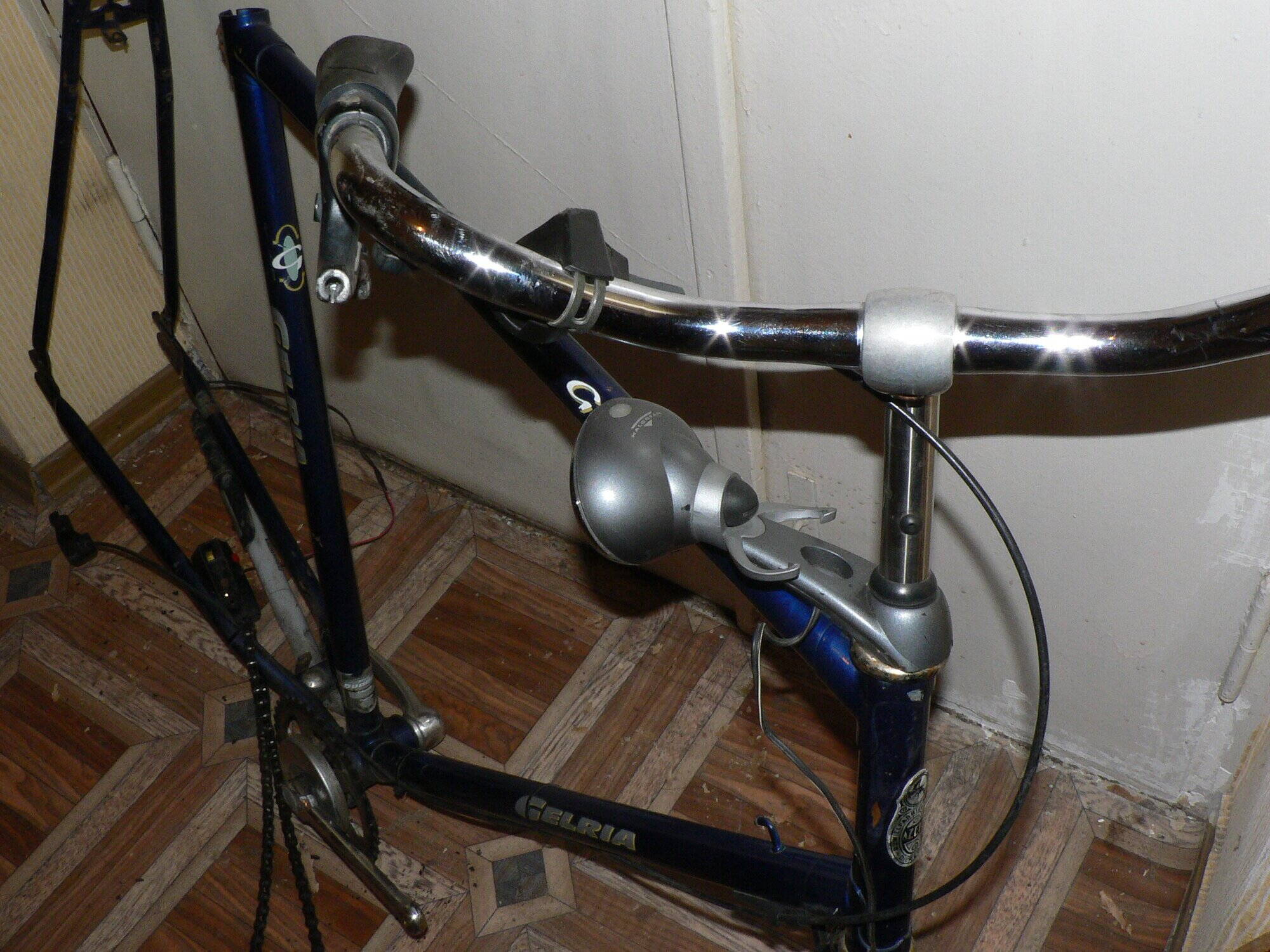

Sergey Dmitrienko
Руль очень удобный, в самом широком месте 560 мм, как у классического дорожника, но грипсы чуть ближе к параллельному раме положению. Такое положение грипсов является чуть ли не самым удобным для прямой посадки.
Чуть более узкий, чем я привык, но вполне комфортно.
Для сравнения у бабочки 600 мм (угол точно такой же на самом широком хвате), а у предыдущего мопедного вообще 760 мм, но угол меньше, что не так удобно.
Скажем так, ручки под 45 градусов это не совсем хорошо, а 20 градусов относительно рамы как на этом руле - идеально.
Думаю его поставить на Дороти, на Газели он как-то несерьезно смотрится.

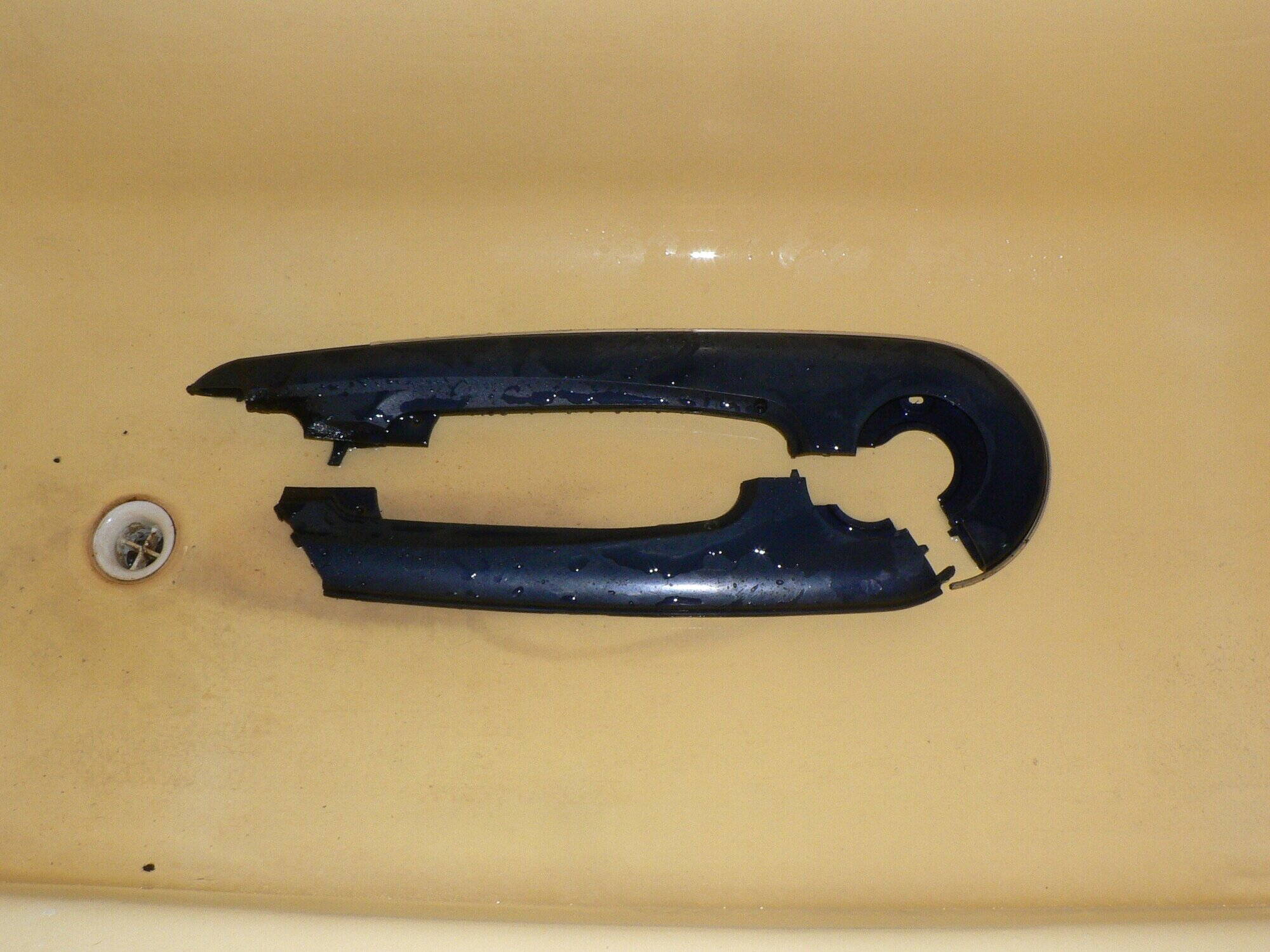

Защита цепи действительно не простая, минут десять разбирался, как она снимается, одну часть так пока и не снял :D мудрёная система.

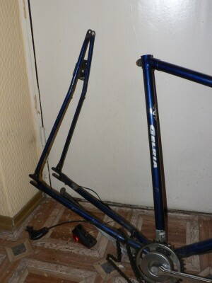

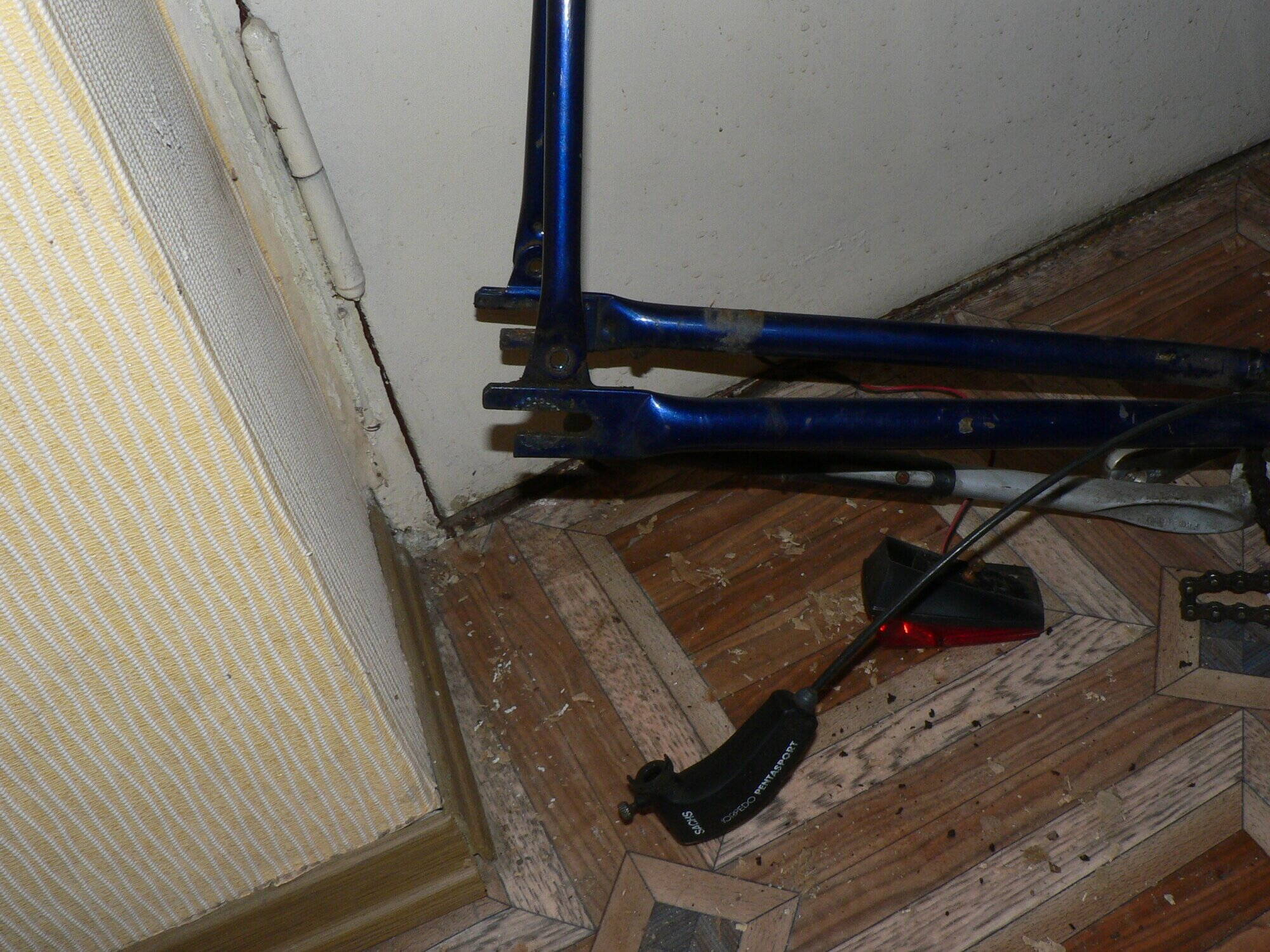

Немного фоток с разборки.
Сверху перья держались только на болтике, зажимающем подседел.
P1240594.jpg [ 786.3 КБ | Просмотров: 2195 ]
P1240595.jpg [ 796.81 КБ | Просмотров: 2195 ]
P1240596.jpg [ 866.4 КБ | Просмотров: 2195 ]
P1240597.jpg [ 909.76 КБ | Просмотров: 2195 ]
Защита цепи с одной стороны склеена (с внешней). Внутренняя разжимается и можно протащить цепь.

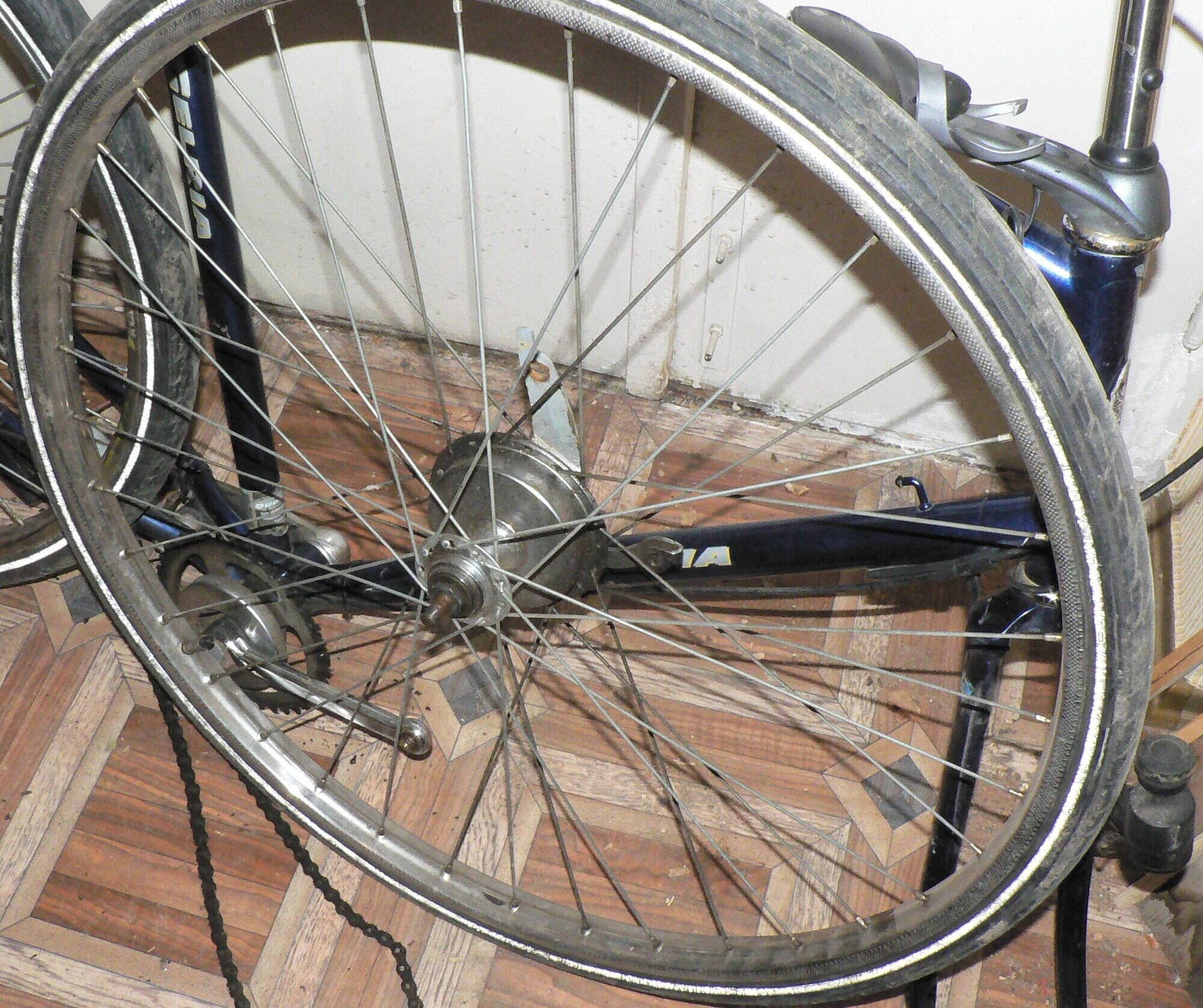

Обратите внимание на переднее колесо, две спицы ставятся в одно отверстие на втулке. Отверстия овальные, оригинальное решение.

Пафнутий, вітаю з Бембі !
Симпатяга на повному фулі :D Дивно, чому не на СА , переважно газелі йдуть на СА.
Передня втулка якої моделі ?! Різнофланцеві майже всі з таким принципом спицювання :yes:

Бегущая Черепаха
Хе, так и назовём - Бемби :D ты теперь крестный отец.
На втулке написано Gazelle Naaf Met kogellagurs G A.

Отличное приобретение!Поздравляю!
Не понял только чего барабан переднего колеса справа а не слева?Обода нерж?
СообщениеДобавлено: 28.12.2015 01:59
Це фішка Газелі, точніше їхніх втулок реплік СА, я думаю це пов'язано з патентами і т.д. Тут напевно обода Van Schothorst (якщо я букви не перепутав :D ) нерж. 18/10 :yes:
