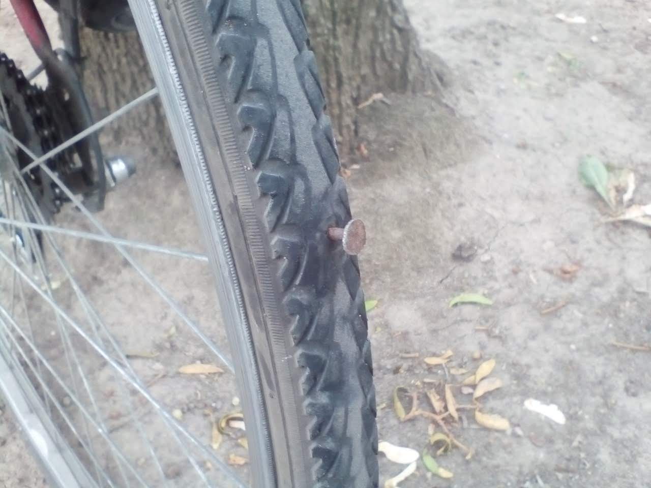

Maxim_Sed писал(а):
Планетарочник Colorado, который с лета 2017г. был обут в бронебойный ChaoYang 28*1,75 H-5113 (массой 1,2кг каждая покрыха),
сменил "тапочки" на бронебойный ChaoYang 700*32C H-521 (28мм реальная ширина на 19мм ободе; 730г).
14.04 состоялся пробный заезд 50км.
Ну что сказать. Очень непривычно после тяжелых 1,75" катков.
По дорогам, покрытым "выебленными колдоёбинами", ехать напряжно.
По укатанным грунтовкам - хорошо.
По песчаным грунтовкам - хреново. (
На хорошем асфальте - накат замечательный. :good:
Тебе тут человек спасибо просил передать, первый прокол за год с хвостиком у него, пробега на этих чаоянгах тысяч 15. Ну тут уже ни одна броня бы не спасла:
IMG-e9ccc2071ab11cd6f5104c8abd20f717-V.jpg [ 82.01 КБ | Просмотров: 6606 ]
