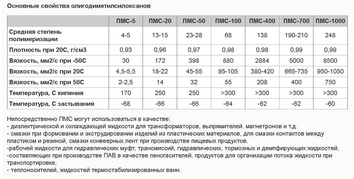

А чтобы не ржавели, подбираем смазку. Опытные любители акварайда (катать по лужам) рекомендуют в подшипники роликов силикон ПМС200.
Такое масло у меня есть, очень жидкое, не для каретки.
пмс200.jpg [ 83.41 КБ | Просмотров: 5075 ]
Для каретки велосипеда возможно пойдет более густой ПМС1000. Я бы проверил, но пока в продаже не видел :sad:
пмс1000.jpg [ 20.95 КБ | Просмотров: 5072 ]
Это не шутка. Силиконовая смазка применяется именно как водоотталкивающая, с ней подшипник можно купать в луже, ничего ему не будет.
