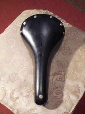

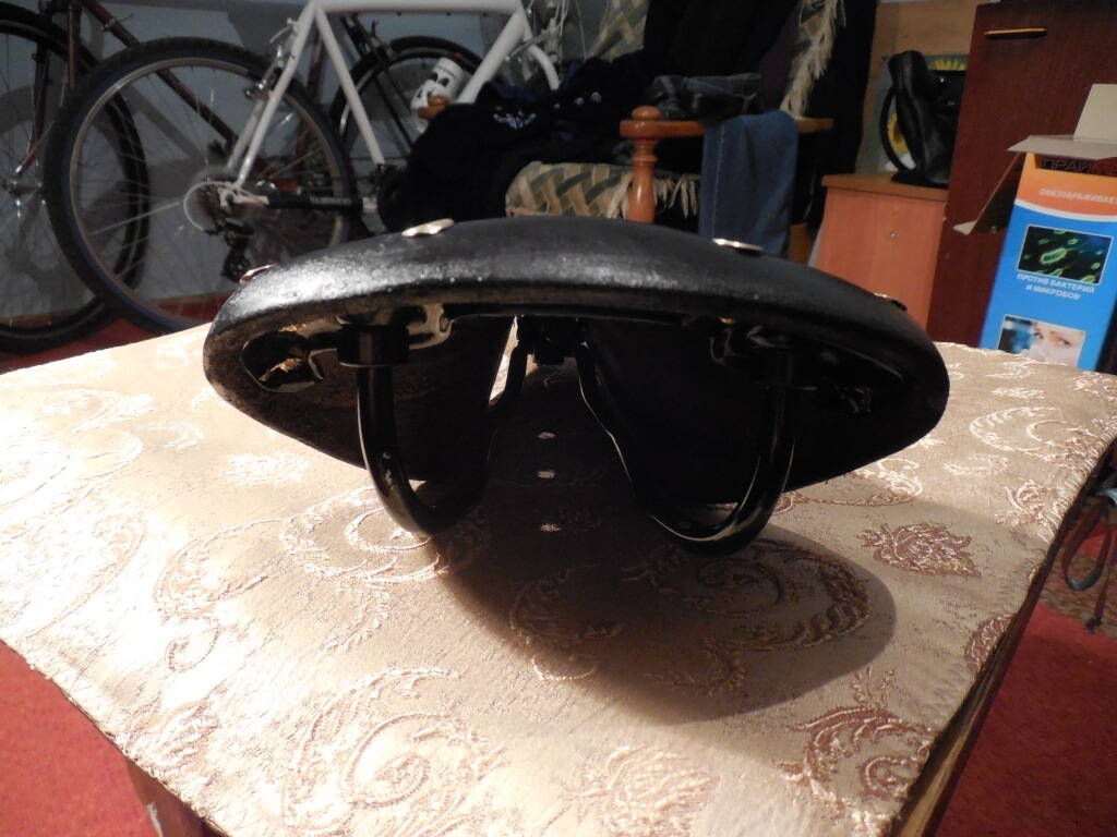

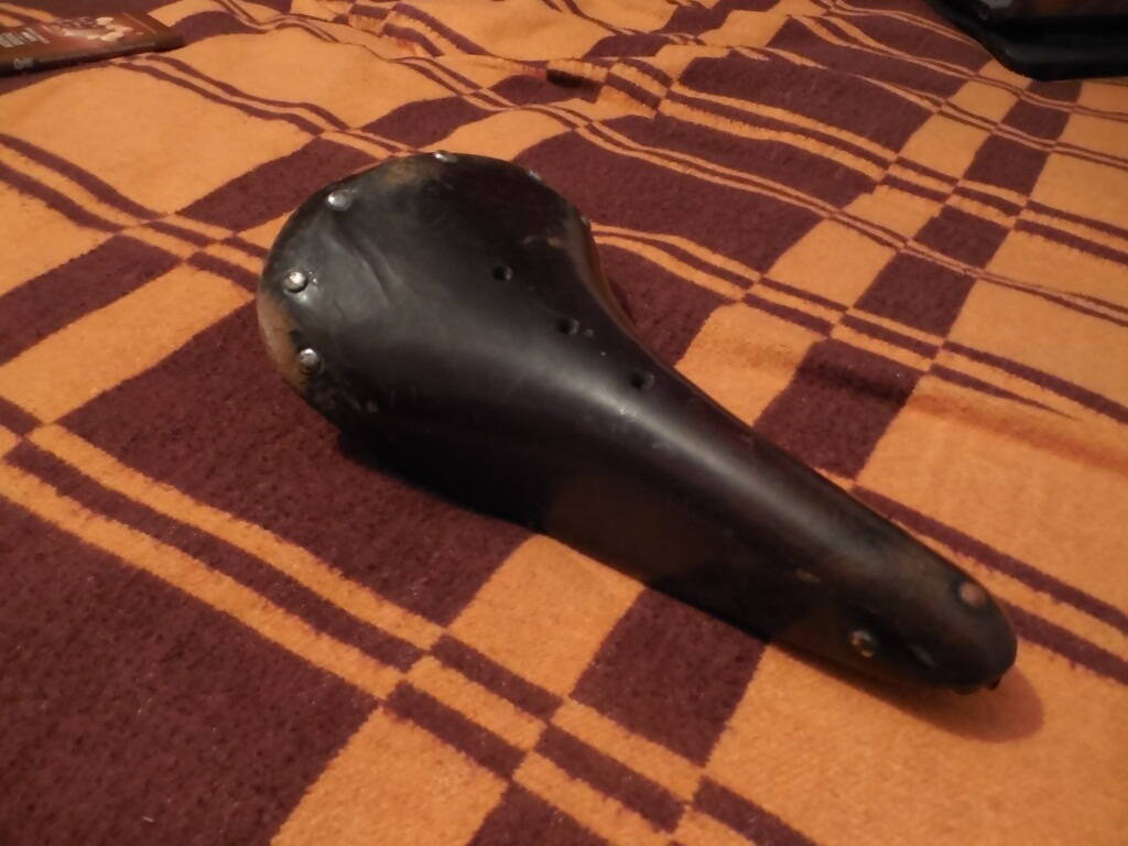

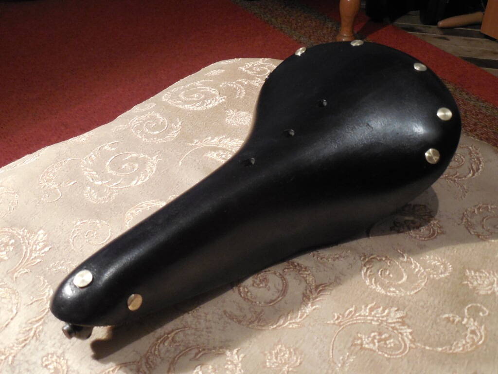

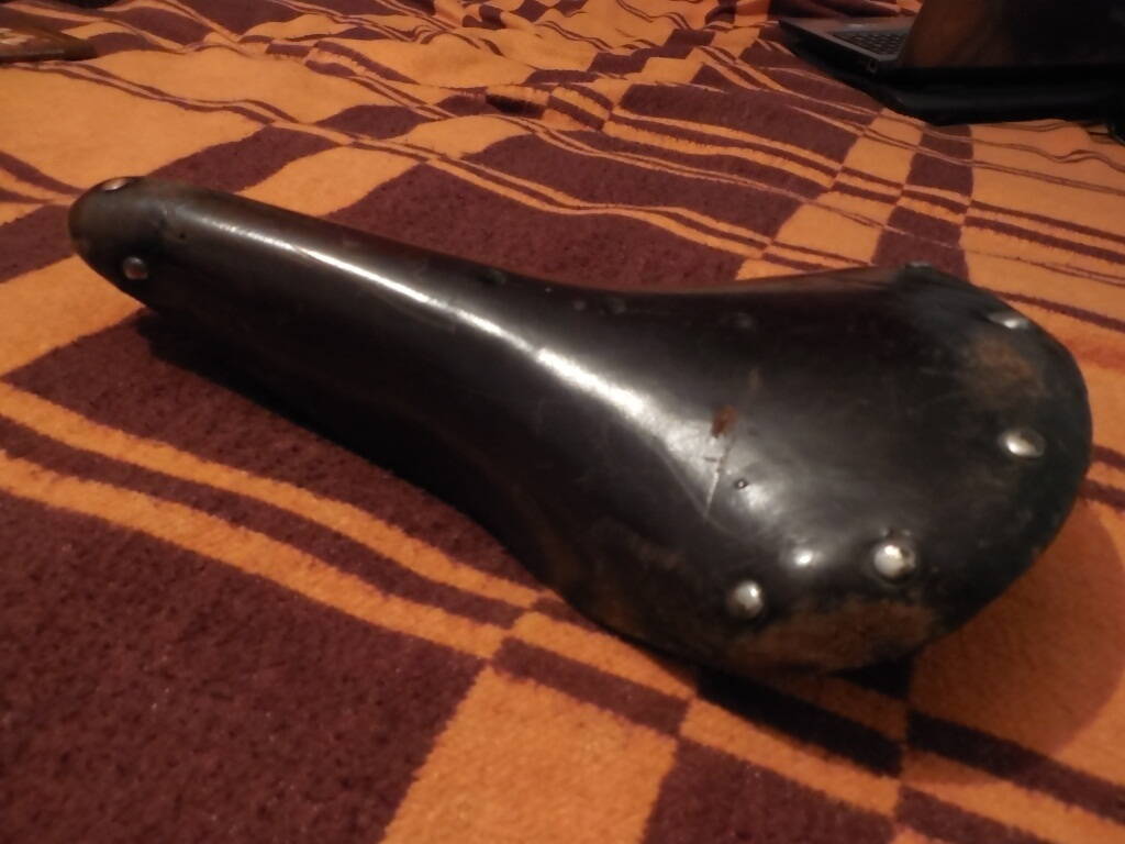

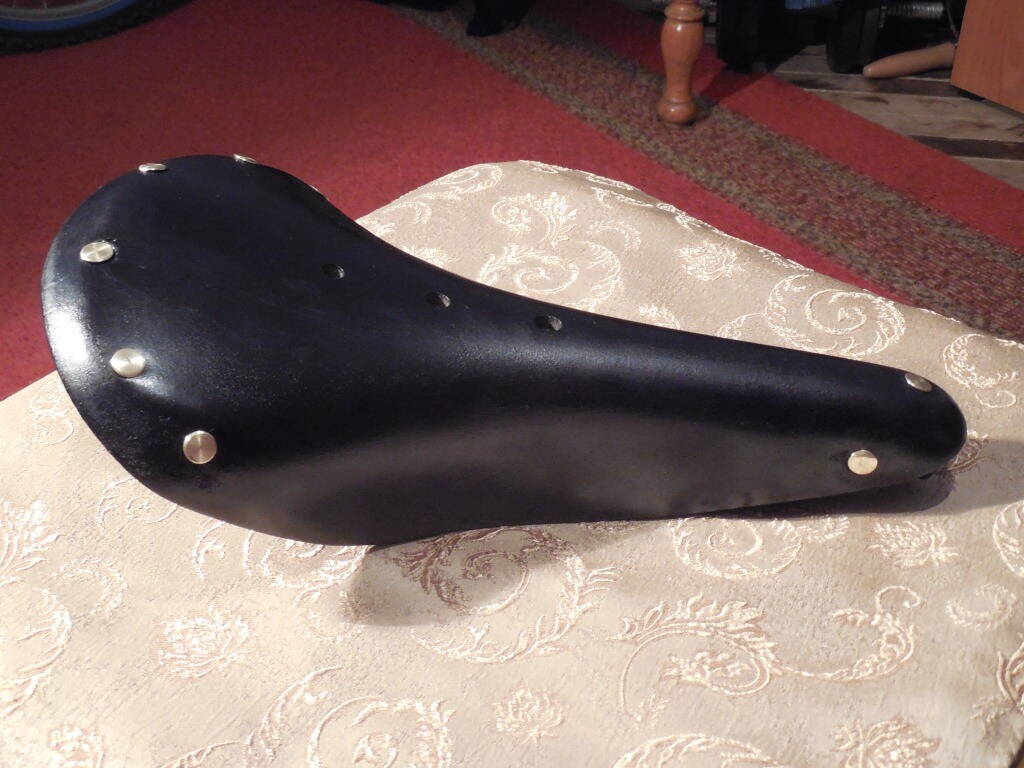

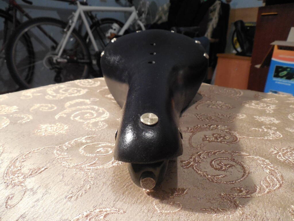

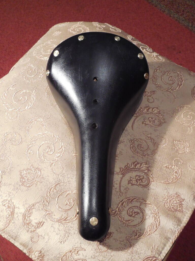

я ще тут засвічусь)) ось моє сідло.
Головки заклепок как-то сильно выпирают из кожи. В *опу не давят?
насправді не так вже й випирають, але ще можна трішки дожати, а тестдрайву нормального ще не було)) такшо буде видно)

протестував трошки. десь 10-12 км проїхав. Задоволений. в *опу нічого не давить)) дуже зручна. Відчуваю щона далекі дистанції саме те що треба.

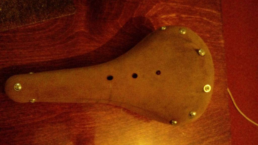

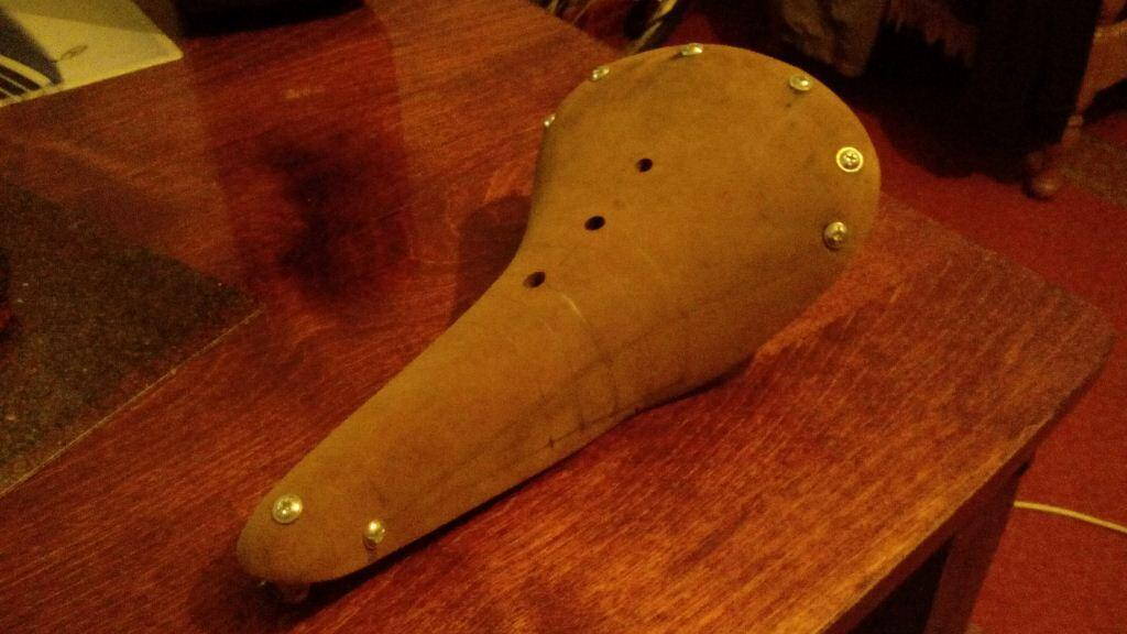

Попалась новая крышка, даже не сверленная под заклепки. Кожа дубовая, толстая. Краска немного потертая, барыга в сумке таскал наверное, надо подкрасить, больше изъянов нет. Буду искать каркас.
Было у меня несколько седел в практически, с виду, не езженом состоянии, сомнения вызывало только то, что сверху крышки был небольшой прогиб. Теперь убедился, что это так и должно быть.
Верх заготовки не прямой, учитывая то, однозначно это новая крышка, то так и должно быть, так что к идеально ровному верху при реставрации можно и не стремиться.

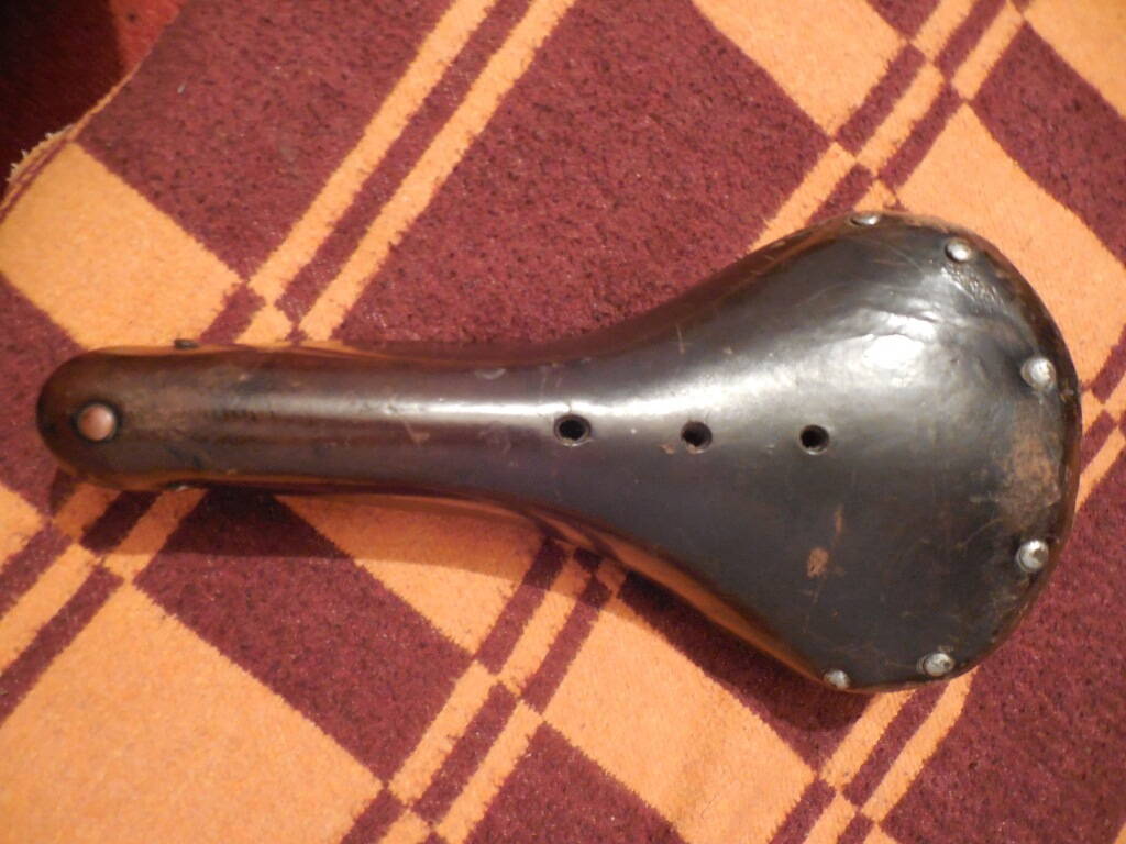

Здравствуйте, уважаемые, вот хотел показать свое седло(купил на днях тут на туристе):Изображение
Перед покупкой думал, займусь восстановлением-получил седло, повертел в руках - сотояние агонь:), даже и рамки красить не охота- ржавчины нет, цвет только унылый... Но хочется правильно его "обкатать", да и чтоб не трескалось, чем правильнее пропитать, касторка не вариант? и что за седло, подскажите, от стартона?
 Заголовок сообщения: Re: Кожаное седло ХВЗ
СообщениеДобавлено: 20.11.2014 00:42
Судя по переднему болту кожа уже на "пределе" :sad:
