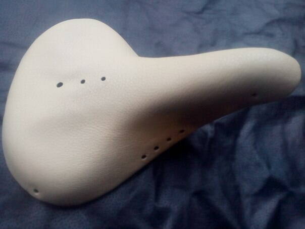

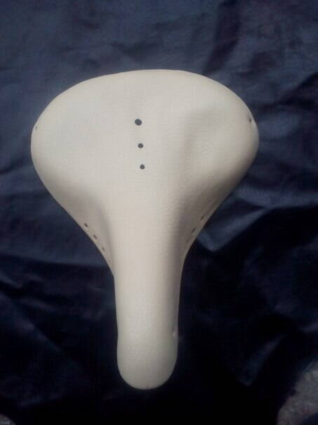

Привіт, хотів би показати людям своє сідло... Обклеїв мені друг взуттяр товстенькою шкірою, залишилось лише заклепки знайти... До речі це сідло мінска, як на мене зроблене якісніше як україновське, але чомусь із двох слоїв шкіри...
