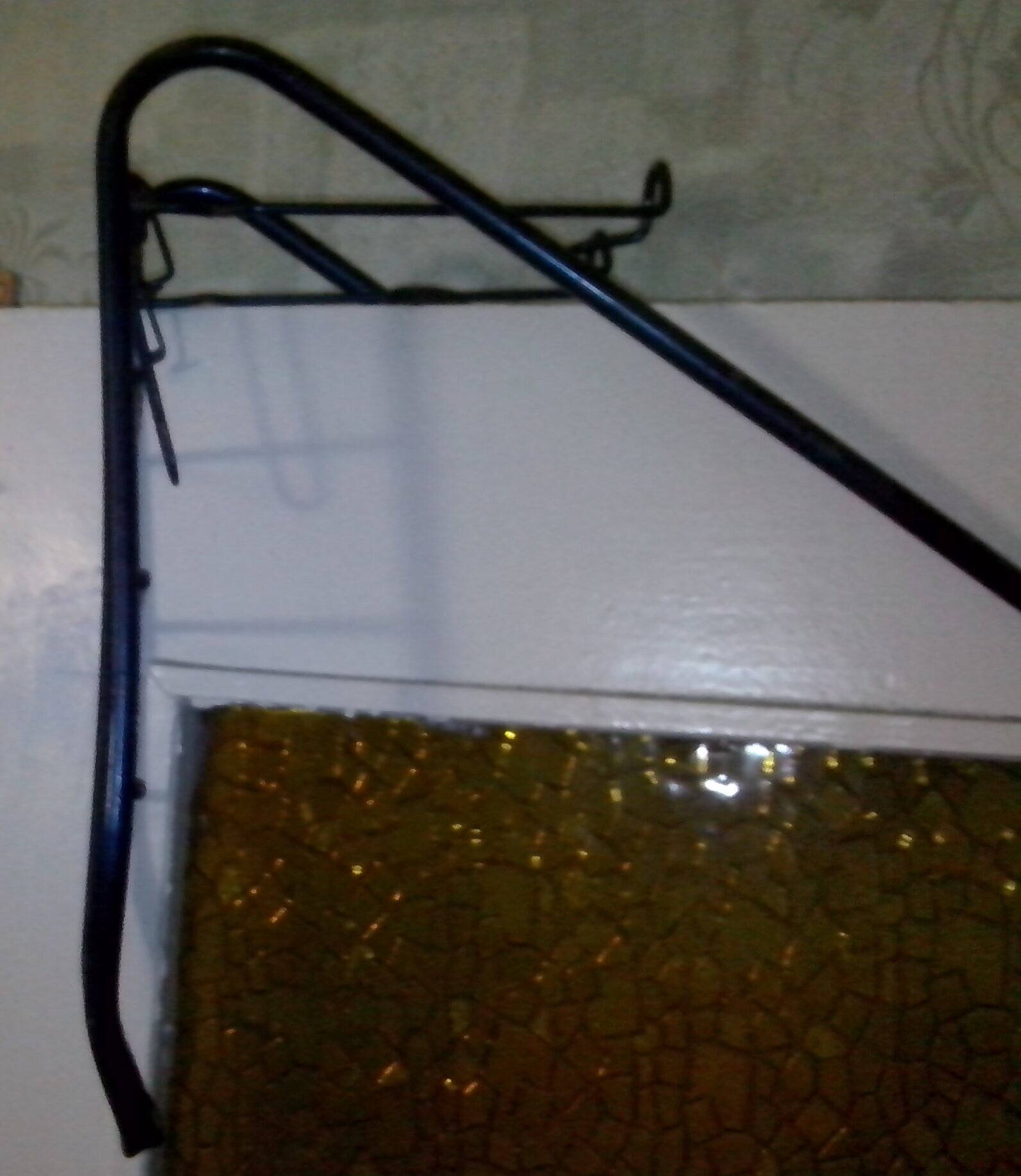

Пробовал поровнять багажник от Газели, но пока потерпел неудачу. На фото видно, что он слегка продавлен.
багажник.jpg [ 200.31 КБ | Просмотров: 2471 ]
Подложил две дощечки на пол, на них положил перевернутый вверх ногами багажник.
Расстояние между дощечками было примерно 300 мм.
Моего веса (100 кг) не хватило, чтобы согнуть даже одну трубку, прыгал на нём минут пять - безуспешно. Что там за железо такое? :shock:
Трубка диаметром 12 мм и толщиной стенки 2 мм.
Продолжение истории там >

Резиновий молоток, мені допоміг.При тому саму трубку не деформував.

Хм, такого у меня нет... хотя вру, есть резиновый валик от стиральной машины, там железный штырь внутри. Будем пробовать.

Кувалда следы оставит. Если с резиновой колотушкой не выйдет попробую монтировкой через дощечку отогнуть. Но это где-то на улице надо пристроить, чтоб не шевелилось. Дома ничего такого прочного в качестве зажима нет, чтоб я его не выламал. Спинка дивана сдалась сразу :D

Не оставит. Если через доску. Просто у той трубки упругости не меньше, чем у резиновой киянки кинетической энергии :D :D

Пафнутий писал(а):
Пробовал поровнять багажник от Газели, но пока потерпел неудачу. Что там за железо такое? :shock:
ХроМо!!! :)

Материал подобной рамы (точно такую на сайте завода найти не удалось) указан просто "сталь", так что вряд-ли хромоль. А обода, на сайте написано - нержавейка.

ИМХО это все от соотношения диаметра трубы и толщины стенки. Ну и "сталь" конечно!
Сегодня ровнял раму убитого туриста. Там задние перья вбок смотрели сильно. Подсунул рулевой стакан под книжный шкаф (книжки тяжелые) а подседельную трубу положил на брусок.
Для пробы, просто, придавил руками - и чудо, водопроводий поддался. Мой вес примерно 60 кГ.
Сильно удивился - как легко можно выровнять раму. :)

Скорее всего соотношение диаметра-толщины стенки не дает выгнуть :yes:
