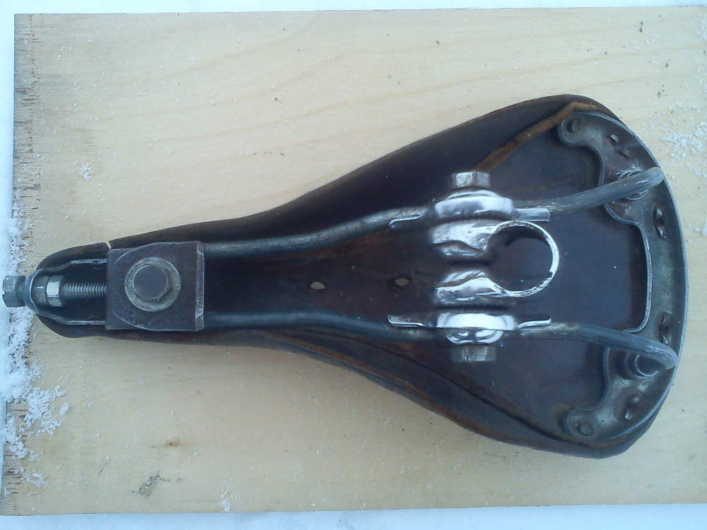

Увидел в продаже такое седло:
DSC00009.jpg [ 55.95 КБ | Просмотров: 6056 ]
О цене еще не говорил. Смущает небольшой надрыв возле заклепки. И с натяжителем что-то не то. Как, стоит связываться?
Спутник В-34 1963 г.
Турист 153-411 1977 г.

Mixal
Это не небольшие надрывы, это дрова. Поверь, проходили.

Евгений76 писал(а):
Mixal
То есть, не связываться? Ничего уже не сделаешь? И натяжитель какой-то странный...

Там увы ценного только рамка и хомут. Если нужны, тогда да.
Очевидно, что болт и скоба натяжителя были утеряны и заменены совсем чугунием.
Предположу, гадая на кофейной гуще, что покрышка была покрашена, краской, которая сушит кожу, в общем они все немного сушат, и не была обработана жирами Пруфайдером или его заменителями. Вот и порвалась.

Евгений76
Спасибо за аргументированный стоппинг :smile:
А то я уже разогнался брать.
И продавец теперь уже спрашивает, сколько я готов отдать. Видно, не покупают.
